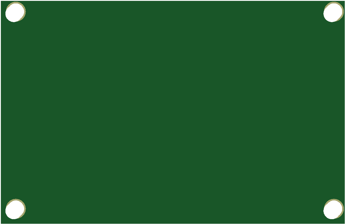

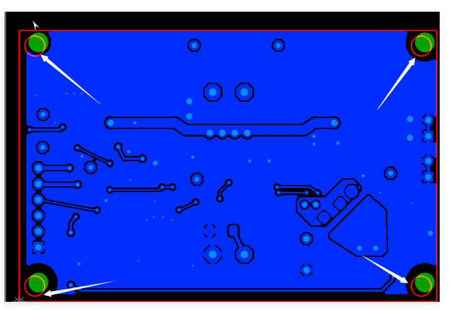

OP #7870082
der Fehler ist wieder aufgetaucht. Woran es liegt, ist nicht festgestellt.
LÖSUNG:
Der CAM-File von JLCPCB ist 9262 Bytes lang. Und das muss auch so bleiben. Ich habe den CAM-Job so benutzt, wie er herruntergeladen und abgespeichert wurde (auch keine voreingestellten HAKEN verändert).
Beim Schließen des CAM’s wird nach „Speichern“ gefragt, dies habe ich mit „NEIN“ beantwortet.
Damit funktioniert es wieder.
VG
P.S.: die nichtfunktionierenden CAM’s hatte immer eine Länge von 95xx Bytes
#7870116
Ist es wirklich so schlimm, einmal die Job-Sections des nicht funktionierenden Jobs durchzuklicken und nachzusehen, ob der o.g. Haken gesetzt ist?
Gut möglich, dass das jemand so verbreitet. Es knallt auch erst dann, wenn Eagle in einer Section feststellt, dass etwas im negativen Koordinatenbereich liegt, und deshalb alles passend verschiebt - was dummerweise nur für diese eine Section gilt.

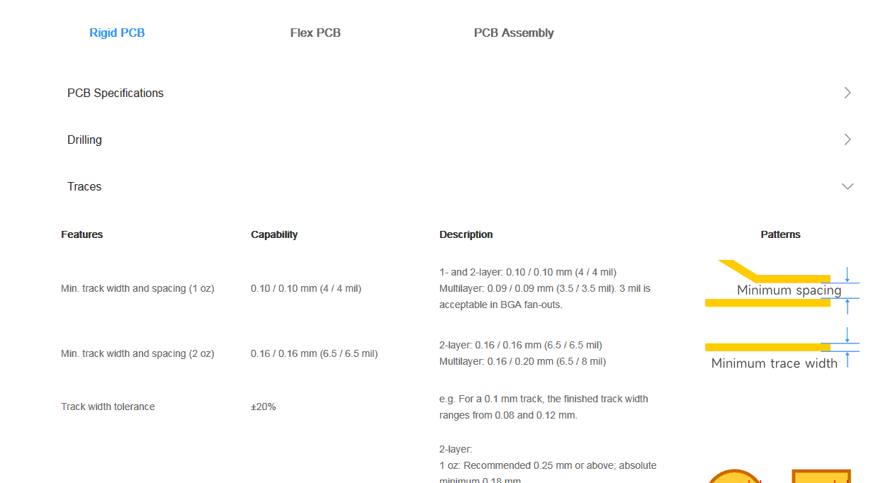

bei meinen ersten beiden Prjekten bei JLCPCB habe ich wohl nicht auf die designed rules geauchtet.
Ich brauche eigentlich 150um/0,3mm.
Bei A... gibt es im Standard 200um/0,3mm
bei JLCPCB nur die Option 200um/0,35mm.
Das Erg.: A... == 23,84 EURO 200um/0,3mm
    JLCPCB == 54,89 EURO + Versand??? 200um/0,35mm.
Hat JLCPCB die Preise erhöht?
VG Fritz
OP #7888526
Jetzt sehe ich das auch:
Min. Größe/Durchmesser des Durchgangslochs habe ich falsch inter.
Wo steht das mit den 150um.
Ich komme off. mit JLCPCB nicht zurecht.
Weiterhin hat A... mich, bei meinen ersten Preisermittlingsschuss, auf Fehler aufmerksam gemacht, bei JLCPCB nicht. Schau ich mal....
