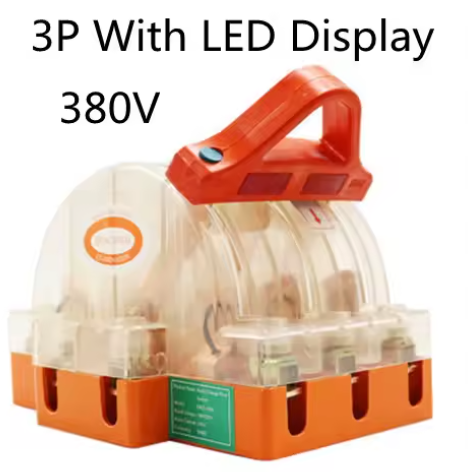

Hallo Leute,
ich hab jetzt mein Balkonkraftwerk am Laufen, auf dem flachen Garagendach, und da kam mir die Frage "was ist eigentlich wenn der Blitz reinschlägt"?
Nach viel Suche habe ich mich jetzt für einen 3phasigen Messerschalter bei Aliexpress entschieden um den Wechselrichter vom Hausnetz abtrennen zu können.
Siehe Bild.
Statt handbetrieben hätte ich ja gerne so ein Teil mit elektrischem Antrieb so daß ich mit ein wenig basteln den Wechselrichter abtrennen kann wenn z.B. im Internet eine Gewitterwarnung kommt.
Hab aber nix gefunden.
Irgendwelche Ideen? Da einen Motor dranzubasteln wäre natürlich möglich.
Ach ja, "surge protectors" schützen nur vor Überspannung hinter der NICHT die Energie eines direkten Blitzeinschlages stecken darf. Ob der Kontaktabstand ausreicht um das Überspringen eines Blitzes zu vermeiden weiß der Deibel.
Danke im Voraus

Wenn der Blitz direkt ins Haus einschlägt, dann ist es fast egal wo. Da ist so viel Energie enthalten, da entstehen extrem lange Funkenstrecken (der Blitz ist quasi auch nur ein Funke).
Wichtig ist die PV-Anlage an den Gebäude-Blitzschutz anzuschließen, sofern vorhanden. Mit einem zusätzlichem mehrstufigem Überspannungsschutz kann man dann ggf. das Schlimmste verhindern.
Der abgebildete Schalter wird bei einem Blitzschlag entweder verdampfen oder zu einem Klumpen Plastik verschmelzen.

Dem traue ich zu, dass der das bei Nennbelastung auch ohne Blitz schon macht...
Naturlich nicht der Blizz kommt ja bereits von kilometerweit oben, da machen die 5cm nichts mehr aus.
Du musst verhindern, dass der Blitz direkt überhaupt in die PV Module einschlägt. In dem die innerhalb der Blitzschutzzone des Hauses sind, also Fangstangen drumrum zumindest 50 cm höher sitzen. Falls das Haus überhaupt einen Blitzableiter besitzt, ist ja eher selten.
Ohne Blitzableiter im Haus brauchst du dir keine Hoffnung zu machen, irgendwas abwehren zu können.
Mit Blitzableiter geht es nur noch darum, robust zu sein gegen induzierte Überspannung in die PV.
Und das geht in dem ein PV Kabel, meist minus obwohl plus klüger wäre, mit dem Potentialausgleich des Hauses verbunden ist, also dem Schutzleiter. Bei grossen PV Wechselrichtern ist das üblich, bei kleinen (galvanisch getrennt) kann man das machen, zusätzlich zu den Rahmen und Halterungen der PV Module.
Ohne Blitzableiter und PV innerhalb deren Schutzzone ist zweifelhaft ob man sich mit solchen Leitungen nicht eher den Bitz ins Haus holt, da bleibt das besser unverbunden.
Zwischen plus und minus der PV Module braucht es keinen Überspannungsschutz, mehr als Leerlaufspannung kann dort nicht entstehen, da drin sind extrem niederohmige und robuste Dioden die eine Überspannung verhindern.

Es gibt keine Schalter mit einer Funkenlöschkammer, die einen Blitzschlag löschen kann. Das einzige, was überhaupt geht, wäre Sekundärlichtbögen löschen, also abschalten wenn durch sowas wie ein Blitzschlag ein Lichtbogen gezündet wurde.
Bei einem direkten Treffer auf die PV-Module ist die Anlage hin, ganz einfach. Egal wie da was geerdet ist. Der Strom bei so einem Blitzschlag ist dermaßen hoch und die Anstiegsgeschwindigkeiten so hoch, daß in jedem Stück Kabel eine sehr hohe Spannung induziert wird und Schaden macht. Das wird noch wesentlich schlimmer, wenn der Strom aus dem Blitzschlag direkt irgend einen Weg in die Kabel findet. Das muss auch nicht mal ein besonders guter sein. Dann fliegt im Wechselrichter alles auseinander, die Isolation der Kabel ist hin, ein Großteil der Module ist hin. Eine geringe Menge Pech dazu und jedes Gerät im Haushalt ist hin. Noch etwas mehr Pech? Dann kommt zusätzlich die Feuerwehr.

Wenn ein Blitz in einen Leiter einschlägt, sucht er sich einen Weg zur Erde. Die paar Zentimeter Luftweg zwischen den Kontakten deines Schalters halten ihn nicht auf, die kann er locker überspringen.
Früher™ hatten viele Leute in den Höfen Langdrahtantennen (etliche Meter) für Mittelwelle aufgehängt. Die waren mit einer Blitzschutzglocke gesichert, die sah etwa so aus: https://www.agrargiganten.de/elephant-blitzschutz-glocke.html Da drin war nur eine Funkenstrecke, weiter nichts. Die leitete über einen dicken Draht direkt nach Erde ab. Für noch besseren Schutz gab es manchmal einen Schalter, um die Funkenstrecke zu überbrücken, also die Antenne noch direkter zu erden. Deswegen kam in den alten Radiosendungen am Schluss immer die Ansage: "Auf Wiederhören bis morgen, und vergessen Sie nicht, Ihre Antenne zu erden!"
Dein Schutzschalter ist im offenen Zustand auch eine Funkenstrecke, leitet aber eben nicht direkt zur Erde ab: Der Blitz überspringt die Funkenstrecke und findet auf der anderen Seite deinen Wechselrichter bzw. dein Hausnetz.

Das ist so nicht ganz richtig. Der TO möchte bei anrückendem Gewitter mit dem Schalter die Anlage vom Netz trennen und nach dem das Gewitter sich wieder verzogen hat wieder einschalten.
Er möchte nicht die Blitzenergie trennen können, sondern die Blitzsspannung soll nicht innerhalb oder am offenen Schalter durchschlagen.

Dass die Abstände der Kontakte des Messerschalters nicht als (siehe Titel) "Blitzschutzschalter" ausreichen wurde m. E. korrekt mit NEIN beantwortet.
