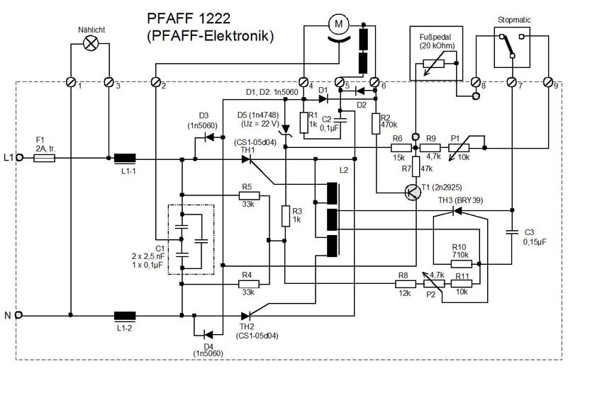

Auf dem Internet habe ich dann den entsprechenden Schaltplan gefunden
beigefügt). Da ich nicht sehr viel von Elektronik verstehe, wende ich
mich mit meinen Fragen an Ihr Forum:

von Ottilia E. (ottilia)
so sieht die Schaltung aus.
von Thomas R. (thomasr)
So sieht die Baugruppe aus, die Schaltung kennen wir nicht. Sieht nach
einer gewöhnlichen Phasenanschnittsteuerung aus mit dem Poti im
"Gaspedal".
Die Trimmer wären dann für die Einstellung von Maximal und
Minimaldrehzahl zuständig. Die sollten sich eigentlich nicht von selbst
verstellen (weil sie mit Lack gesichert sein sollten). Etwas daran
drehen kann aber nichts zerstören; Versuch macht kluch.

Zuletzt wird in dem Drachenforum ein anders gezeichneter Schaltplan
gezeigt (mit neuem Fehler?). Füge den mal bei.

Nach Lesen der Links in den neuen Postings ist das alles andere als eine
"normale" Phasenanschnittsteuerung. Die beiden Trimmer sind demnach für
die Drehzahl/Kraft der Stopmatic und der Minimaldrehzahl übers Pedal.
Das sollte sich jemand Erfahrenes ansehen...
