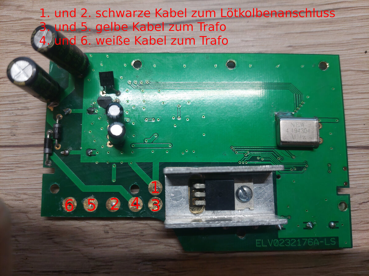

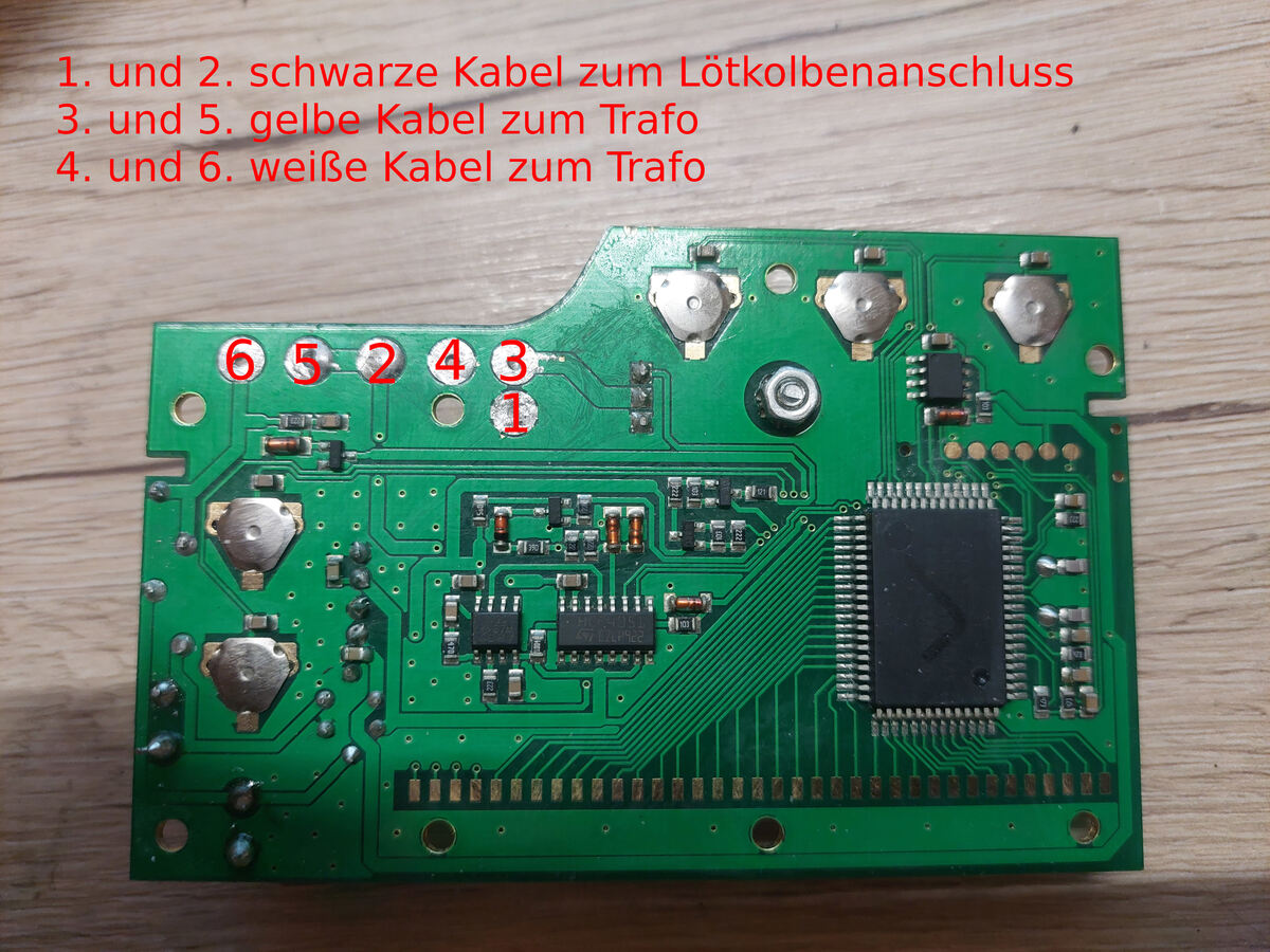

Die Platine habe ich ebenfalls ausgebaut, es sind jedoch m.e. keine
sichtbaren Schäden, wie durchgebrannte Bauteile etc. vorhanden.
Die beiden dicken Elkos auf der Rückseite (25V 470μF) hatte ich vor
einigen Jahren man getauscht, weil einer davon defekt war. Diese habe
ich jetzt nochmal ausgetauscht und die Platine gereinigt.
Die Aktion brachte jedoch keinen Erfolg und der Fehler besteht
weiterhin.

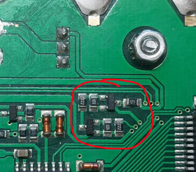

von Harald A. (embedded)
Äh, stimmt natürlich, nur mit Multimeter kommt man nicht weit - das
hatte ich im ersten Post nicht mehr gelesen. Das einzige, was man mit
einem Multimeter mit Frequenzmessung noch schauen könnte, ob an der
eingekreisten Stelle im Bild überhaupt noch Impulse von der CPU
generiert werden.
Ansonsten bliebe noch der Austausch beider Halbleiter (Schaltplan?) vor
dem Triac, beginnend mit dem, der am nächsten am Triac sitzt.
Ansonsten wirst Du Dich, Oliver, an einen erfahrenen Elektroniker wenden
müssen.
