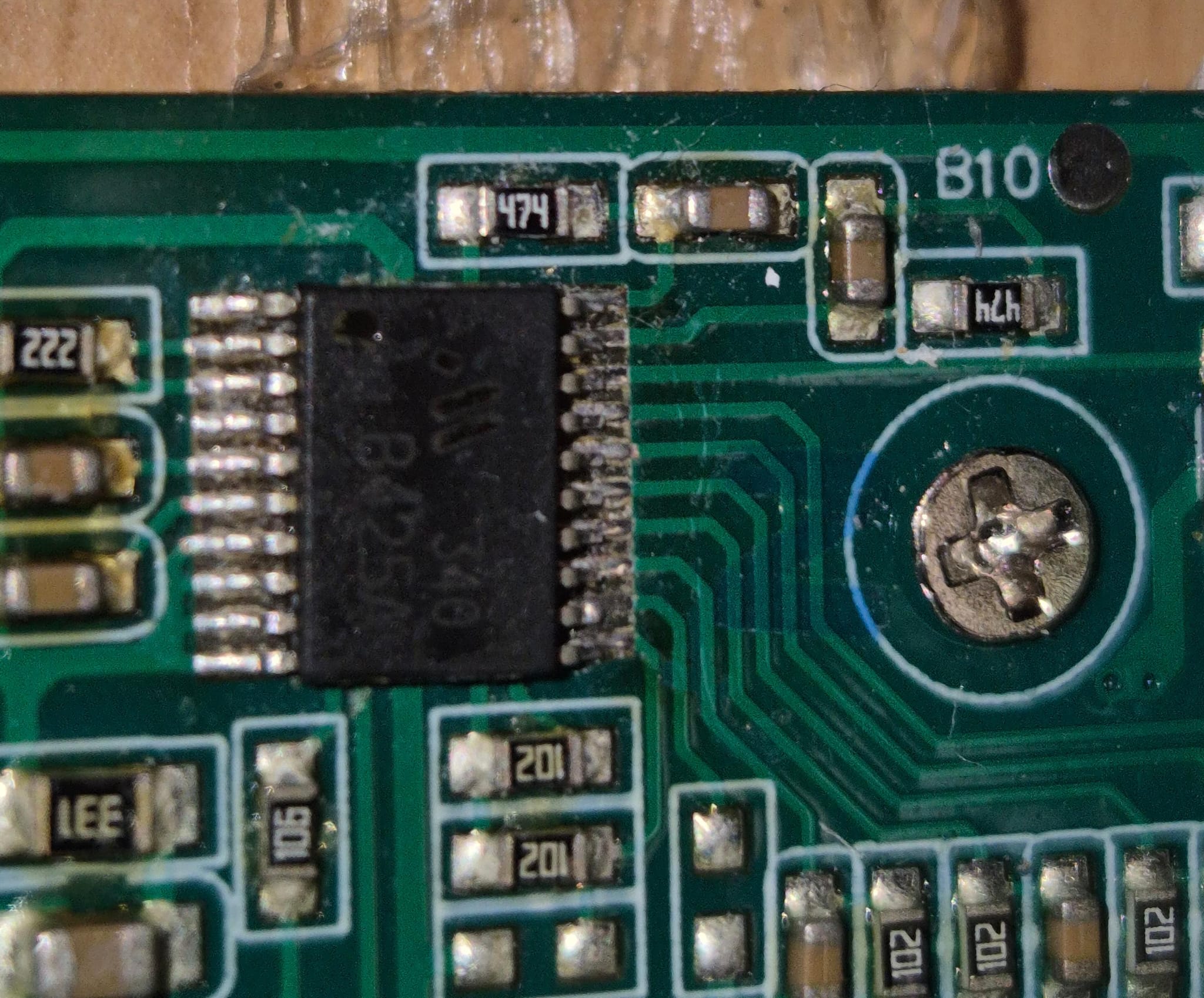

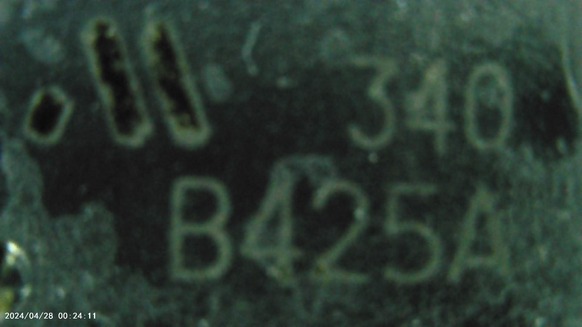

ich suche ein IC aus einem e-bike BMS mit der Bezeichnung: B425A, Bauform SOIC20
Als Logo steht noch ein gestricheltes 'M' drauf, könnte Microchip sein, aber bei den Üblichen verdächtigen gibt es das nicht...
Wer kann helfen?

Microchip. Dürfte dann wohl ein kundenspezifischer Controller sein, evtl. auf PIC-Basis.
Hehe.... Aber wenn ich mir so die rechte Seite am IC anschaue dann vielleicht auch einfach jemand der loeten kann. Es ist schwer zu glauben das da alle Pins kontakt haben. Vanye

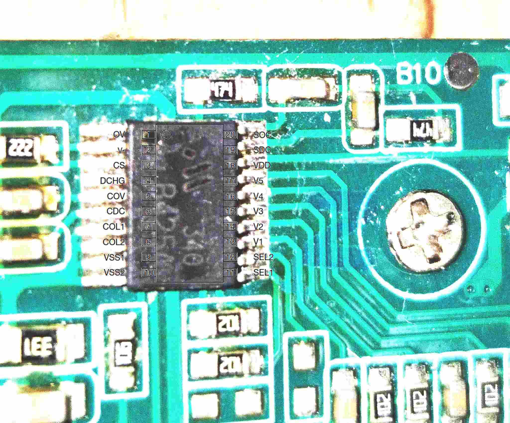

Das ist das defekte IC und wurde zuvor mit einem baugleichen BMS quergetauscht, ist jetzt nur provisorisch eingelötet bis das neue kommt... Ist das Logo den von Microchip? Das Logo ist von MITSUMI! Es soll sich hier um den MM3473 handeln. Der hat aber nur 8 Pins, aber der 3474 hat 20: https://www.mitsumi.co.jp/chinese/catalog/pdf/c_battery_mm3474.pdf leider nur in chinesisch

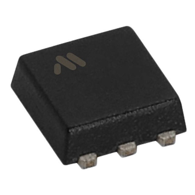

https://www.alldatasheet.com/datasheet-pdf/view/1246391/MITSUMI/MM3474.html Aber das Logo sieht doch eher wie Microchip aus https://companieslogo.com/microchip-technology/logo/

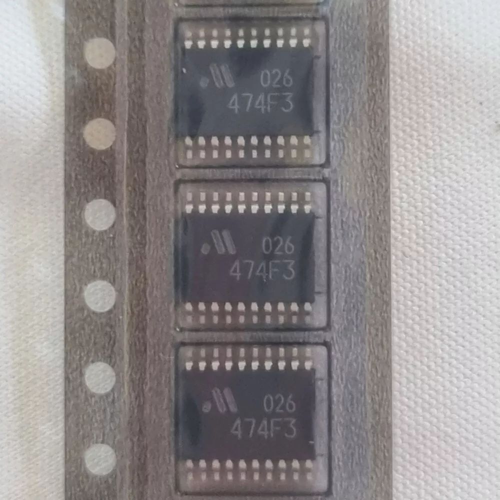

Nö, das ist schon Mitsumi. Die Anschlüsse passen auch ungefähr. Wie haben wir das jetzt gefunden? Erst Franks Vermutung "Mitsumi MM3473" ohne Erklärung wie er darauf gekommen ist, und dann noch meine völlig zufällige Korrektur wegen der Bauform. Im Datenblatt sehe ich nichts zum Marking. Ja das 20pol Mitsumi MM3473 scheint es wirklich zu sein. Top! Jetzt ist aber noch die Frage, was ist der Unterschied zwischen TSOP-20D und TSOP-20C und vor allem, wo bekomme ich das Teil mit 20 Pins? MM3474, nicht 73... https://www.digikey.de/de/products/detail/mitsumi-electric-company-ltd/MM3474F03VBE/13684087 Das Datenblatt von Digikey scheint neuer zu sein. Da steht der Firmenname MinebeaMitsumi drauf https://de.wikipedia.org/wiki/Minebea "Im Januar 2017 erfolgte der Zusammenschluss mit Mitsumi Electric zu MinebeaMitsumi" https://www.minebeamitsumi.com/english/ Alldatasheet hat noch https://www.mitsumi.co.jp/index_e.html dort wird man aber auf die andere Seite umgeleitet. leider haben beide Datenblätter keine Datumsangabe Sorry, ja richtig ist der MM3474, ich habe auf ebay ein Foto vom MM3474F03VBE gefunden, aber dort steht 474F3 auf dem IC. Das ist doch irgendwie... Es gibt 42 Varianten des MM3474 für verschiedene Spannungen etc. Du brauchst die richtige davon. Leider befindet sich im Datenblatt keine Zuordnung vom Modell zur Beschriftung (bzw. umgekehrt). B425A wird wohl eine der 19 Varianten für 4,25 V Overcharge detection sein.
zum Mäusemelken... Im Datenblatt von Digikey auf Seite 13 (von 14) sind die Unterschiede in einer Tabelle aufgeführt auch ..,F03VBE irgendwo in der Mitte. Die Schaltschwellen unterscheiden sich anscheinend. Wie sich TSOP-20C und TSOP-20D unterscheiden sehe ich nicht, beide haben 6.50 × 6.40 × 1.10 [mm] Vielleicht die Verpackungsgröße oder ein Temperaturbereich? Wenn die Zeichnung Seite 5 rechts eigentlich mit TSOP-20D beschriftet sein sollte, dann gibt es minimale Toleranzunterschiede, ansonsten sind sie identisch. Schon komisch, dass das Logo von Mitsumi und Microchip sich so ähnlich sehen. Na super, 42 Varianten von einem IC, das hab ich ja noch nie gesehen. Warum machen die das nicht Widerständen konfigurierbar... Ich glaube ohne genauere Daten vom original IC wird das ein Satz mit X, ich habe mal den Hersteller angeschrieben, glaub zwar nicht das es was bringt aber sehen wir mal... Das ist bei Battery-Protection-Chips so üblich, z.B. gibt es den AP9101C in 65 Varianten. (Wer bietet mehr?) Einen habe ich noch (in meiner Datenblattsammlung): S-8240A mit 120 Varianten. Antwort schreiben |
