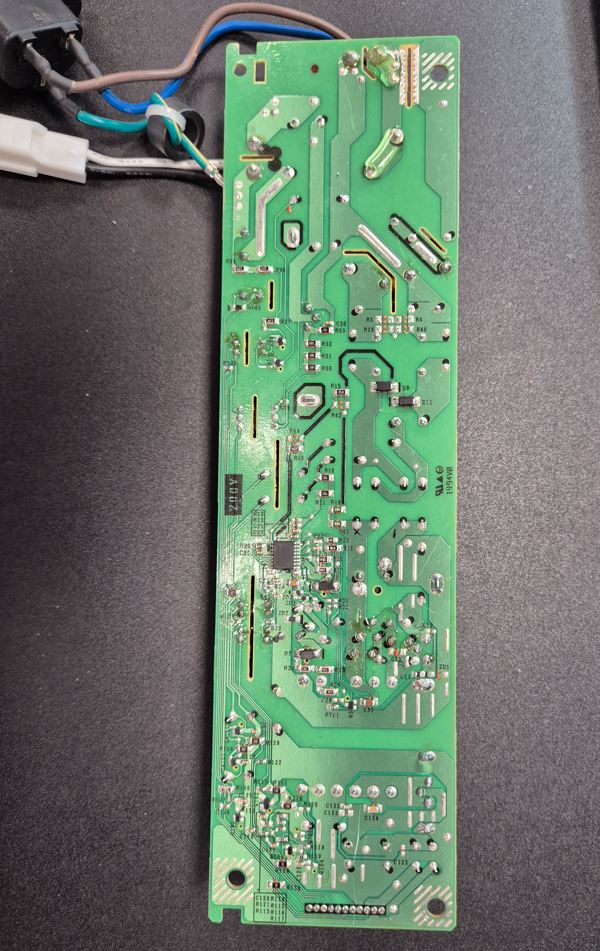

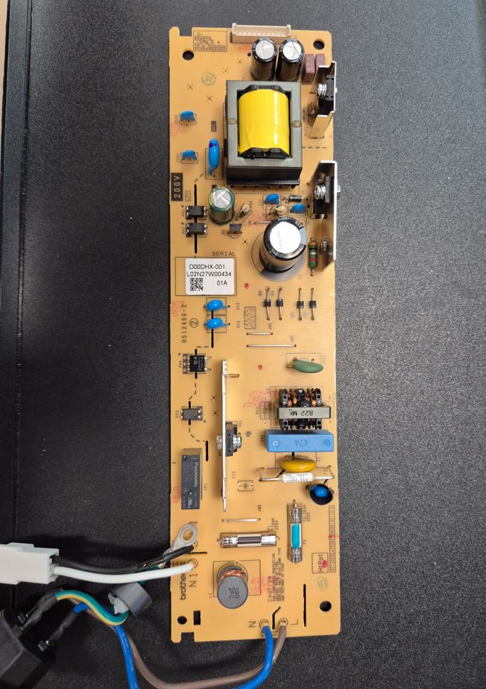

Ich habe einen Brother Laserdrucker DCP-L2530DW bei dem die
Netzteilplatine defekt ist. Der Drucker läßt sich nicht einschalten.
Er bringt beim verbinden mit der Netzspannung am Display leicht graue
Blöcke statt Beleuchtung mit LCD Text. Wahrscheinlich weil am Netzteil
die 24V nicht erzeugt werden, hier messe ich nur 6V
Ich habe bereits die meisten Komponenten des Netzteils überprüft
Kein Kurzschluss
Primärkreis:
Sicherungen - ok
PTC/NTC - ok
Thermosicherung – ok
Optokoppler - ok
Elkos - ok
C10 und c11 - ok (100pF und 470pf / 1000V) - vor dem Trafo
Primär - OK - 320V DC -OK
Sekundärkreis:
MOSFET - ok
Gleichrichtung - ok
Elektrolytkondensatoren - ok
Dioden, Zenerdioden - ok
So ziemlch alle Bauteile gemessen und keine Auffälligkeiten gefunden.
Im eingeschaltenen Zustand kann ich auch nichts mit der Wärmebildkamera
sehen, evtl. erhöhten Stromfluß.
Vermute den IC MIP0050.
Leider habe ich kein Datenblatt des IC MIP0050 , Rampenspannung,
Versorgungsspannung etc.
Am Pin 9 liegen 300V an, kommt über 2 hochohmige Widerstände (MOhm) von
den 300V.
Vlt. Hat jemand das Datenblatt oder kann mir sonst noch einen Tipp
geben.

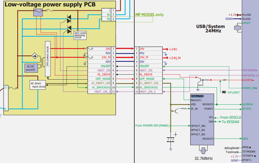

von Thomas W. (goaty)
Vulgi schrieb:
> Ich messe bei mir 300V am Pin 9 - IC hochohmig 3,5Mohm zwischen Masse
> und Pin9 ?
> VCC am Pin1?
An Pin9 scheint richtig. bis max 550V
VCC max 45V.
Da auch andere die 6V messen, denke ich es könnte nur ein Power-On
Signal fehlen.
Was ist mit DSLEEP und OFF_MODE ?
von Vulgi (vulgrim)
Muß ich erst wieder einbauen um zu messen.
Einen defekten MIP0050 würdest du nicht vermuten?
Hier noch das Blockbild aus dem Service Handbuch.
Hm. 6V passt da nicht, wenn 24V steht.

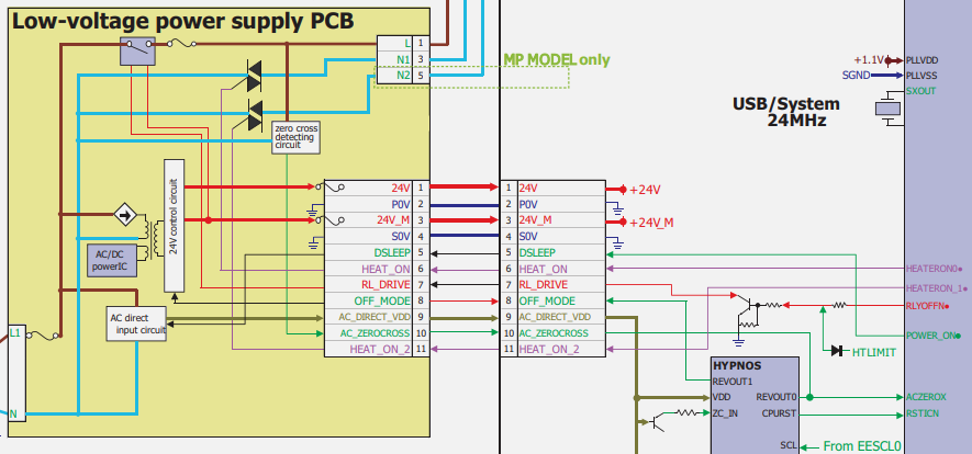

von Vulgi (vulgrim)
Wenn ich das Netzteil ausbaue und 220V anschließe müßten doch die 24V
meßbar sein? Das Netzteil wartet doch nicht auf einen "Ein" Befehl es
muß ja die Versorgungsspannung vor dem einschalten mit dem EIN Taster
zur Verfügung stellen?
Also ist es doch ein reiner Defekt an der Netzteilplatine. Die üblichen
Verdächtigen die bei einem getakteten Netzteil defekt sind, sind bei mir
in Ordnung, Elkos, Halbleiter, gesamter Primärkreis OK, ich habe doch
irgendwie den MIP0050 in Verdacht. Der Trafo wird auch nicht angetaktet
ich kann keine sauberen Impulse am Gate des MOSFET mit dem Oszi messen.

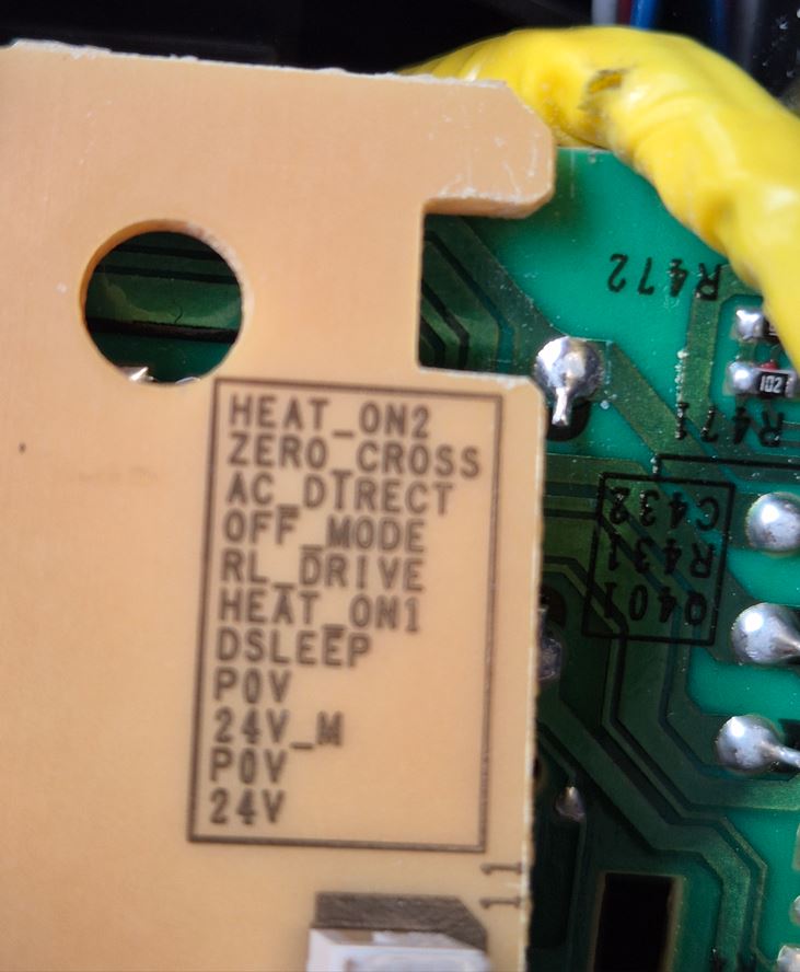

Evtl hat ja der "Hypnos" Chip hier ein Problem.
Nicht dass der "OFF MODE" aktiv ist. Das klingt so als ob hier
noch eine Logik drin ist.
Hier
(https://www.eevblog.com/forum/repair/brother-printer-help-to-identify-510a-gnc/)
wird auch nach dem Hypnos Chip geforscht.
Wieder die 6V. Scheint nicht zufällig zu sein.
