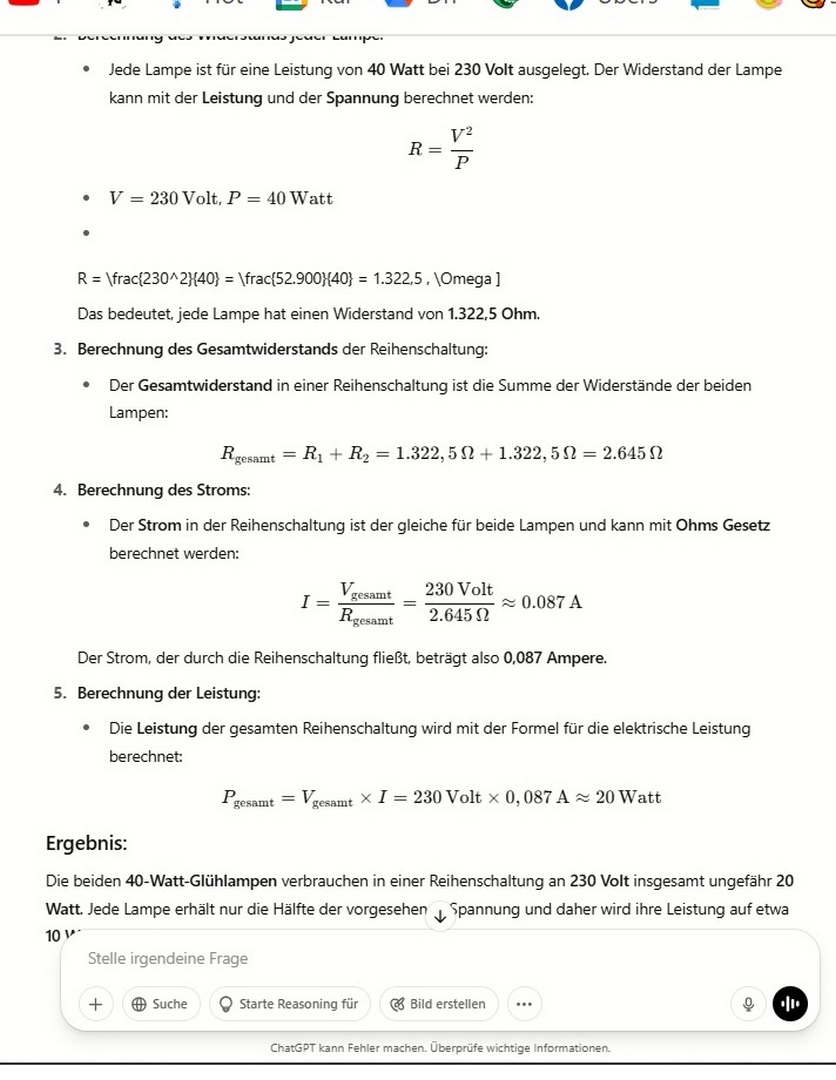

Aber wie viel Watt genau ungefähr würden diese zwei Lampen, 40 Watt in
Reihe an 230 Volt, denn jetzt insgesamt verbrauchen?
ChatGPT:
Wenn du zwei 40-Watt-Glühlampen in Reihe an 230 Volt anschließt, müssen
wir den Stromverbrauch und die resultierende Leistung berechnen, indem
wir berücksichtigen, dass sich die Spannung aufteilt und jede Lampe nur
die halbe Spannung bekommt. So funktioniert es:
Schritte zur Berechnung des Stroms und der Leistung:
Gesamtspannung aufteilen:
In einer Reihenschaltung teilen sich die beiden Lampen die
Gesamtspannung. Bei 230 Volt fließen also 115 Volt durch jede Lampe.
Berechnung des Widerstands jeder Lampe:
Jede Lampe ist für eine Leistung von 40 Watt bei 230 Volt ausgelegt. Der
Widerstand der Lampe kann mit der Leistung und der Spannung berechnet
werden:
𝑅=
𝑉2
𝑃
R=
P
V
𝑉
230
Volt
V=230Volt,
𝑃
40
Watt
P=40Watt
R = \frac{230^2}{40} = \frac{52.900}{40} = 1.322,5 , \Omega ]
Das bedeutet, jede Lampe hat einen Widerstand von 1.322,5 Ohm.
Berechnung des Gesamtwiderstands der Reihenschaltung:
Der Gesamtwiderstand in einer Reihenschaltung ist die Summe der
Widerstände der beiden Lampen:
𝑅
gesamt
𝑅
𝑅
1.322
Ω
1.322
Ω
2.645
Ω
R
gesamt
 =R
 +R
 =1.322,5Ω+1.322,5Ω=2.645Ω
Berechnung des Stroms:
Der Strom in der Reihenschaltung ist der gleiche für beide Lampen und
kann mit Ohms Gesetz berechnet werden:
𝐼
𝑉
gesamt
𝑅
gesamt
230
Volt
2.645
Ω
0.087
A
I=
R
gesamt
V
gesamt
2.645Ω
230Volt
 ≈0.087A
Der Strom, der durch die Reihenschaltung fließt, beträgt also 0,087
Ampere.
Berechnung der Leistung:
Die Leistung der gesamten Reihenschaltung wird mit der Formel für die
elektrische Leistung berechnet:
𝑃
gesamt
𝑉
gesamt
𝐼
230
Volt
0
087
A
Watt
P
gesamt
 =V
gesamt
 ×I=230Volt×0,087A≈20Watt
Ergebnis:
Die beiden 40-Watt-Glühlampen verbrauchen in einer Reihenschaltung an
230 Volt insgesamt ungefähr 20 Watt. Jede Lampe erhält nur die Hälfte
der vorgesehenen Spannung und daher wird ihre Leistung auf etwa 10 Watt
pro Lampe reduziert.
Zusammengefasst:
Insgesamt verbrauchen die beiden Lampen in Reihenschaltung etwa 20 Watt,
was deutlich weniger ist als der ursprüngliche Verbrauch von 80 Watt (2
x 40 Watt), wenn sie parallel geschaltet wären.
Du:
Also quasi ein Viertel Pi mal Daumen.
ChatGPT:
Ja, genau! Wenn du zwei 40-Watt-Glühlampen in Reihe schaltest,
verbrauchen sie zusammen nur etwa ein Viertel der ursprünglichen
Leistung, also ungefähr 20 Watt statt der vollen 80 Watt. Es ist ein
großer Unterschied, weil die Lampen nur mit der halben Spannung
betrieben werden, was ihre Helligkeit und den Stromverbrauch stark
reduziert.
Also, Pi mal Daumen, hast du hier eine Leistungsreduktion von etwa 75 %.
Das bedeutet, dass der Stromverbrauch in der Reihenschaltung deutlich
niedriger ist.

von H. H. (Gast)
Ulli F. schrieb:
> ChatGPT:
Da erzählt ChatGPT ja schönen Unsinn.

von Marci W. (Gast)
Wieso? Ist doch korrekt.
ciao
Marci

von Peter D. (peda)
Die Rechnung in Treppnnt.jpg ist völliger Unsinn.
Glühlampen sind nämlich hervorragender Kaltleiter. Bei Reihenschaltung
werden eher 25..30W verbraucht.
Dafür ist die Lichtausbeute deutlich weniger als 50%, es wird noch mehr
Energie als Wärme abgestrahlt.
von Marci W. (Gast)
Marci W. schrieb:
> ciao
> Marci
Servus Leute,
würde mich interessieren wieso ich 5 Minuspunkte erhalten habe. Hatte
ich Unrecht? (sprich: ist es nicht richtig, dass zwei identische
Glühlampen in Reihe geschaltet genau 25% der Leistung deren in
Parallelschaltung aufnehmen?)
Nachtrag:
Ich sehe gerade: Peter bringt ins Spiel, dass die Glühwendel ein
Kaltleiter sei. Dann verschiebt sich das ganze natürlich zu höherer
Leistung in Reihenschaltung als berechnet. Die Frage ist allerdings, wie
stark sich der Widerstand in diesem Temperaturbereich ändert...
ciao
Marci
von H. H. (Gast)
von Mani W. (e-doc)
Nimm eine Glühlampe mit 40-60W, schließe ein Ohmmeter an und

von Rainer W. (rawi)
Ganz bestimmt nicht.
Da steht "Glühlampen" und nicht "ohmsche Widerstände".

von Marci W. (Gast)
Mani W. schrieb:
> umfasse die Glühlampe mit der Hand - Du wirst erstaunt sein!
Mit "in diesem Temperaturbereich" meinte ich halt die normale Temperatur
beim leuchten, also wohl mindestens 1500K. Keine Ahnung, ob der TK
konstant ist...
ciao
Marci
von Re (r42)
So ist es, denn:
Ulli F. schrieb:
> Der Widerstand der Lampe kann mit der Leistung und der Spannung berechnet
> werden: [Ohmsches Gesetz]
... diese Annahme ist in dieser Form einfach nur falshc.
Schon bei Glühobst ( https://de.wikipedia.org/wiki/Gl%C3%BChlampe ) und
erst recht bei den seit mehr als 10 Jahren hier aktuellen Leuchtmitteln.
Es wäre hilfreich, wenn der "Autor" des Eröffnungsposts zu seinen
Behauptungen auch Quellenangaben machen könnte, mit denen sich die
Seriösität seiner Annahmen schneller verifizieren ließe - eigentlich
normales Vorgehen in ernstzunehmenden Aufsätzen dieser Länge [TLDR].
Macht er aber nicht. Hat dann wohl seinen Grund.
Marci W. schrieb:
> die normale Temperatur beim leuchten
... die ist signifikant davon abhängig, vieviel Leistung umgesetzt wird
( https://de.wikipedia.org/wiki/Plancksches_Strahlungsgesetz ), es gibt
sie also nicht für stark variierende Spannungen.
Marci W. schrieb:
> Keine Ahnung, ob der TK konstant ist...
Ist er natürlich nicht:
https://de.wikipedia.org/wiki/Temperaturkoeffizient
Der lineare Ansatz ("TK") als erster Term einer Taylor-Entwicklung ist
aber nur für eine Störungsrechnung sinnvoll und eher nicht mehr im
fraglichen Variationsbereich der Temperatur.
HTH (re)

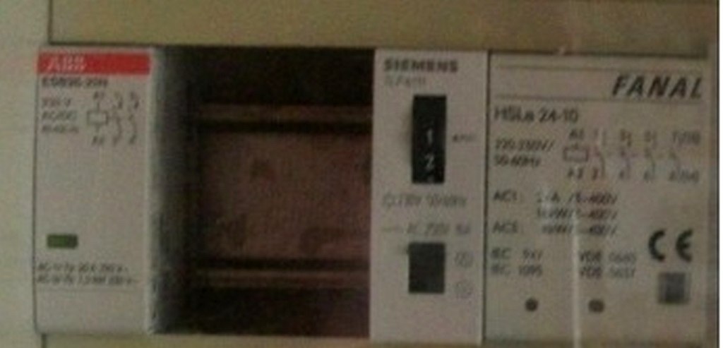

Ich schalte Treppenlichtautomat gefolgt von Schütz.
Habe keine Probleme mehr mit zu hohen Einschaltströmen.
ciao
