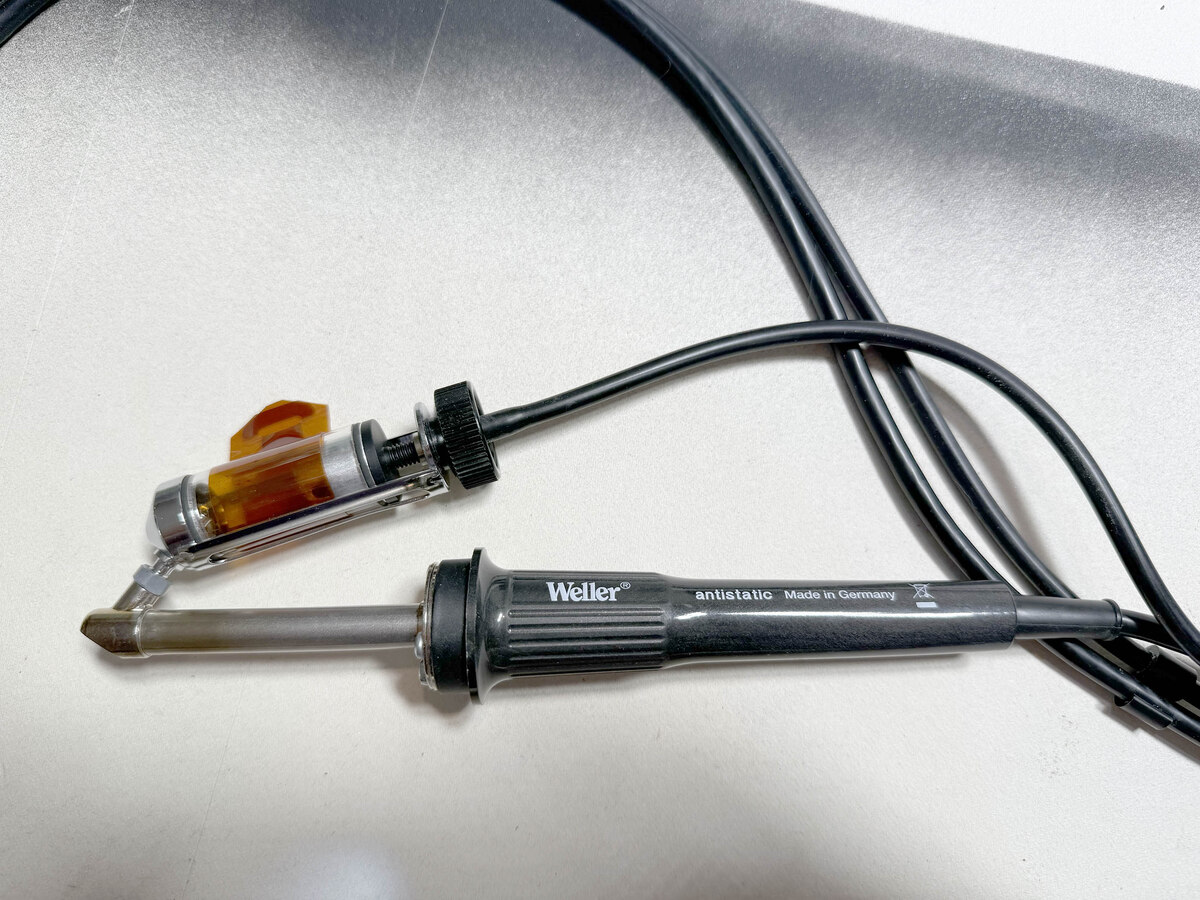

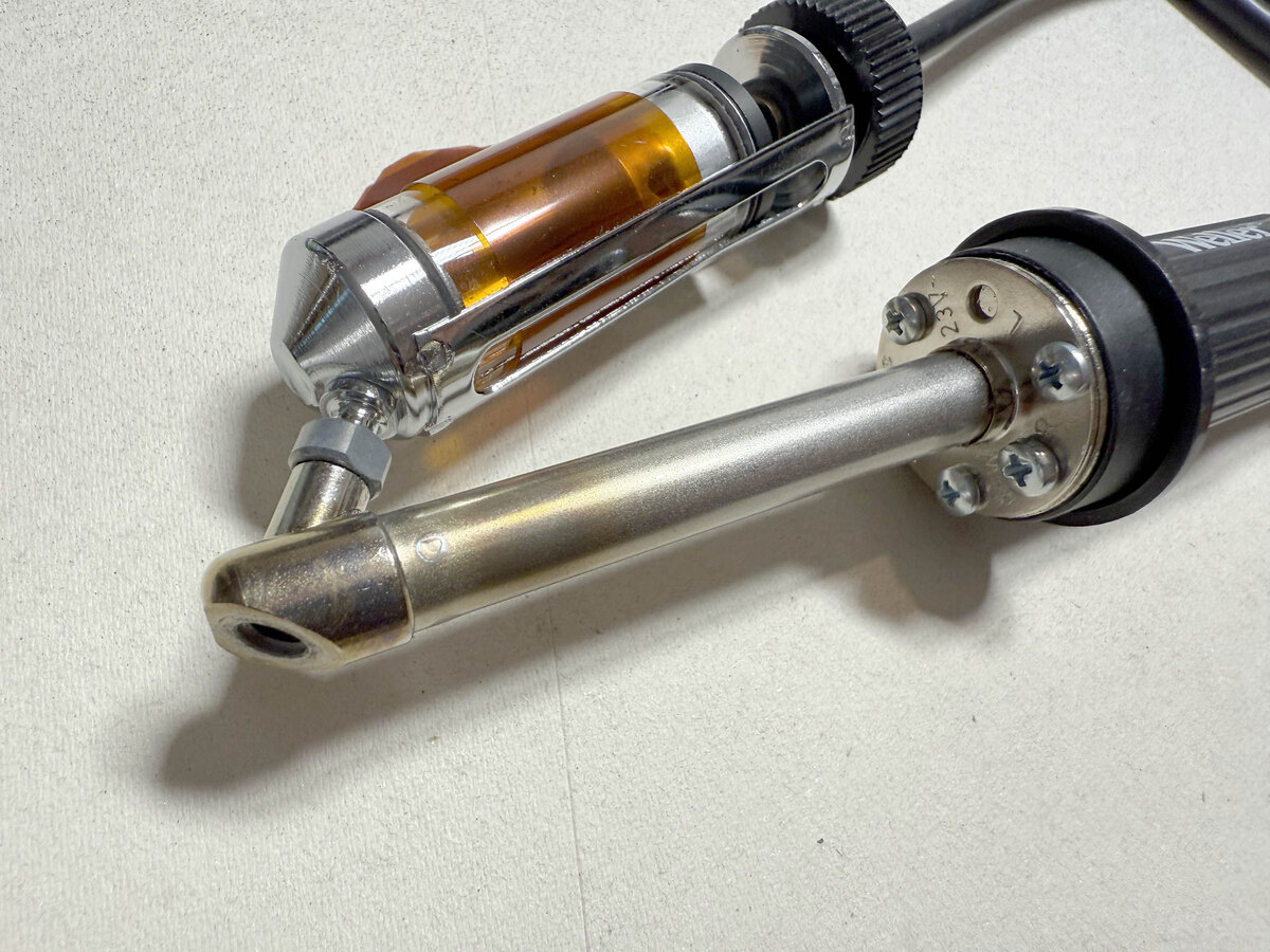

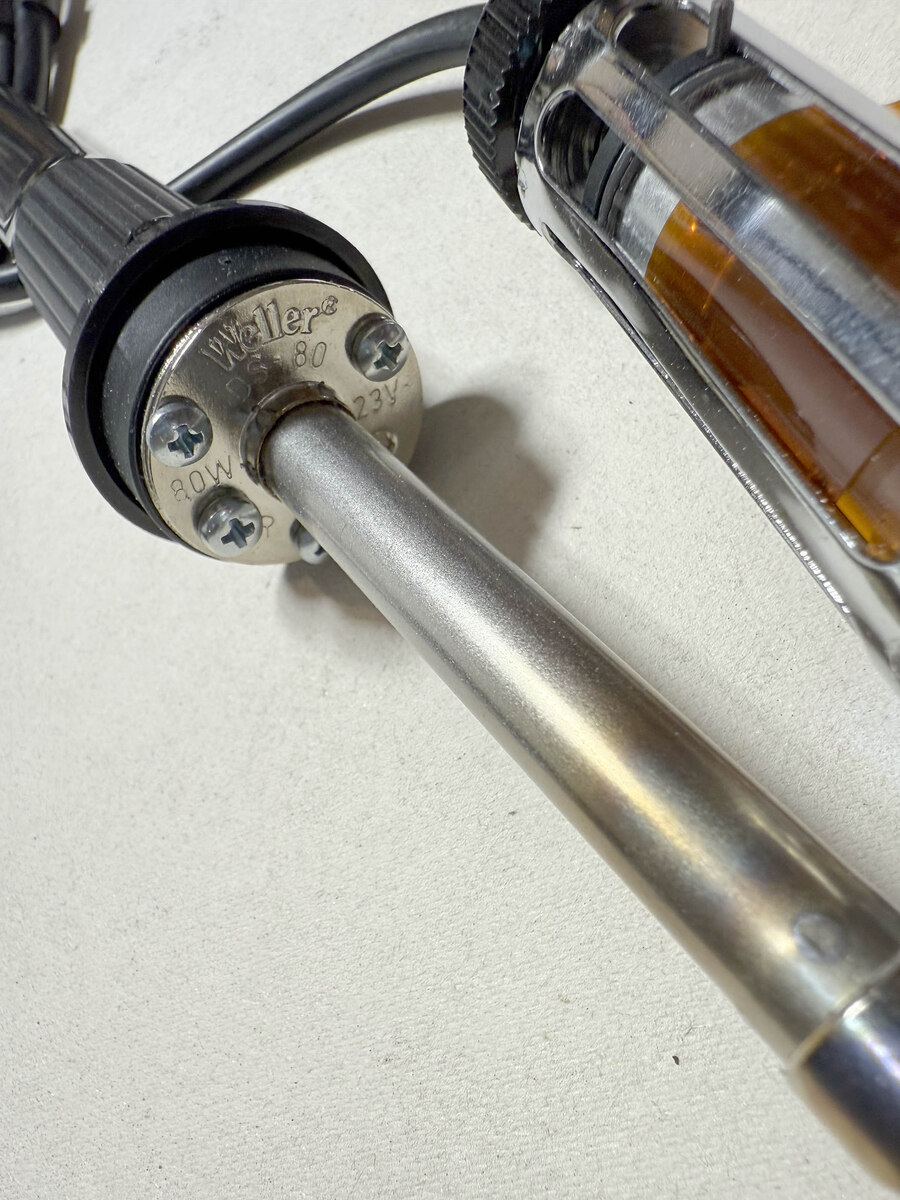

Verkaufe neuwertigen Weller DS80 Entlötkolben.
2 mal benutzt, daher neuwertig. Ohne Spitze!
VB: 175€
Neupreis über 300€

Nachfolger des DS80 war/ist der DSX80. Unterschied ist hauptsächlich
dass die Spitze beim DSX80 keine Schraube sondern einen Klemmkonus hat.
Spitzen des DSX80 passen also nicht in den DS80 und umgekehrt!
Filter, Röhrchen und Einsätze sind aber für beide Modelle gleich.

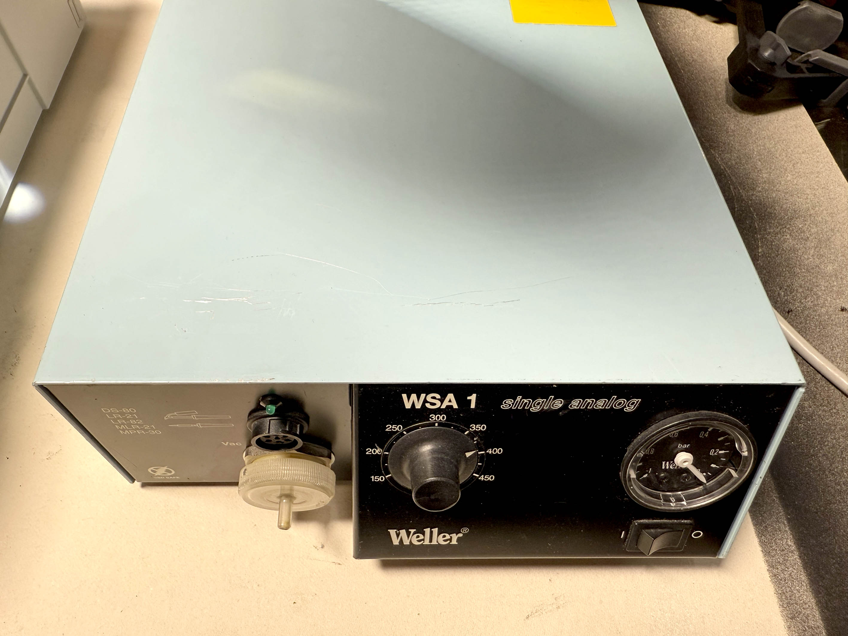

von Oliver M. (Firma: paul brennt) (mitoliver)
Hätte auch noch meine alte WSA1 abzugeben. Schafft ca. 0,4 Bar
Unterdruck, Der Wattefilter ist alt und hart und sollte erneuert werden.
Ansonsten funktioniert sie einwandfrei. Könnte mir 400€ gradaus inkl.
Versand für Kolben und Basis vorstellen.
