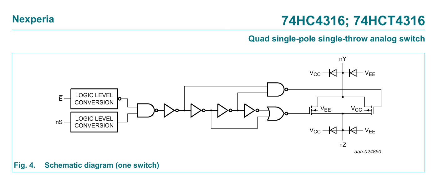

Das brachte mich auf die Idee einen 74HC4316 zu verwenden und siehe da
es funzt.

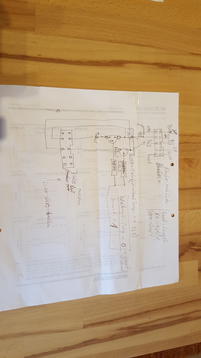

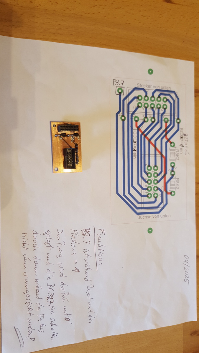

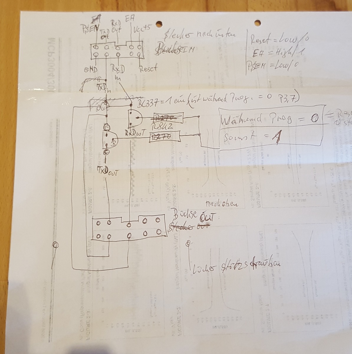

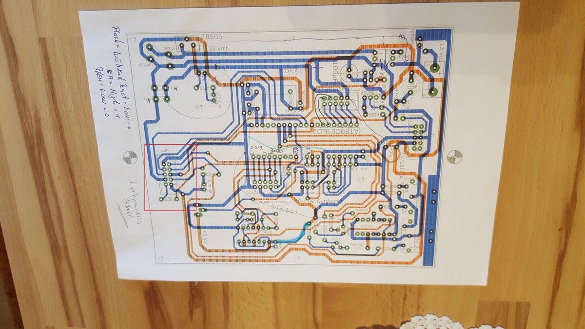

von Roland K. (rolki)
Einen Schaltplan habe ich nur in einer Skizze, bei den paar Bauteilen
reicht mir das.
Ich hänge hier mal paar Bilder an.
Den Programmierstecker habe ich mit dem roten Kästchen gekennzeichnet.
Da kommt die Adapterplatine dran und daran das Programmiergerät.
Zuviel Text? Das ist nun mal die Beschreibung. :-)
von Rainer W. (rawi)
> reicht mir das.
Dann zeig wenigstens die Skizze.
p.s.
Geometrische Verzerrungen lassen sich gering halten, wenn man senkrecht
photographiert.

von Stephan (stephan_h623)
Also ich versteh von der ganzen Prosa nicht wirklich wie das laufen
soll. Und der Schaltplan ist seinen Namen nicht wert.
Wenn du was fragst musst halt auch sinnvolle Daten liefern.
Für den Uart geht der Transistor aber nicht.
Der kann z.B. Masse schalten, aber ist nicht potenzialfrei und
unidirektional.
Emitter kann in deiner Anwendung aber auch bei +5V liegen, je nach
Signal auf der Schnittstelle. Dann bräuchtest du ca. 5,7V an der Basis.
Außerdem wird der Basisstrom vermutlich bereits reichen, damit das
Signal als Dauerhigh interpretiert wird.
Man kann einen Transistor schaltend betreiben. Das heißt aber nicht,
dass er die Eigenschaften eines landläufigen Schalters hat.
Wenn man die Randbedingungen beachtet und z.B. gegen Masse schaltet
passt er als Schalter. In deiner Anwendung nicht.

von Günter L. (Firma: Privat) (guenter_l)
von Roland K. schrieb:
>Kann mir jemand erklären was hier der Denkfehler ist, das ein Transistor
>auch ein Schalter ist?
Dein Denkfehler ist, daß du denkst ein Transistor arbeitet
wie ein Relais mit galvanisch getrennten Laststrom und
Steuerstrom. Der Transistor hat einen gemeinsamen Anschluß
für den Laststrom und Steuerstrom, daß ist der Emitter,
und der muß an Masse. Du kannst den Transistor als digitale
Schaltstufe benutzen, dann braucht er einen Arbeitswiderstand
am Kollektor. Mit Dioden und Widerstände kannst du damit
dann ein NOR konstruieren. Aber dafür gibt es ja ICs.
Damit, Transistor oder IC, kannst du im Signalweg
Torschaltungen aufbauen.
