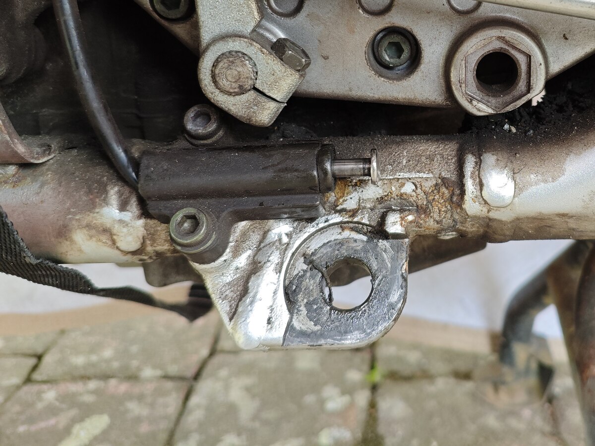

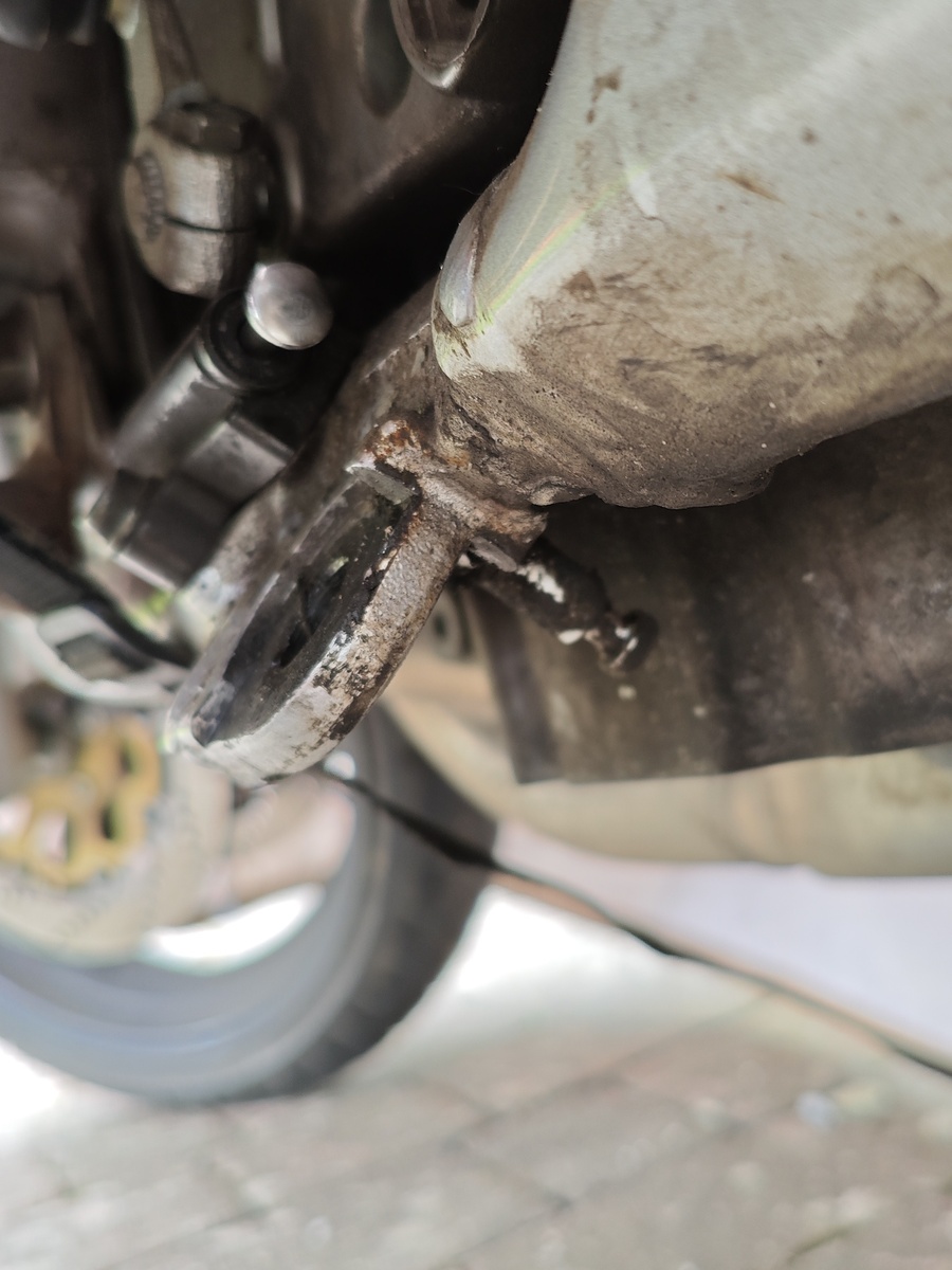

mir ist die Schraube des Seitenständers abgerissen. Ersatzteile habe ich schon hier, allerdings weiß ich nicht mehr wie die Federn am Rahmen befestigt werden.
Hat zufällig jemand ein detailliertes Foto oder ähnliches worauf das zu erkennen ist?

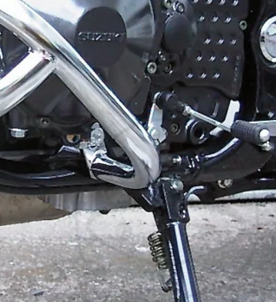

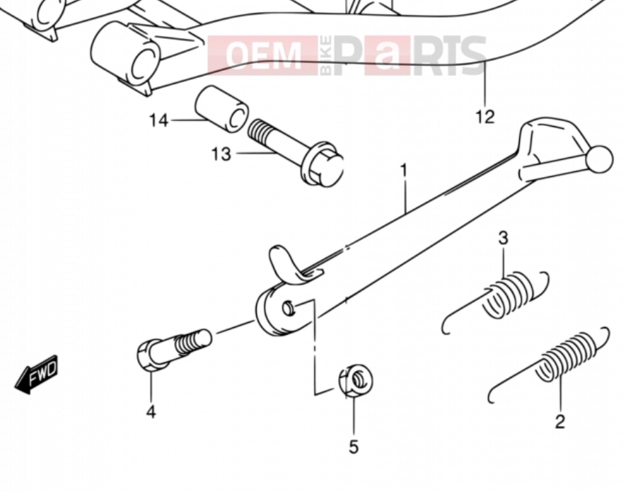

OP #7867272
Nicht so richtig erkennbar meines Erachtens. Die Explosionszeichnung kenne ich, aber da ist die Befestigung am Rahmen nicht ersichtlich.
Wäre natürlich knorke wenn jemand einmal seine Maschine abfotografieren könnte...
OP #7867279
Spannend. Dann werden die beiden Federn nur ineinander gesteckt und an der gleichen Stelle eingehakt?
Als Nicht-Mechaniker rate ich mal: das soll verhindern, das eine einzelne Feder vom Haken rutscht?
Vielen Dank an alle. 🙂
Edit: nee, sind ja nicht entgegengesetzt eingehakt. 🤔

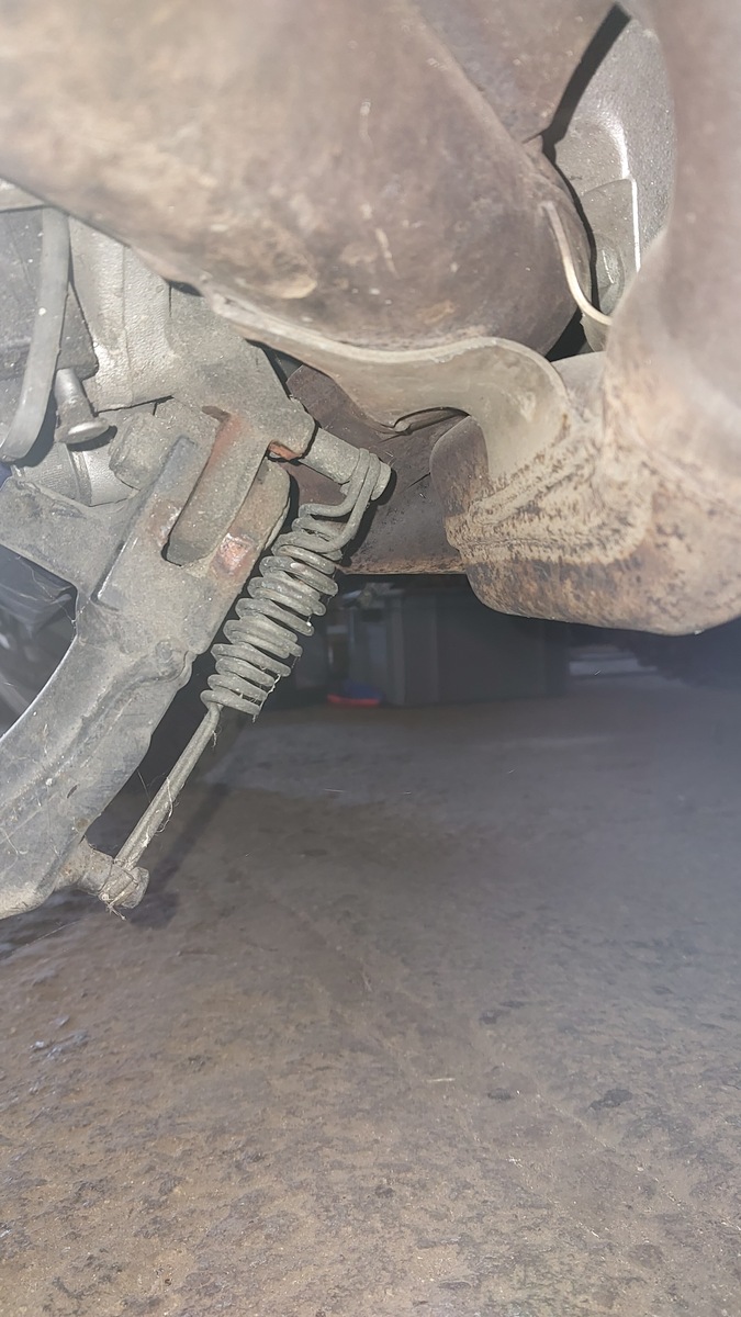

B. schrieb:
Die Seitenstütze soll bei Entlastung ( Motorrad senkrecht) selbstständig einklappen (checkt der DÜF).
Nein, das ist bei keinem meiner Mopeds der Fall und wird auch nicht gecheckt. ...und wenn, wie im Bild gezeigt, bei ausgefahrenem Ständer die Feder in axialer Richtung des Ständers ausgerichtet ist, dann wird sie das Bein auch nicht bei Entlastung einziehen.

Die Bandit hat den Schalter, sieht man doch auf den Bildern!
