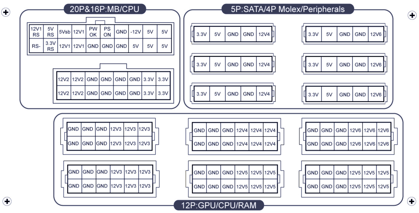

Ich bräuchte für alle drei die wichtigsten Kabel (sind alles modulare
Netzteile und die Kabel liegen in der Schrottkiste nur eher selten
dabei). Das Silverstone hat sich ein Kumpel gegriffen (also dieses
Problem bin ich los hehe), für das Enermax habe ich immerhin ein Pinout
gefunden, hätte aber trotzdem gerne die Kabel dafür.
Wenn jemand für das Riotoro eine Pinbelegung hat, wäre ich auch dankbar
- da habe ich rein gar nichts gefunden.
Alle drei Netzteile lassen sich einschalten und funktionieren
augenscheinlich noch, nur das Riotoro schaltet sich nach einer halben
Sekunde oder so wieder ab - möglicherweise weil die Sense-Leitungen
durch die fehlende Kabelpeitsche unbeschaltet sind, kann ich ohne Kabel
oder Pinout nicht weiter prüfen.
Ohne "Sense" auf GND (Bei PC Netzteilen heißt dies laut ATX Norm: PS_ON
auf Pin 16) dürfte KEINES der Netzteile überhaupt "gehen". Bzw darf dann
ausschließlich die 5V Rail laufen.
@TO: Am einfachsten wäre für dich, die fehlenden Kabel einfach bei
jeweiligen Hersteller nachzuordern. Die sind nicht teuer und du bist auf
der sicheren Seite das die Stecker auch passen. Ich habe hier einige
modulare Netzteile - da passt kein Stecker in den anderen. Das hat nix
mit dem Stecker an sich zu tun, das sind schon Molex. Aber die haben
alle an den unterschiedlichsten Stellen die "Dreiecke" und "Rundungen"
im Stecker sitzen.

Sense-Leitungen dienen dazu, den Istwert für die Spannungsregelung nahe
der Last abzugreifen. So wird der Spannungsabfall auf den Zuleitungen
kompensiert. Das Prinzip ist das gleiche wie bei der Vierleitermessung
von Widerständen.
Ohne verbundene Sense-Leitung wird als Istwert Null gemessen, was die
Fehlerabschaltung triggert.

Es ist noch ein zweites Silverstone 1200W und ein XFX mit 1250W
dazugekommen. Die kriegen Kinder, nun wird's gefährlich.
Diese Netzteile sind alle so aufgebaut, daß 12V mit der vollen Leistung
erzeugt werden und die 5V und 3,3V über StepDowns aus diesen 12V erzeugt
werden. Also wenn man die 12V-Rails zerballert, dann funktioniert da gar
nichts mehr.
Ansonsten haben wir die halt alle aufgemacht (sind leider nicht mehr die
saubersten wenn sie im Schrott lagen), optisch kontrolliert und
gereinigt - dann Stecker rein und gucken was passiert. Alle 5, die wir
nun aufgehoben haben, sind so weit in Ordnung, daß man sie über den
PS-On einschalten kann, drei (die beiden Silverstone 1200W und das
Enermax 1700W) laufen dann problemlos, das XFX und das Riotoro schalten
ein, der Lüfter läuft an und nach 0,5s schalten beide wieder ab. Ob das
ein Defekt ist oder ob das an den durch die fehlende Kabelpeitsche
unbeschalteten Sense-Leitungen liegt, weiß ich natürlich erstmal nicht.
Aber es hat nicht gerummst, das Licht bleibt an wenn man den Stecker
reinsteckt, man bekommt keine geknallt, es stinkt nicht, es raucht
nicht... es ist erstmal kein offensichtlicher Defekt erkennbar.

Fotos kann ich Dir morgen machen, Belegung vom Enermax habe ich. Für das
XFX und Silverstone habe ich noch nicht geschaut, Riotoro habe ich
gestern versucht was zu finden (die Sense-Leitungen sollten stimmen, die
lassen sich schlecht ausklingeln), aber nichts gefunden.
Die Stecker schwanken leider total in ihrer Belegung, in der Breite und
evtl. auch in der Kodierung, so daß ich da jedenfalls kein Muster sehe.
Teilweise passen irgendwelche Stecker aus der Restkiste, sind aber eine
2er-Reihe zu breit... alles komisch.
