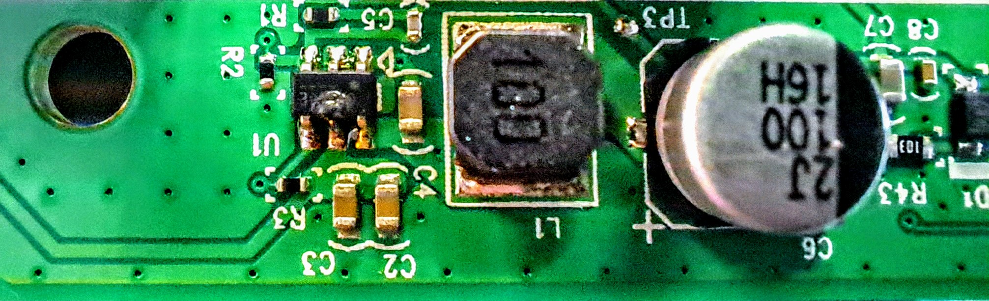

Hi, was da kaputt ist sieht man. Doof nur das die Bezeichnung weggeschmolzen ist. Schaltplansuche war erfolglos. Hat einer ne Idee der IC fängt mit 3 an...Eventuell ein Steuerungs IC, der die Anschaltung steuert? Die Box ist Mausetod! liebe Grüße Zwergi
Matthias Z. schrieb: > Eventuell ein Steuerungs IC, der die Anschaltung steuert? Das ist ein Schaltwandler IC. In Zusammenarbeit mit der Speicherdrossel daneben wird eine Versorgungsspannung erzeugt. Übrigens heisst das Ding in Wirklichkeit 'SPA5109'.

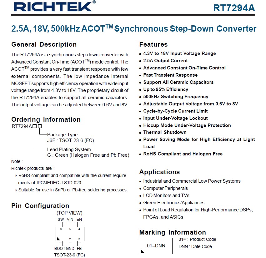

sieht für mich wie Richtek aus - wichtig ist, was nach der 0 steht, wenn "01=xxx", dann RT7294A

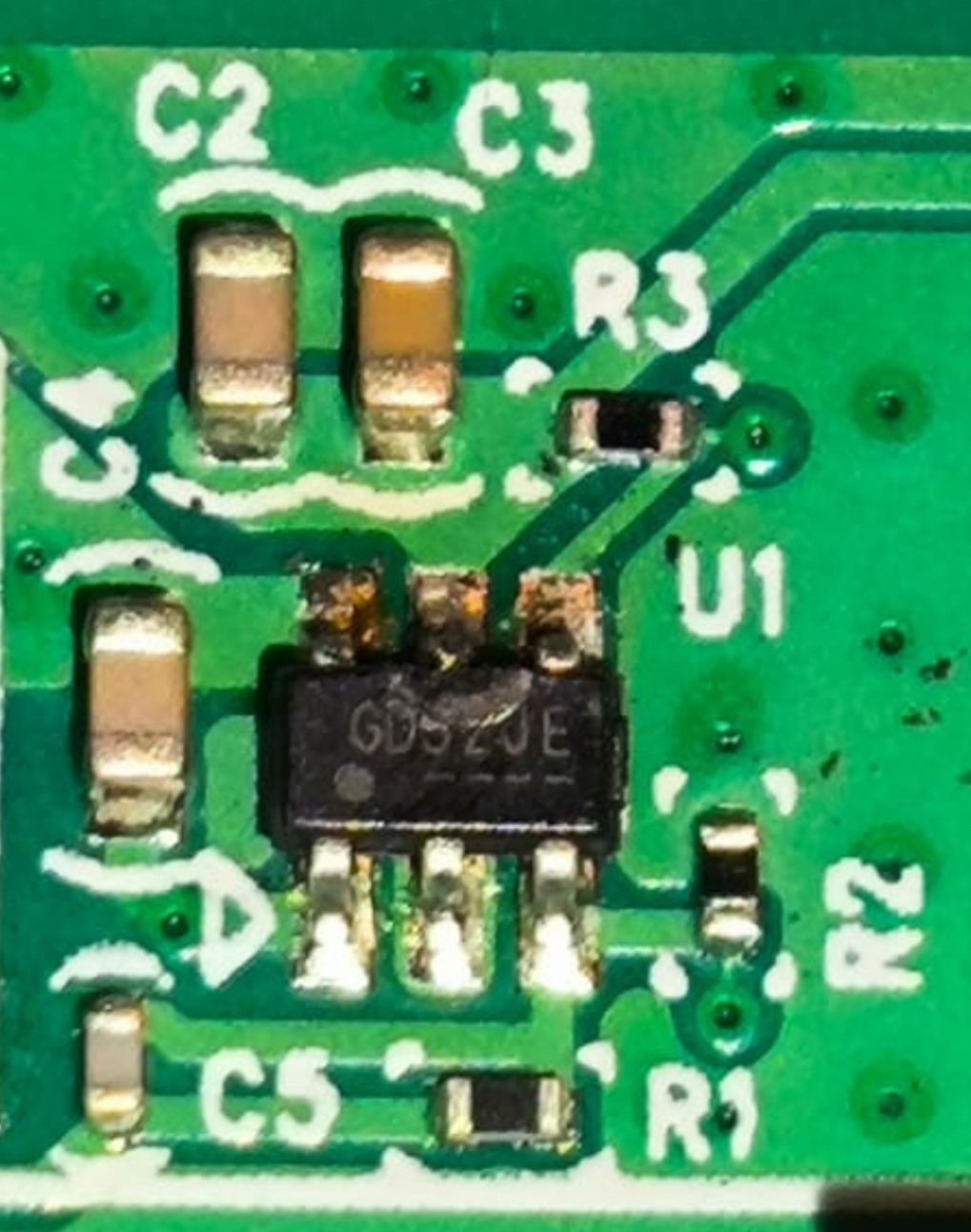

Mit einem besseren Foto könnte man mit den Resten der Beschriftung eher noch was anfangen.

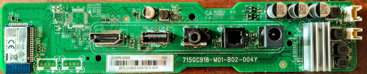

Vom Pinout her passen da so einige Buck, wie z.B. LMR516xx, LMR16006, LMR50410, TPS560430, LMR54406 usw. Von der Spule 10uH her wird es ein etwas hochfrequenter Regler sein. Allerdings gibt es auch noch verschiedene Feedback-Spannungen. Dazu müsstest Du die beiden Widerstände an Pin 3 ausmessen (R1 und R2, Regler vorher auslöten). Und dann müsste man noch wissen, welche Spannung hier erzeugt wird. Dazu bitte ein Gesamtfoto der Platine. Vorab könnte man noch prüfen, ob die Versorgungsschiene kurzgeschlossen ist oder etwas auf dieser Schiene zu viel Strom zieht (Labornetzteil mit Strombegrenzung)
Besseres Foto machen, dann IC putzen und nochmal fotografieren. Schaltung rauszeichnen. Eingangsspannung? Ausgangsspannung, bzw was wird versorgt?

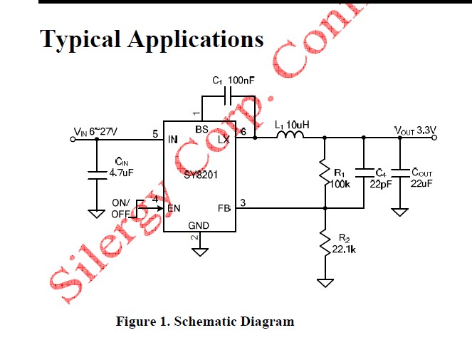

Pinout und Schaltung dürfte ähnlich Silergy SY8201 sein - interessant wäre die Eingangsspannung
Sorry aber das Ding hat ne Blase. Da kann ich selbst mit Mikroskop nix sehen...
Hersteller wird Everanalog IC sein. Der Typcode sind die ersten drei Zeichen.
Wie gesagt, löte das Ding aus und messe R1 und R2. Und zeige etwas mehr Umfeld, damit man sehen kann, was versorgt wird. Messe mit einem Multimeter über C6 ob ein Kurzschluss vorliegt.
Harald A. schrieb: > Vom Pinout her passen da so einige Buck Ja, das ist die Standardbelegung sehr vieler Regler-ICs.
Harald A. schrieb: > Wie gesagt, löte das Ding aus und messe R1 und R2. Und zeige etwas mehr > Umfeld, damit man sehen kann, was versorgt wird. Messe mit einem > Multimeter über C6 ob ein Kurzschluss vorliegt. R1 9.7 KOhm R2 8.9 KOhm...C6 kein Kurzschluss, bei Diodenmessung gegen Masse + 0.608 Volt ergo OK? Das bessere kleine Bild war aus dem polnischen Forum. Bei mir war das Teil ganz abgeraucht. Es kommen lt. Bedienheft 15 Volt mit max 1.6 Volt rein. In dem Forum meint man ein RY8320 würde passen? Liebe Grüsse Matthias
Matthias Z. schrieb: > In dem Forum meint man ein RY8320 würde passen? Das Original ist aber nicht von Rychip.
Anderer Hersteller: ShenZhen ChipSourceTek Technology Co., Ltd. Marking von deren RY8320 laut https://en.chipsourcetek.com/DC-DC/3067.html und Datenblatt http://www.chipsourcetek.com/DataSheet/RY8320.pdf > GDYLL mit device code = GD, Y=year code, LL= lot number code Logo könnte auch passen, der "Kringel" unten links auf dem Detailbild https://www.mikrocontroller.net/attachment/668277/Screenshot_20250504_120516.jpg
Matthias Z. schrieb: > R1 9.7 KOhm R2 8.9 KOhm...C6 kein Kurzschluss, bei Diodenmessung gegen > Masse + 0.608 Volt ergo OK? > > In dem Forum meint man ein RY8320 würde passen? > Bei 0,6V Feedbackspannung würde der 1,25V generieren. Ungewöhnlich, wofür wäre diese Spannng? Für das BT Modul? Ich hätte gehofft, dass man aus dem größeren Foto darauf schließen könnte, was der versorgt. Müsste man mal durchpiepen. Wenn man das alles verifiziert hat könnte man nach einem evtl. besser beschaffbaren Typ Ausschau halten, z.B. LMR51610YFD
