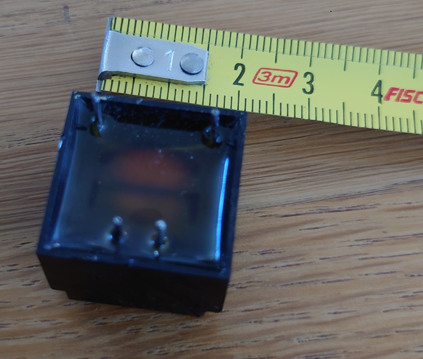

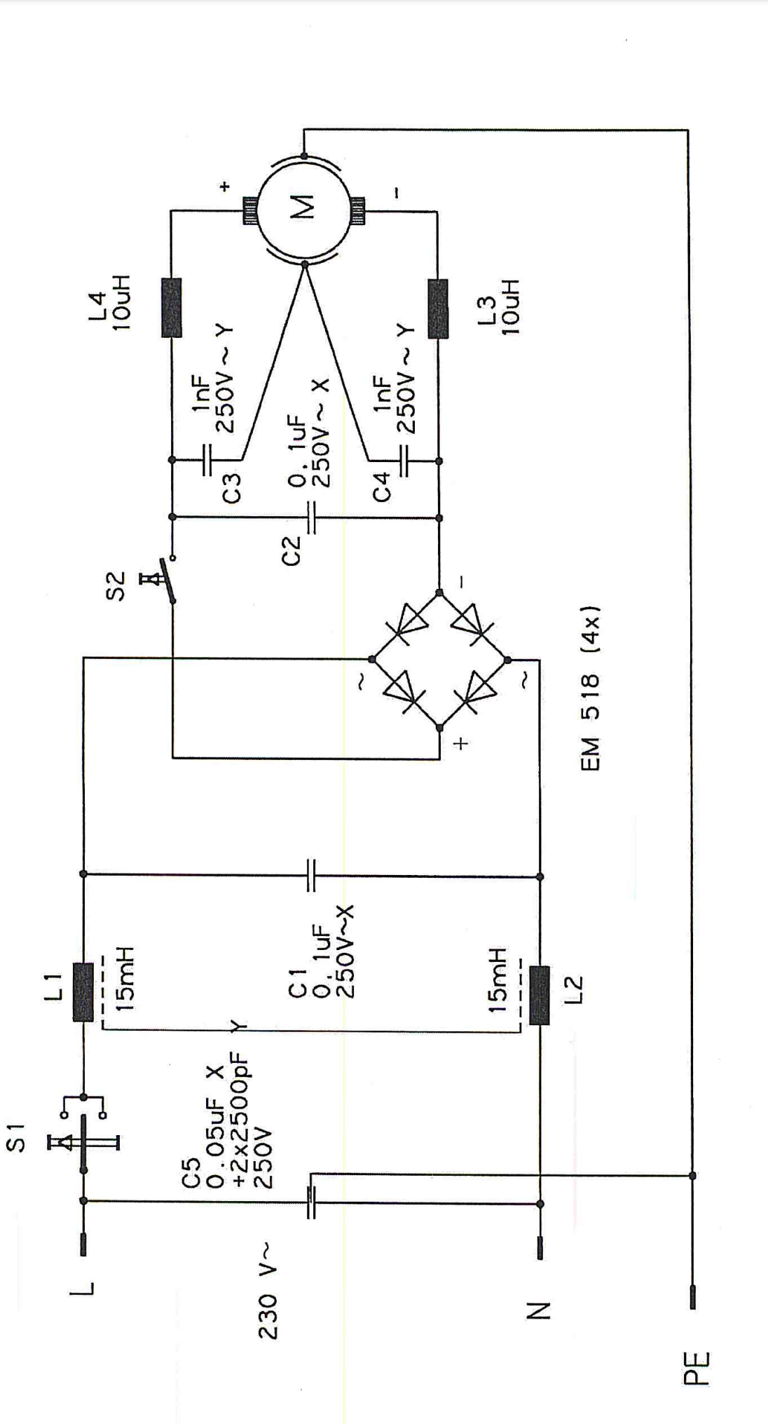

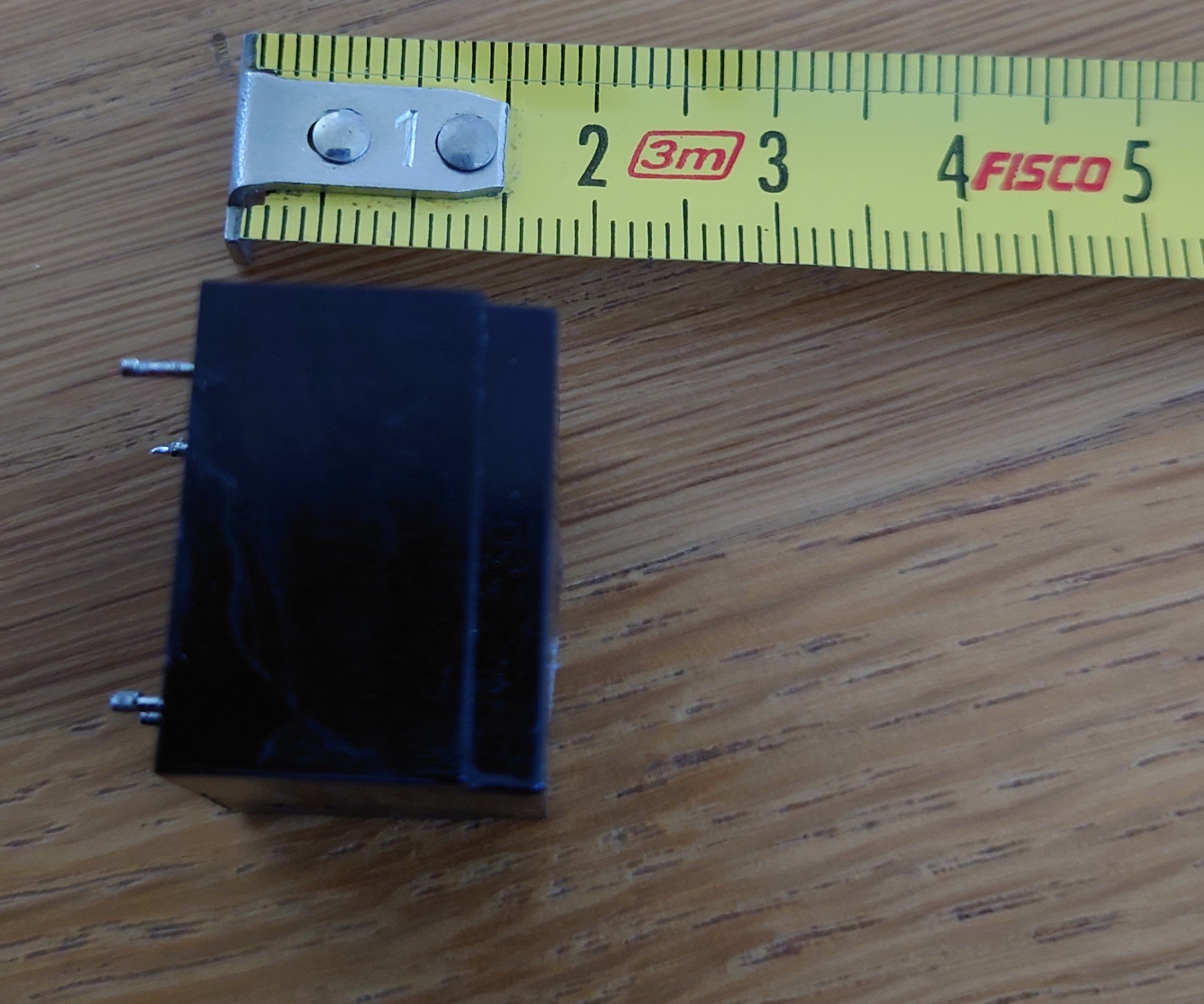

hat irgendeine schlimme Auswirkung, wenn für weiteres Entstören die L1 und L2 überbrücke? L2 ist durchgebrannt.
Haben Sie eigentlich auch eine andere Aufgabe als Filterung? Könnte ich sie durch einzelne Impedanzen ersetzen? Aktuell sind beide auf dem selben Kern und das Teil schaut aus wie ein Trafo.
Wo könnte ich so etwas bekommen?
Danke euch! ramses

Die 230V können Dich und Andere lebensgefählich umbringen.
Wenn man eine stromkompensierte Entstördrossel nicht als solche im Schaltplan identifizieren kann, ist man mit Sicherheit nicht ausreichend geschult.
Nicht anfassen oder aufschrauben!
Übrigens sollte so eine Drossel erheblich mehr Strom abkönnen als der Halbleiter dahinter. Da ist also mit Sicherheit mehr defekt...

EM518 sind 2000V/1A Dioden. Die scheinen ja mit reichlich Peaks zu rechnen.
  1. Detailfoto der Drosselbeschriftung, vielleicht gibt es die noch.
  2. bemaßte Platinenbilder von oben und unten, damit man passende Drosselbauformen vorschlagen kann.
  3. Foto vom Typenschild der (Näh?)Maschine, damit man die Mindestbelastbarkeit der Drossel bestimmen kann.
#7868182
Sicherung? Ist es sicher, dass der gezeigte Schaltplan zur Maschine passt?
Asymmetrische Anschlüsse? Zwei Windungsfarben? Das passt nicht zu einer stromkompensierten Drossel! Verschwendete Zeit bei allen Mitlesenden wegen mangelnder Information.

#7868549
Das ist eindeutig ein 1-W-Netztrafo (6 V ??). Der Motor hat auch sicher keine 220 V, die gibt es eigentlich nur in Kaffeeautomaten-Mühlen. Wenn man statt der Drosseln einen Trafo einzeichnet, wird die Schaltung wieder wie gewohnt. Die Kleinsttrafos haben 0,05-mm-CuL primär, da tritt häufig eine Unterbrechung auf - irreparabel.
