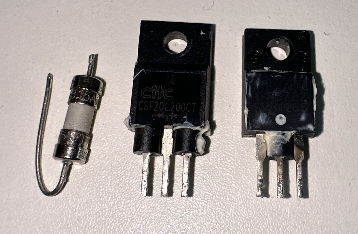

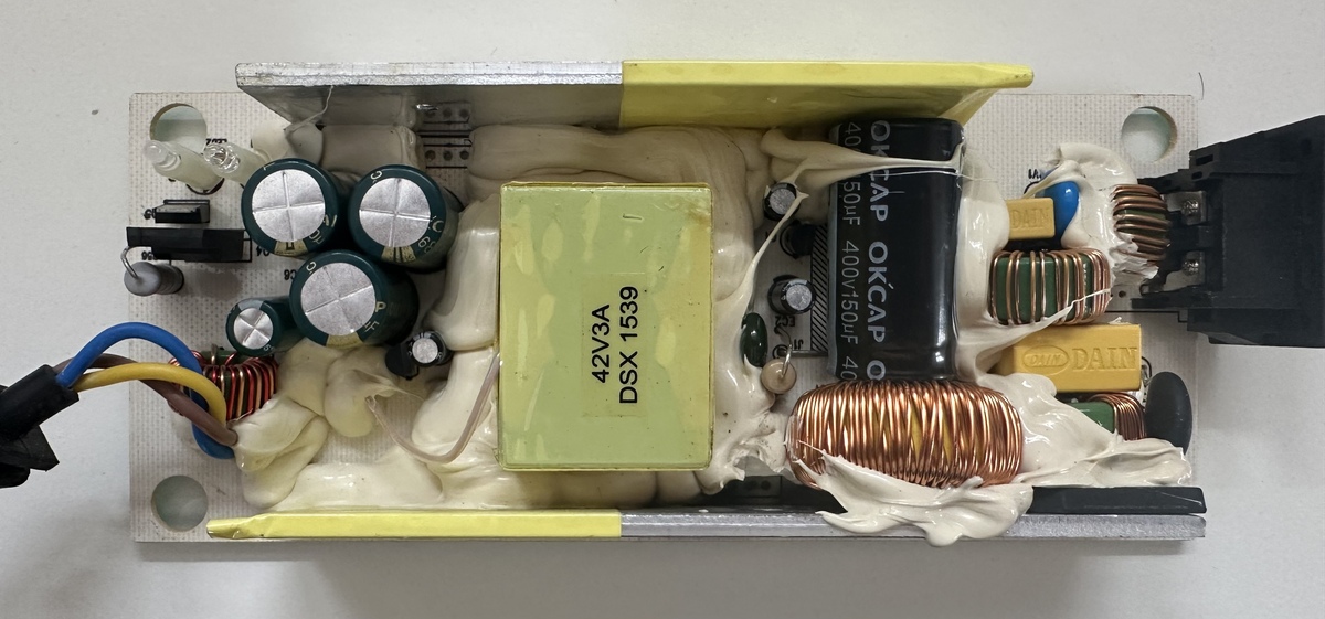

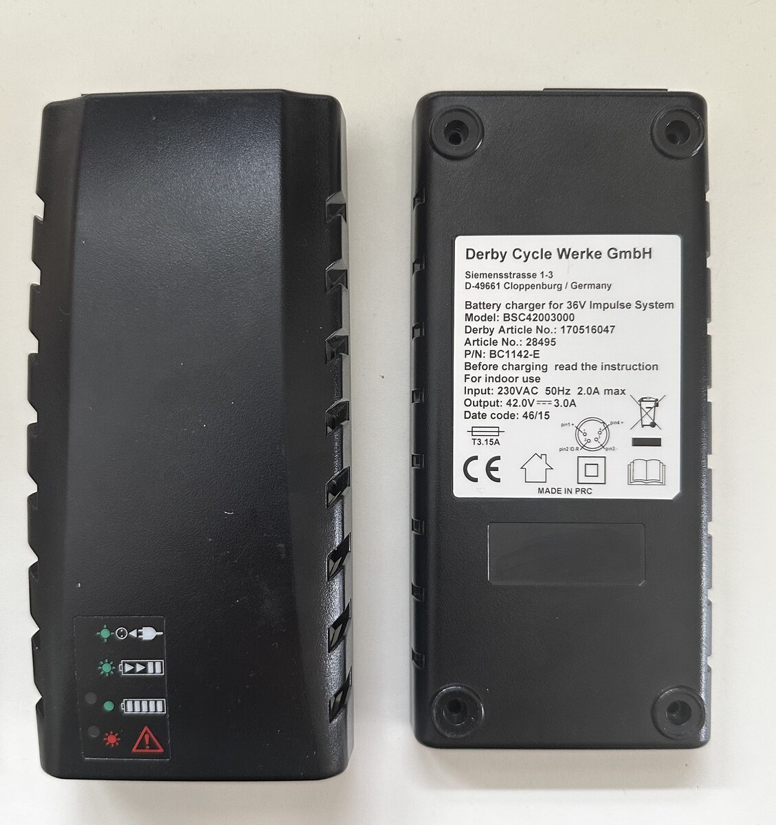

im Repair-Café in unserem Ort haben wir ein eBike-Ladegerät angenommen.
Typ: Derby BSC42003000 BC1142-E
Nach gemeinsamer Analyse haben wir herausgefunden:
1. Sicherung T3,15 A durchgebrannt
2. primärseitig MOSFET SMK1265 defekt
https://www.alldatasheet.com/datasheet-pdf/view/425702/KODENSHI/SMK1265F.html
Den gibt es bei eBay im 5er oder 10er Pack aus China.
3. sekundärseitig Doppel-Schottky-Diode CSF20L200CT halbseitig defekt
https://www.citcorp.com.tw/DS/Data%20Sheet/K-Schottky/MOS%20Rectifier/DS-11KAL_REV_C7_CSF20L200CT-A(ITO-220AB).pdf
Die habe ich bisher noch nirgends gefunden.
4. Vorwiderstand am Gate (R10, neben der unbestückten D4, 15 Ohm laut
Aufdruck) hochohmig.
Die Kausalkette war wohl 3-2-1 :-)
Hat jemand eine Idee welchen Ersatztyp ich für die Diode CSF20L200CT
bestellen könnte? Und ob es für den SMK1265 einen Ersatz gibt der besser
verfügbar ist?
Viele Grüße
Marco

von Marco G. (stan)
Folgendes habe ich nun getauscht:
- SMK1265
- MBRF20200CT
- OB2203CP
- Sicherung
Jetzt läuft das Ladegerät wieder.
Weil es die Teile nur im 5er-Pack gab, gebe ich gerne welche ab :-)
von Hans-Peter R. (Firma: smartec) (smartec)
als erstes möchte ich mich bei Marco G. (Stan) ganz Herzlich bedanken.
Ich habe sein Angebot die Bauteile:
- SMK1265
- MBRF20200CT
- OB2203CP
- Sicherung
- SMD Vorwiderstand 15 Ohm
von ihm zugeschickt zu bekommen angenommen und er hat sie mir per Post
zugeschickt. Also Marko vielen Dank.
Genau diese Teile waren bei meinem eBike-Ladegerät
defekt.
Das Ladegerät hatte sich zuvor mit einem Knall und ansprechen der
Haussicherung verabschiedet. Davor konnte ich mein eBike Akku 37V
11,25Ah noch normal aufladen.
Mittlerweile hat der Akku noch 35,8V.

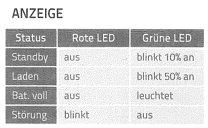

von H. H. (Gast)
Aus der Anleitung.
Danke.
Rote LED zeigt eine Störung an.
Ladegerät oder Akku ?
Ich frage mich jetzt :
Ist das Ladegerät nun heil oder ist der Akku kaputt ?
Ich werde wohl den Akku öffnen müssen und das BMZ checken.
Viele Grüße
Hans-Peter
