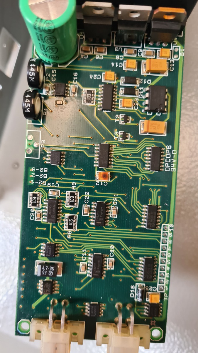

Hallo Forum,
ich wende mich mit einer Bauteilanalyse an euch. Ich habe selber
Elektroniker für Geräte und Systeme gelernt aber leider reicht meine
wenige Erfahrung hier nicht aus. Ich hoffe ihr könnt mir sagen was das
ist.
Auf den Bildern erkennt man einmal das betroffene Bauteil und die ganze
Platine.
Als info dazu noch, die Platine dient zur Ansteuerung einer Hebebühne,
dafür werden im Trafo (den man hier nicht sieht über den FETs) 24V
gemacht die dann wie auch immer verarbeitet werden, mit Endlage Oben,
Endlage unten und mit ein paar LEDs verknüpft und dann soll die Platine
je nachdem ob ich den Schalter für hoch oder runter betätige 24V auf dem
einen oder anderen Ausgang ausgeben. Das tut sie aktuell nicht mehr, die
Platine stand aufgrund eines Lecks komplett unter Öl, ich weiß nicht ob
das was mit dem Schaden zu tun hat aber nun ist das eine unbekannte
Bauteil durchgebrannt.
Wisst ihr was das ist oder wie das passieren kann?
Ich würde mich sehr über eure Hilfe freuen.
Viele Grüße
Alex

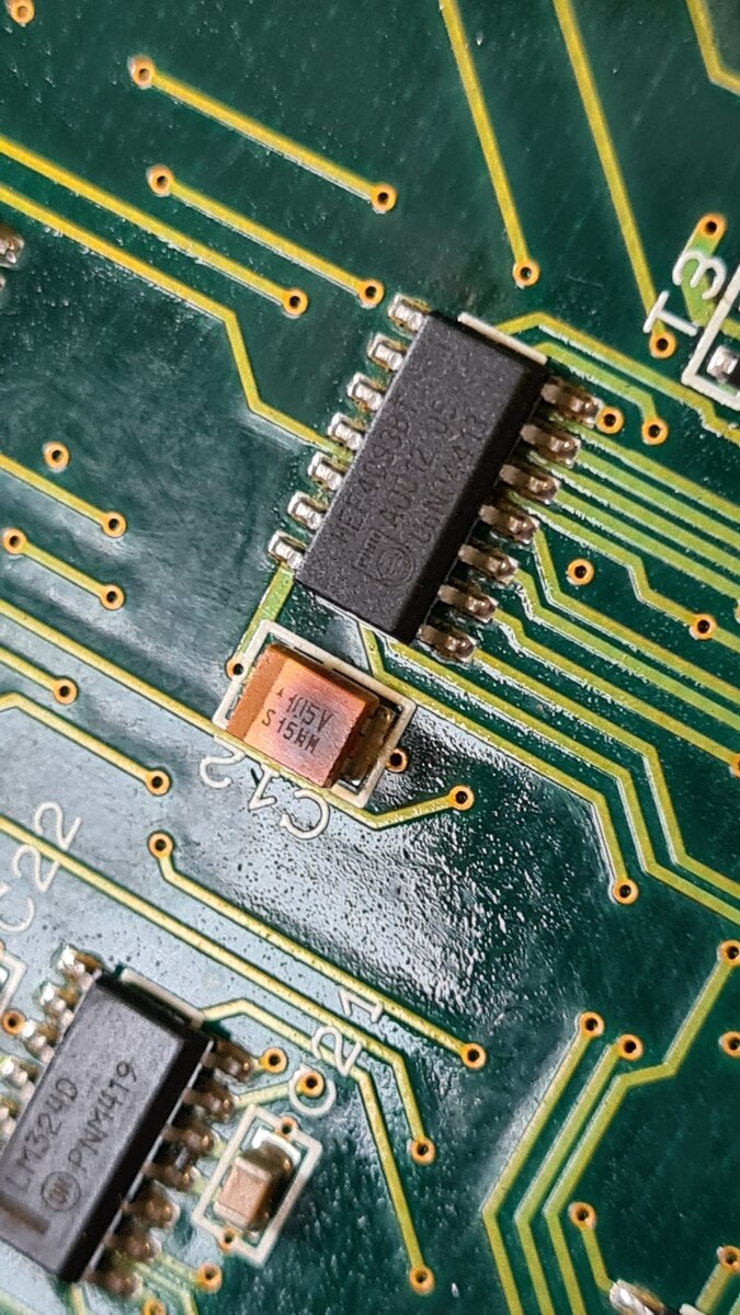

von Jens G. (jensig)
HEF4093 - also ein normaler CMOS 4093, 6-fach Trigger:
https://assets.nexperia.com/documents/data-sheet/HEF4093B.pdf
Sieht gar nicht abgebrannt aus. Eher sieht der C12 komisch aus. Wohl ein
Tantal-C. Ich würde den einfach mal rauslöten - sollte zumindest für
einen Test notfalls auch ohne funktionieren, wenn es nur daran lag, oder
einfach einen neuen C reinmachen (100nF Keramik/MLCC, oder kleiner Elko)
von Wolf17 (wolf17)
1µF (105= 10 x 10e5) 15V Tantalkondensator. Ausbauen, messen, ersetzen.
von Alexander F. (skr3ms)
Hey Jens, sorry das habe ich nicht präzise geschrieben, den C12 meinte
ich auch. Danke.
Danke, werde ich so machen und melde mich dann.
von Frank O. (frank_o)
Denk dran, Tantal ist anders gepolt. Da ist der Plus gekennzeichnet.

von Rainer W. (rawi)
Jens G. schrieb:
> oder einfach einen neuen C reinmachen (100nF Keramik/MLCC ...)
Warum nicht den gleichen Wert, wie der vorhandene?
von Vanye R. (vanye_rijan)
Man muss nicht denken. Einfach einen 1uF Keramik rein machen. Vielleicht
einen 50V Typen kaufen weil der dann gross genug ist um einfach auf die
PADs zu passen.
> Auch Tantal war mal der heiße shit, und billig dazu...
Sie haben durchaus ihre Berechtigung und auch Vorteile. Sie verzeihen
aber keine Fehler bei der Entwicklung der Schaltung. Hier scheinen sie
zur Stabilisierung der Versorgung eingesetzt zu werden und das ist eher
suboptimal wenn man nicht die Anstiegsgeschwindigkeit der Versorgung
begrenzt hat.
Ich finde das Fehlerbild aber interessant, also Defekt nach absaufen in
Oel. Nicht das die eigentliche Ursache des Fehler auch genau darin
bestand, also das Oel in den Kondensator eingedrungen ist. Und dann
fragt man sich wie lange werden es die anderen Typen auf dem Board noch
machen.
Deshalb wuerde ich die sicherheitshalber alle ersetzen. Zumal es ja
nichts kostet und keine grosse Muehe ist.
Vanye
> Manche Öle wirken auch stark korrosiv auf Bonddrähte - gleich mit
> tauschen ;-)
Ja die FETs sind alle original. Welche Bonddrähte meinst du könnten
stark korrodiert sein?
Hab gerade nen 1,5µF Elko da den werde ich gleich mal einbauen und dann
berichten.
Falls noch mehr kaputt sind habe ich leider von der Sorte keine weiteren
da da muss ich dann mal nen Pack 1µF Keramiks bestellen.
Nur interessenhalber. ich frage mich oft bei so Platinen warum die so
Over Engineered aussehen. Die soll nur zwei Endlagen auswerten und dann
ensprechend mit dem Schalterelement zwei 24V Ausgänge schalten. Es gibt
denke den einen FET um die Bord Spannung zu stabiliseren, die zwei
anderen FETs um die 24V zu schalten und warum braucht man dann noch die
ganzen anderen ICs? Es gibt noch 8 LEDs die Anzeigen welche Endlage
gerade erreicht ist, welche 24V ausgegeben werden und ob generell
Spannung da ist.
Nöö.
Siehste - sollen doch nicht nur Endlagen auswerten, und nur zwei
Ausgänge schalten. Oder meinste, die LEDs schalten sich von ganz alleine
Die Schaltung ist von 1984 und muss ja als Hebebühnensteuerung den einen
oder anderen Sicherheitsaspekt berücksichtigen. Imho übersichtlich und
einfach gelöst. Ein durchgebrannter Mikrocontroller wäre da ärgerlicher.
Wenn der Kondensator wirklich nur an der Betriebsspannung haengt dann
kannst du ihn fuer einen ersten Test auch einfach mal weglassen.
Vanye
Hab einen 1,5elko eingebaut und es hat direkt wieder funktioniert.
Vielen Dank für die Hilfe.
