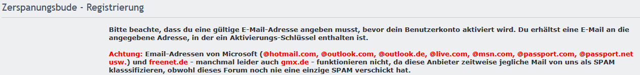

Hallo, ich wollte mal fragen ob mir jemand eine Mail(Quelltext) des oben genannten Forums per PN zur Verfügung stellen kann, ich bekomme seit einem Jahr keine Mail mehr von denen und dadurch auch keine neue Aktivierungsmail mehr. Ich denke das ein Provider die Mails filtert, mein Provider meint das die evtl. etwas falsch konfiguriert hätten. Um das auszuschließen würde ich denen gerne eine alte Mail von mir und eine aktuelle eines anderen zukommen lassen, um denen diesen Punkt aus den Segeln zu nehmen. Die Mailadresse kann gerne unkenntlich gemacht werden die Domain selber aber bitte nicht. Also statt max-mustermann@t-online.de kann gerne xxx@t-online.de gemacht werden. Ich würde das aber auch ändern falls es zuviel Aufwand macht. Vielen Dank schonmal
#7867978
Keine Ahnnung, was das sein soll, was Du da haben möchtest.
Ich habe mich da einfach gerade eben mal registriert, wobei dabei vor der Verwendung einer ganzen Reihe von Mailprovidern gewarnt wurde. Unter anderem gmx.de, die ich dabei verwende. Die Anmeldung ging damit dennoch problemlos.
Wo ist Dein wirkliches Problem?
OP #7867982
mein Problem ist das diese Mails bei mir nicht ankommen Provider 1&1 ....@online.de
Ich hatte den Admin angeschrieben, aber bekomme auch keine Antworten allerdings habe ich festgestellt das der Benutzer gelöscht wurde und ich wollte mich jetzt neu Registrieren, allerdings erhalte ich die Aktivierungsmail nicht.
Kannst du dir im Mailprogramm unter Ansicht die Mail als Quelltext anzeigen lassen? Wenn ja könntest du mir zumindestens den ersten Teil per PN zukommen lassen damit ich meinem Provider etwas vorlegen kann.
OP #7867988
zum einem behebt es nicht das eigentliche Problem und zum anderen muss das auch wieder sämtlichen Mailclients beigebracht werden, Handy, Tablet, Laptop, PC, Rpi...
Edit: Mir wäre es eben am liebsten das mein Provider das durchleitet, ich zahle ja schließlich Geld dafür.
