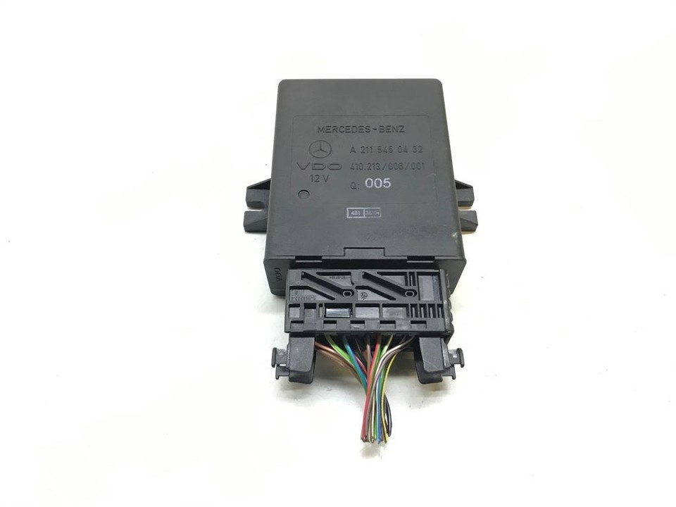

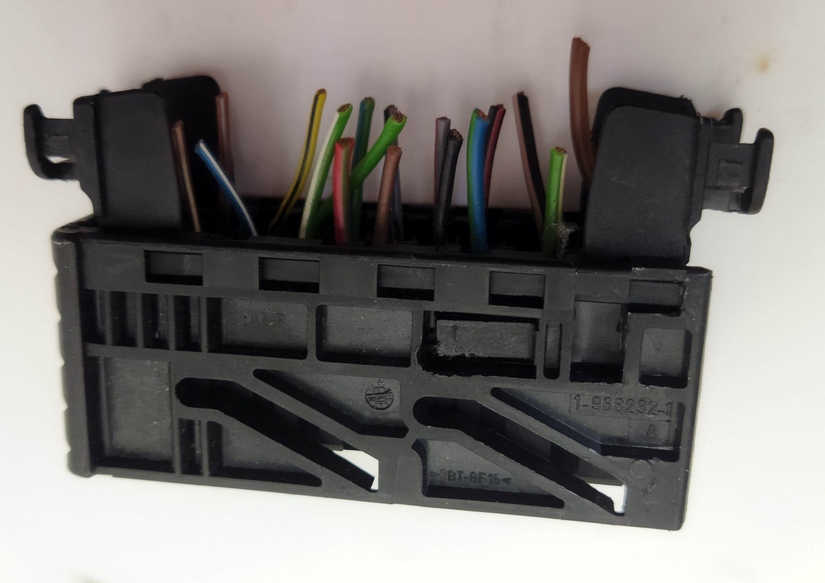

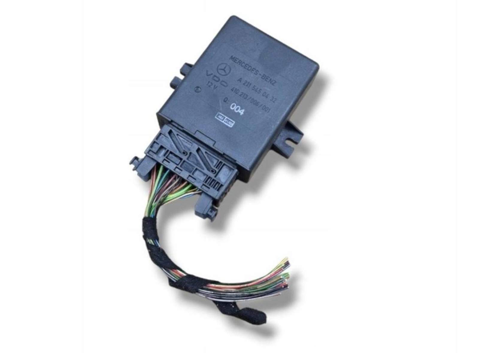

Ich suche eine Kupplung zu einer Steckverbindung, kann leider nix
finden. Ich möchte eine Verlängerung haben, also weiblich und männlich.
AMP 1-968232-1 A

Jetzt, wo schon die Kabel ab sind, kannst Du dazwischen irgendeinen
Stecker mit ausreichenden Kontakten und Strombelastbarkeit nehmen.
von Alexander (alecxs)
Kabelbäume zerschneiden möchte ich aber gerade nicht. Der Stecker ist
nur Demo.
> nur Demo.
Ok. Das war dem Thread bisher nicht zu entnehmen möglich.
Das scheint mir aber einem Stecker ein weiteres Steckergehäuse
übergestülpt worden zu sein. Daher zerlege mal den Stecker. Den
übergestülpten Teil kann vielleicht jemand aus dem 3D-Drucker lassen.
Günstigste Variante bis jetzt - zweites Steuergerät inkl. Stecker
gebraucht kaufen aus einem Schlachtfahrzeug und daraus die Verlängerung
basteln.
Leider nicht zumutbar für Kleinserie eines (nichtkommerziellen) DIY
Bausatzes.

von Frank O. (frank_o)
Wieso hast du den Riegel nicht mit abgebildet?

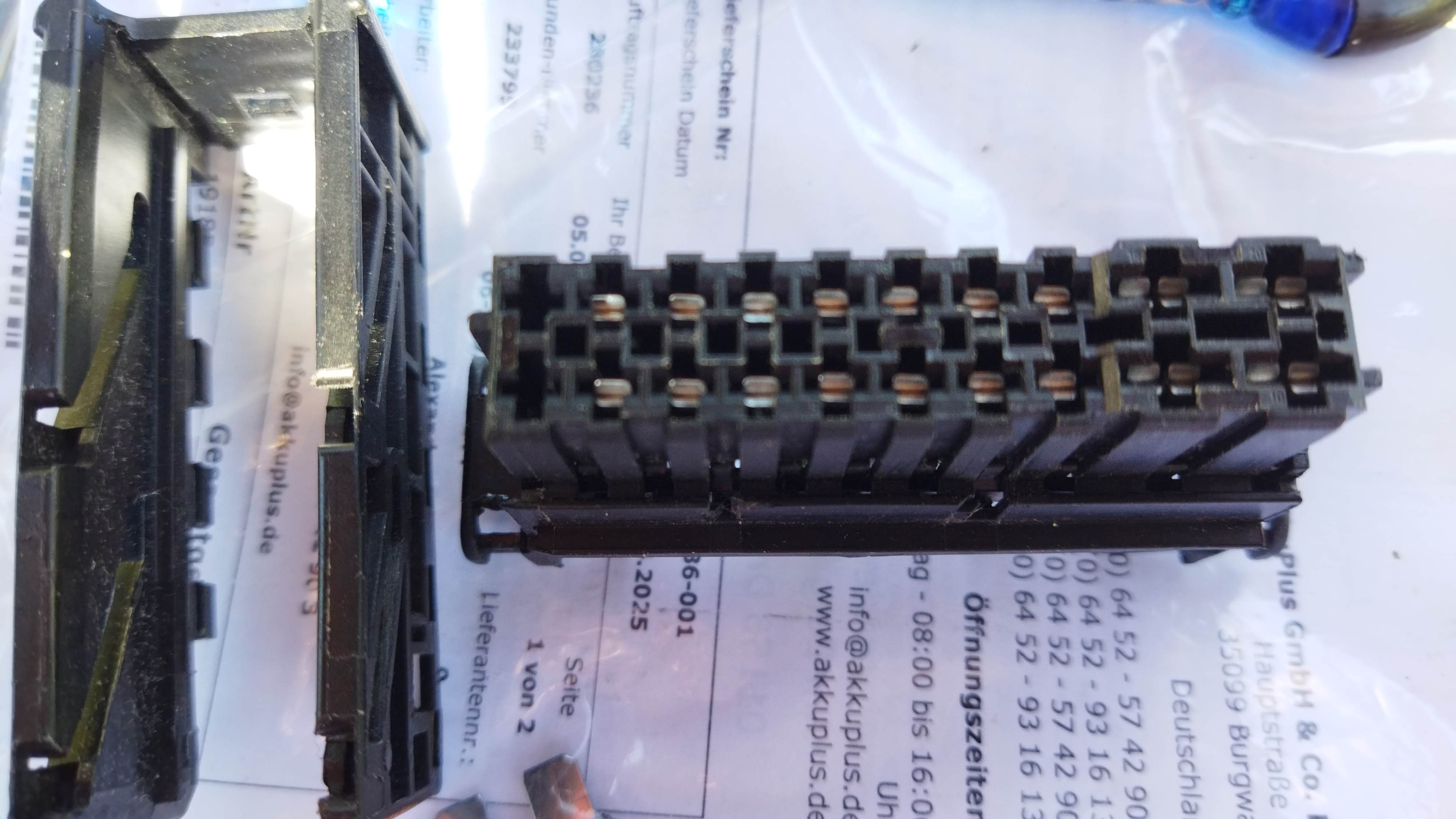

Hier noch mal der Stecker von oben.
Abstand der beiden Reihen ungefähr ~6mm.
Abstand der kleinen Pins 2 zu Pin 8 ungefähr ~3cm (unten von links nach
rechts).
In den Footprint der großen Pins 9 + 10 passt eine Standard
Flachsicherung in etwa rein. Hilft das?
Alexander schrieb:
> Footprint

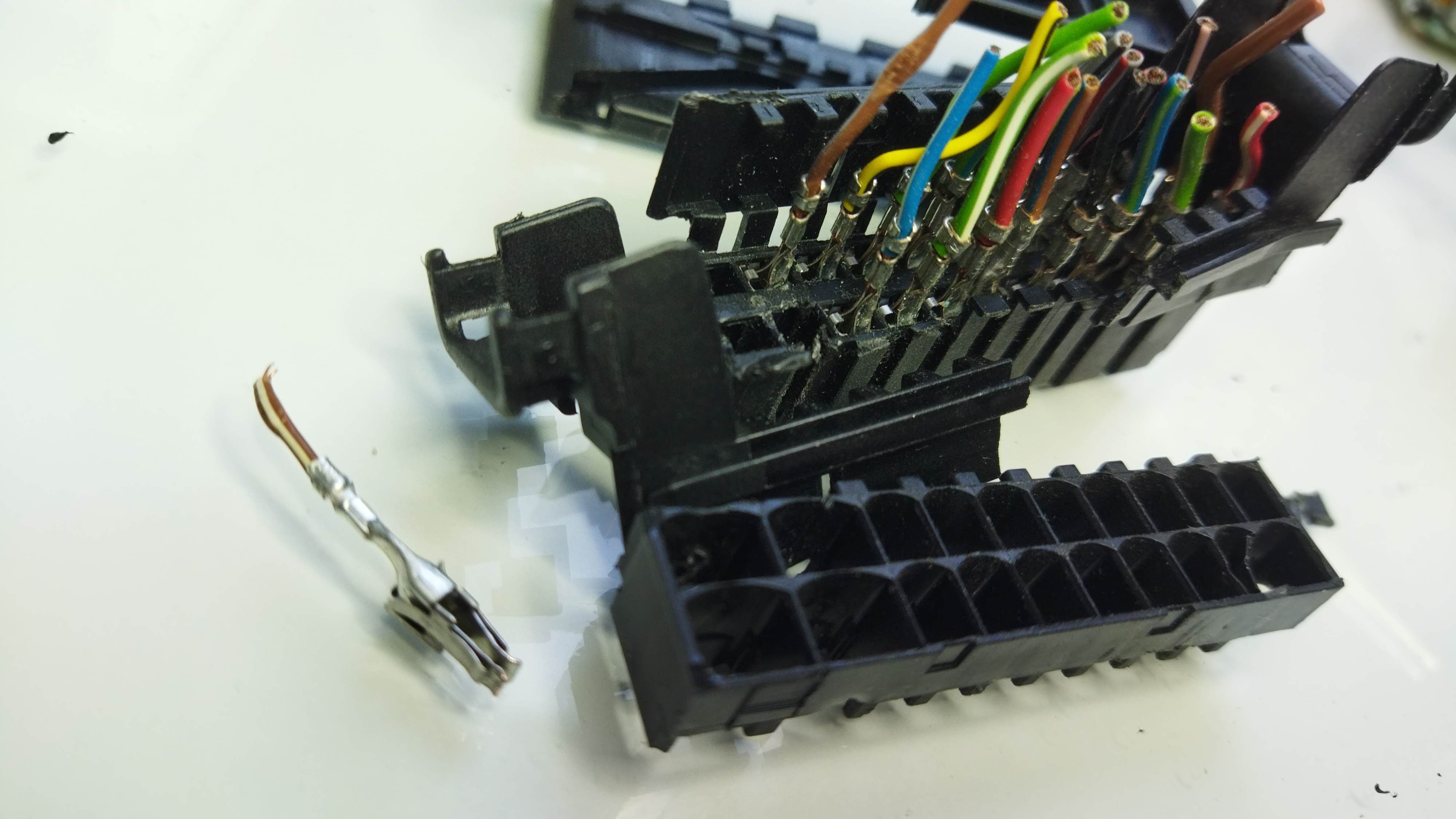

Der Stecker hat ein Innenteil, wie vermutet. Aber leider ist das auch
kein Standard, sondern eine kundenspezifische Ausführung.
Alexander schrieb:
> Kleinserie
Vielleicht ist das wiederum für den Hersteller interessant.
Das könnten diese Steckerpins sein:
https://shop.sls-tronic.de/Haensch-520-620-Stecker-Pins/MH-1007
Vielleicht geht dann doch noch das Plastikteil mit einem 3D Drucker
nachzubauen.

Steckerpins könnten passen, danke. Sind allerdings 90° verdreht. Ich
versuche mal aus dem Demostecker einen auszupinnen.
> Bausatzes.
Was kann man denn an einem Luftfederungs-Steuergerät noch optimieren?

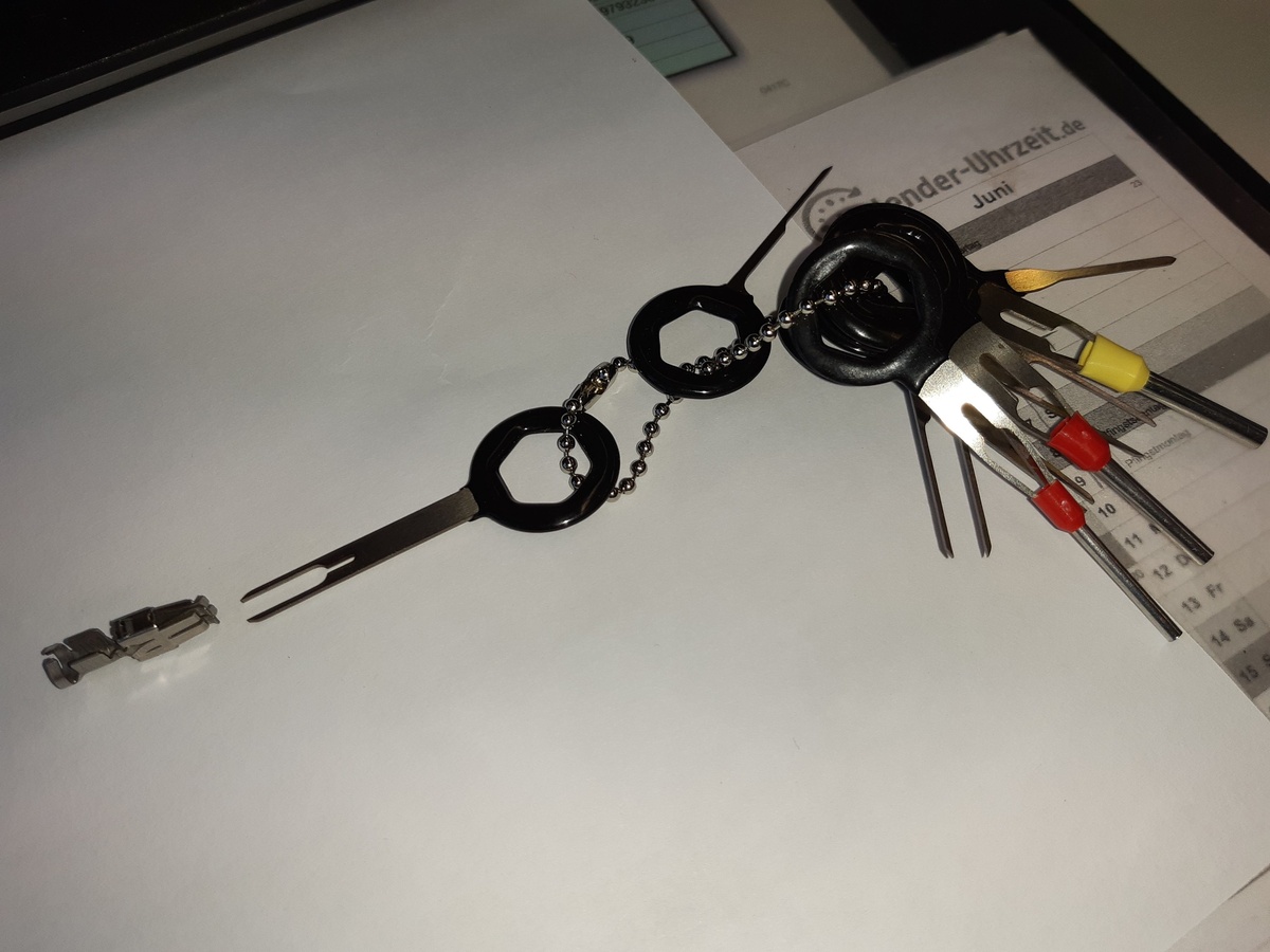

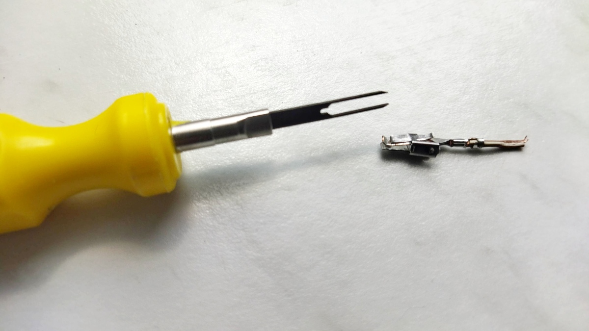

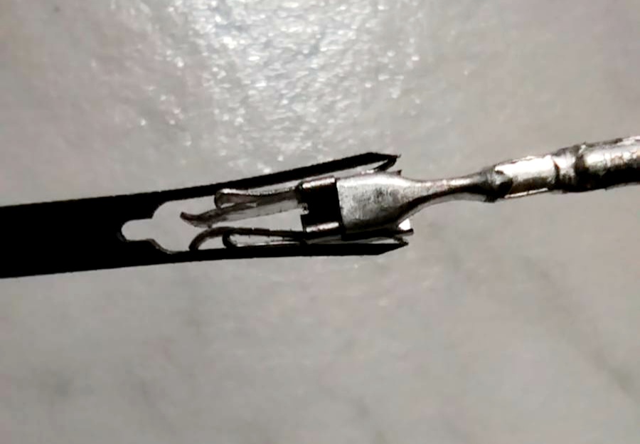

Da JPT und SPT ja Standardteile sind wäre es auch möglich die
auszupinnen und in ein anderes Gehäuse zu verfrachten, und in das alte
Gehäuse neue Pins rein. Das Werkzeug zum Auspinnen ist allerdings zu
teuer, das muss ich auf AliExpress finden.
von Soul E. (soul_eye)
Der freundliche Chinamann verkauft Dir für $2 so ein Set wie auf dem
Foto zu sehen ist. Besonders praktisch finde ich das aber nicht, in der
Praxis popelt man die doch eher mit einer Nadel raus.
Zum Crimpen kaufst Du Dir eine Engineer PA11 für knapp 20 Euro.
Originalwerkzeug (Wezag CS30 mit JPT/MCP 2,8 und SPT/TAB 5.8) ist für
privat zu teuer.
Brauchst Du jetzt Steckerkorb und Buchsengehäuse wie auf dem Foto, oder
einfach nur Ersatzkontakte (Crimpterminals) dafür?
Üblicherweise liefert TE die Kunststoffteile nur, wenn man nachweisen
kann dass man für den OEM ein entsprechendes Projekt bearbeitet. Da muss
der BTV dann einen Zweizeiler per Mail schreiben. Kleinmengen bekommt
man privat am ehesten in der Vertragswerkstatt, was natürlich wieder
relativ teuer ist.

Alexander schrieb:
> Ich denke es handelt sich um 2.8 mm (bis auf die vier größeren 4.8 mm)
> Unter dem Werkzeug sind die passenden Kontakte verlinkt. Zu den
> weiblichen Kontakten gibts auch ne schöne Zeichung, zu den männlichen
> leider nicht.
Der JPT male heisst 1-963749-1
Wieviele von den Dingern brauchst Du denn?
Ich habe es versucht, aber ich stelle mich zu doof an, bekomme die nicht
ausgepinnt. Wenn ich das nicht hinkriege dann ist das schon mal nicht
praxistauglich für einen Bausatz der dann von anderen aufgebaut wird die
sich (möglicherweise) noch blöder anstellen als ich..

Ich denke ich könnte diese ähnlichen Stecker zersägen und kombinieren,
aber selbst da komme ich auf 18 Eur. Ich werde wohl einfach die Variante
Gebrauchtteil nutzen, also zweites Steuergerät kaufen und daraus die
Verlängerung basteln.

Ich habe heute mal das umpinnen geübt, das kann man vergessen. Diese
Kontakte sind echt übel, selbst jetzt bekomm ich die nicht raus.

von Harald G. (Firma: priv.) (harald-57)
Was würdest Du denn von diesem hier halten:
Artikelnummer 226612736462 liegt bei 10€ + Vers.
Modul öffnen und Steckerteil von der Platine ablöten, dass wäre die
schnellste Methode um das Du weiterkommst.
So ist der Plan. Danke
Alexander schrieb:
> Diese Kontakte sind so stark die bekomm ich nicht mal im ausgebauten
> Zustand zusammen gedrückt.
Es. geht. nicht.
von Dieter W. (dds5)
Es ist zu vermuten, dass sich die Zungen des Werkzeugs an den Wänden des
Steckergehäuses abstützen.
Ein Auseinanderdrücken wie auf dem Foto wäre dann nicht mehr möglich.
Das Gehäuse gibt leider keinen Halt. Hab schon überlegt ne Hülse drauf
zu schieben, aber erstens passt die nicht auf den JPT und zweitens wäre
die geschlitzt und damit wieder nicht stark genug.

Ich habe jetzt noch mal ein anderes Werkzeug gekauft. Auch dieses
funktioniert nicht. Man kann es zwar extern zusammendrücken aber dann
rutscht es von den Federn ab. Man hört richtig wie es wegschnipst. Es
ist nicht so breit wie das Gehäuse und hat zu viel Spiel.
https://www.contorion.de/p/ks-tools-entriegelungswerkzeug-fuer-flachstecker-flachsteckhuelsen-2-8-mm-4-8-mm-5-8-mm-6-3-mm-amp-tyco-jpt-amp-tyco-spt-amp-tyco-tab-delphi-hvf2-ghw-dfk-ghw-mdk-3-71263009
Du musst den Kabelschuh auch immer etwas dabei zunächst nach vorne
schieben, sodass die Federn entlastet sind.

Hab es gerade im anderen Auto probiert, da ist es ein anderer Stecker.
Das Werkzeug von KS-Tools hat anstandslos funktioniert. Es sind liegt
also an den Kontakten, die sind aus härterem Blech welches sich nicht
zusammen drücken lässt.
Könnte auch am "neueren" Gehäuse liegen.
Wie geschrieben,  wir sollen immer noch das selbe Werkzeug benutzen,
aber in den neuen Steckern funktioniert das eher zufällig. Die älteren
Gehäuse sind enger für das Werkzeug,  sodass das Werkzeug mehr Druck auf
die Stecker ausüben kann.
