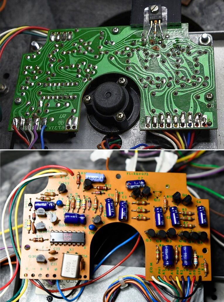

hab einen Plattenspieler Schneider Direct Drive SL7030P bekommen, ist
aber defekt, hab alles geprüft und gemessen, Spannung und Schalter und
Kontakte
O.K. vermutlich ist der Motortreiber IC defekt.
Frage: Kennt jemand die Bezeichnung des IC ?
Bin dankbar für jeden Hinweis

von Achim M. (minifloat)
Anhang von http://www.hifi-forum.de/bild/plsp-schneider_1052028.html
Also im Herzen ein Matsushita Electric  Panasonic  Technics
Weiß elektrotanya mehr? Hab jetzt noch nicht weiter geguckt. Nummern auf
den Teilen da könnten googelnswert sein.
mfg mf
von Mani W. (e-doc)
Hängt der Transistor in der Luft oder sieht das nur so komisch aus?
von Thomas R. (thomasr)
Na die Schraube wird ihn hoffentlich irgendwo festhalten ;-)

Auf dem Foto kann man eventuell die Beschriftung des Kundenspezifischen
ICs ablesen. Wer Lust hat, kann das Bild ins Forum kopieren.
http://bilder.hifi-forum.de/max/967102/plsp-schneider-01c_1051879.jpg
Und die Platine hat keine Haarrisse...

von Wolf17 (wolf17)
Hier sieht das IC aber ehr nach Oszillator mit Teiler aus.
Dann bleibt nur Schaltung rauszeichnen und Funktion analysieren.

Auf dem IC ist ein Aufkleber: 9340
                              9Z95
Unter dieser Bezeichnung ist im Netz aber nichts zu finden.
Wie kommt man also zu dem IC ?
mfg Werner
Man kauft einen intakten Schneider Direct Drive SL7030P,
da kann man den IC dann ausbauen.

von Klaus (habnix)
Bei dem IC handelt es sich um eine PLL-Schaltung.
Mein Vorgehen wäre, je ein Foto von Ober- und Unterseite der Platine zu
machen. Der Maßstab sollte möglichst gleich sein und die Aufnahmeebene
wenig verkantet. Für gleichmäßige Ausleuchtung sollte man auch sorgen.
Mit dem Programm IrfanView oder ähnlicher Software das Foto der
Unterseite horizontal spiegeln und anschließend ein vertikales
Panoramabild aus dem Foto der Platinenoberseite und dem gespiegelten
Foto der Unterseite zusammenbauen.
Damit hat man dann die Bauelemente und ihre Verdrahtung
nebeneinanderliegen. Der Tantal-Kondensator C10 und der Elko C? daneben
dürften an der Regelleitung der PLL liegen und die ist mit Pin 14 vom IC
verbunden. Ob die PLL eingerastet ist, kann man dort messen.
MfG

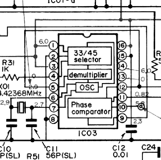

von Wolf17 (wolf17)
Ist das sicher? Bei den vielen Leitungen zum Motor hätte ich da einen
frequenzsynchron laufenden Motor vermutet.
Schade eigentlich. 9340 war ein TTL-IC von Fairchild.
https://bitsavers.org/components/fairchild/_dataBooks/1971_Fairchild_TTL_Family.pdf#page=23
leider in DIL-24, und ALU (arithmetic logic unit) passt auch nicht.
Die einzigen PLL-ICs im DIL16 sind hier der gute alte 4046 in
unterschiedlichen Versionen und der 74xx297:
https://eu.mouser.com/c/semiconductors/wireless-rf-integrated-circuits/phase-locked-loops-pll/?package%20%2F%20case=PDIP-16
Beide enthalten keinen Quarzoszillator, daher ist die Vermutung
wahrscheinlicher. Der Quarz hängt wohl an Pin 5 und 6 (oder 7)

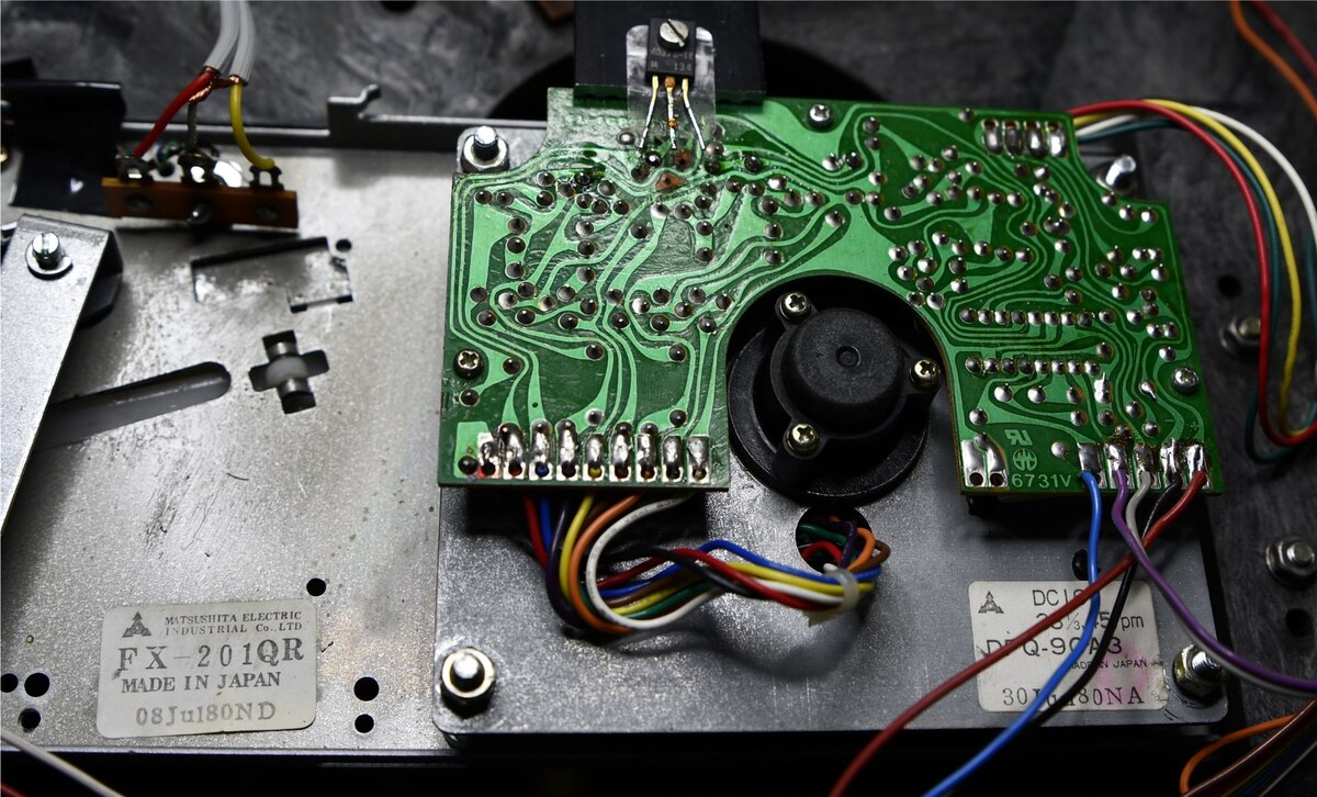

von Christoph Z. (rayelec)
Wie lautet denn die Bezeichnung der Antriebseinheit? DFQ-90A3?
Vielleicht findet man so zum Ziel...
da findet sich vor allem eine Diskussion von 2020 mit Fotos
http://www.hifi-forum.de/viewthread-185-17504.html
"Plattenspieler Schneider SL7030P Drehzahl-Problem"
Der Schaltplan weiter unten ist nicht zu dem Gerät. Hier noch ein
Schaltplan mit dem MSM5810:
https://audiocircuit.dk/downloads/hitachi/Hitachi-HT353-tt-sm.pdf
ebenfalls 16 pins, aber der Quarz hängt an anderen Anschlüssen und ist
ein PAL-Quarz 4,433MHz
Der 9340 könnte aber so ähnlich aussehen.
https://audiocircuit.dk/downloads/sansui/Sansui-SR838-tt-sm.pdf
noch eine Fundstelle zum MSM5810
