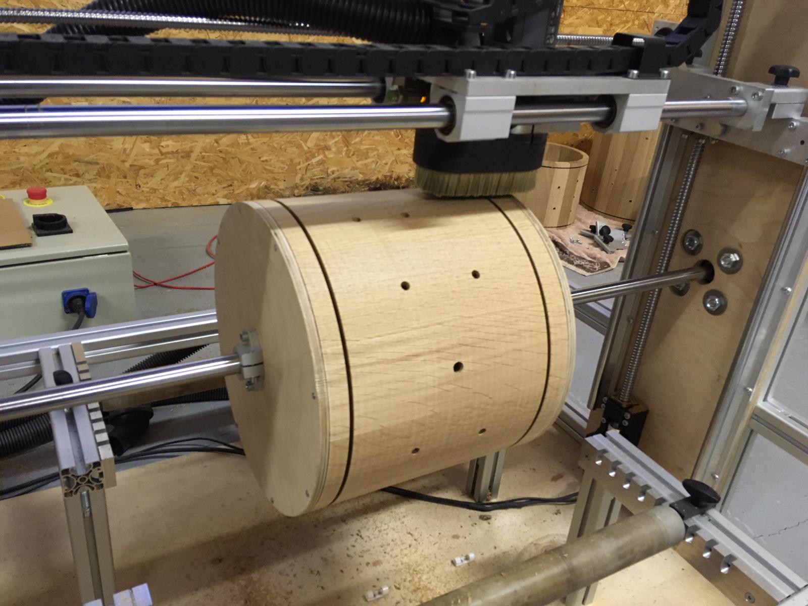

von Max M. (maxi123456)
hat eine Keilriemen Übersetzung weniger Spiel, als ein Planetengetriebe?
Ich nutze eine Nema23 mit 1:20 Getriebe, um damit einen bis zu 60cm
großen Holzzylinder zu drehen und zu fräsen. Bei diesem Durchmesser
bewirken die 15 arcmin aber schon einen goßen Fehler.

Getriebespiel kann man oft sw-technisch kompensieren.
Such mal nach dem Begriff, "backlash compensation" (BC). Bei jeder
Richtungsumkehr zählt die Sw das Spiel dazu. Oft reicht das aus. Sonst
muß man anders und meist sehr viel teurer vorgehen.
Viel CNC SW hat BC schon eingebaut. Galls Deine SW das kann, hat sich
das Problem für Dich wahrscheinlich erledigt.

Ich glaube nicht, dass freecad das kann, damit habe ich bisher meinen
GCode generiert. Welches kostenlose Programm kann das denn?

Ich kenne zwar freecad nicht, bin aber der Meinung, daß die BC ein
Bestandteil und  Funktion der CNC Motorsteuerungs SW ist. Deine freecad
erzeugt ja nur die G-Codes um Deine Mechanik sinngemäss zu bewegen.
Z.B. hat MACHn SW dafür Einstellungen um das möglich vorhandene
Mechanikspiel auszugleichen. Falls die SW das kann, bewegst Du die
Spindle vor und zurück mit gerade genug Schritten, bis sich nichts mehr
bewegt. Die besagte Nummer von Schritten wird dann in der SW permanent
gespeichert und verbessert die absolute Genauigkeit bzw. Spiel der
Mechanik. Also rate ich Dir, Deine Steuer SW nach solchen Einstellungen
zu durchsuchen.
Allerdings ist Backlash bei Fräsmaschinen wirklich störend, wenn man
z.B. fräst, weil sich dann das Fräswerkzeug verbeissen kann und in
manchen Fällen zu Schäden führt. Bei Fräsmaschinen muß Werkzeug und
Halterung stabil die Position halten. Spiel führt oft zu unliebsamen
Effekten.
Kannst ja später berichten.

von Thilo G. (thilo_g)
Ein Keilriemengetriebe hat kein Spiel, dafür aber Schlupf. Dieser ist
lastabhängig und damit relativ unbestimmt, besonders bei häufigem
Richtungswechsel - im Endeffekt also für deine Anwendung deutlich
schlimmer als Spiel, welches sich (in Grenzen) kompensieren lässt, wie
schon geschrieben wurde.
Falls das Problem bei dir unerwartete Größenordnungen annimmt, würde ich
auch mögliche Schrittverluste des Steppers mit in Betracht ziehen. Ggf.
mal die Sollposition nach einer Anzahl Verfahrbefehle mit anschließender
Rückkehr zum Ausgangspunkt mit Messuhr oder Endmaßen prüfen. Wenn dort
schon ohne Werkstückbearbeitung Abweichungen auftreten, ist
möglicherweise die Beschleunigung der Achse zu hoch gewählt oder du hast
ein Softwareproblem in der Achssteuerung.

Relevant wäre ein Zahnriemen, kein Spiel, keinen Schlupf, aber der
Riemen wird unter Belastung etwas gummiartig wirken.

von Walter T. (nicolas)
Hast Du wirklich Umkehrspiel, oder ist das einfach mangelnde Steifigkeit
des Getriebes?
Maximal zulässiges Drehmoment: 30Nm
Das sieht mir für einen Werkstückdurchmesser von 60 cm eher nach einem
komplett unterdimensionierten Antrieb aus. Es sei denn, es geht um
Leichtzerspanung mit 2,0-mm-Fräser und zum Drehen ist noch ein zweiter
Antrieb vorhanden.
Dein Spiel von 1/4 Grad ist ein Problem - aber nicht Dein einziges.
Eröffnungsbeitrag:
Na, dann haben wir endlich mal ein Bild.
(Du hattest nicht zufällig mal im Zerspanungsforum etwas von "Trommeln
aus dem Vollen fräsen" geschrieben?)
Ich würde das wahrscheinlich mit einem einstufigen Zahnriemenantrieb mit
großem Übersetzungsverhältnis lösen. HTD5 mit 9 oder 15 mm Breite. Von
der Festigkeit reichen 9 mm locker, aber Du kannst die Dämpfung des
breiteren Riemens brauchen.
(Dein 1:20-Getriebe kannst Du dann als evtl. Vorgelege nutzen. Das
Umkehrspiel verrringert sich dann mit dem Übersetzungsverhältnis.)
