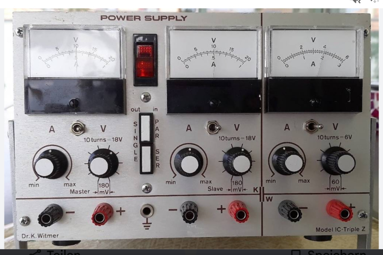

Handelt es sich bei dem Netzgerät um diese Variante auf dem Bild, oder
um die kräftigere Variante mit 2x30V/1A und 1x5V/8A?
von Aschi (aschi-ch)
Es ist die Variante auf dem Bild, aber noch ohne die 10-Gang Potis.

Ich habe die 30V/1A Variante und bei mir ist der WIMA Netzfilter
Kondensator, der direkt am Trafo angelötet ist, letztes Jahr explodiert.
Den würde ich austauschen. Ich würde dir aber empfehlen nicht die
Frontplatte abzuschrauben weil die mit recht starren Drähten und
Wachsschnur auf die Steuerplatine verdrahtet ist, sieht zwar schön
sauber aus aber es besteht die Gefahr die Pins an den Potis abzureißen.
