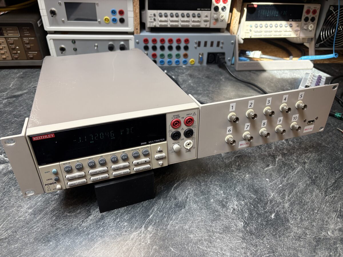

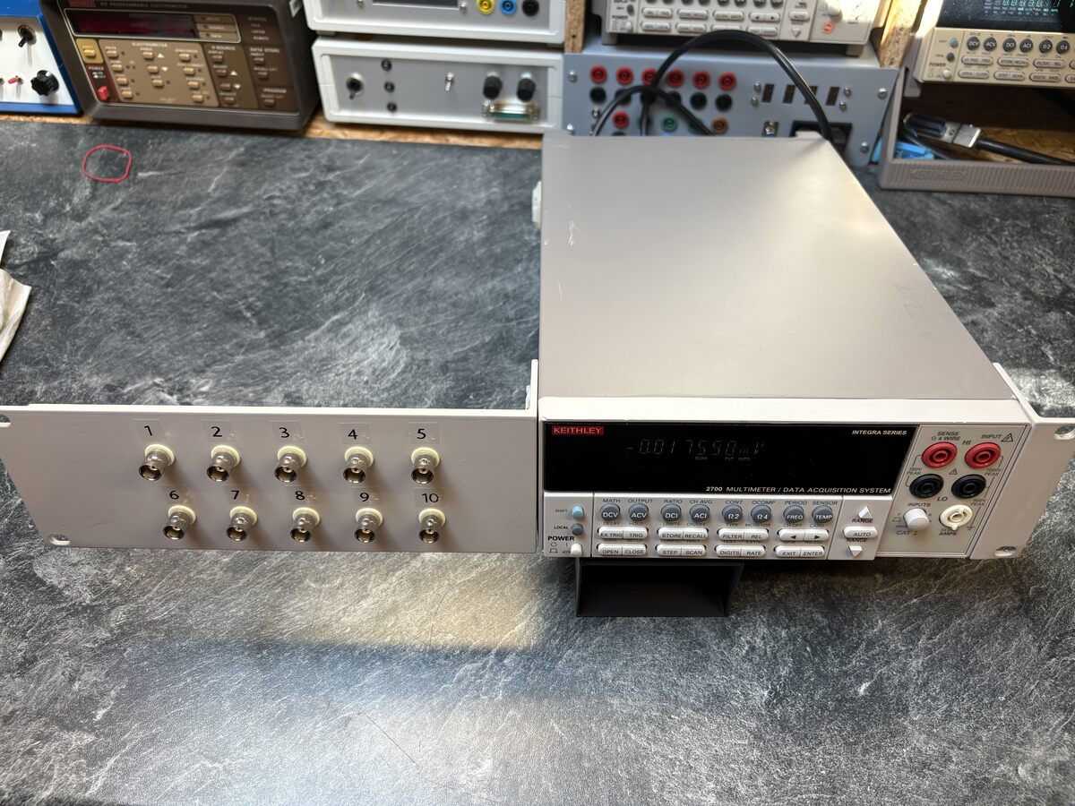

Angeboten wird hier ein Keithley 2000 mit 10 Channel scanner und Rack Einbau. Funktioniert einwandfrei und selftest läuft durch. Würde 500€ anschlagen.
Ist auch als 2700 erhältlich für 800€
