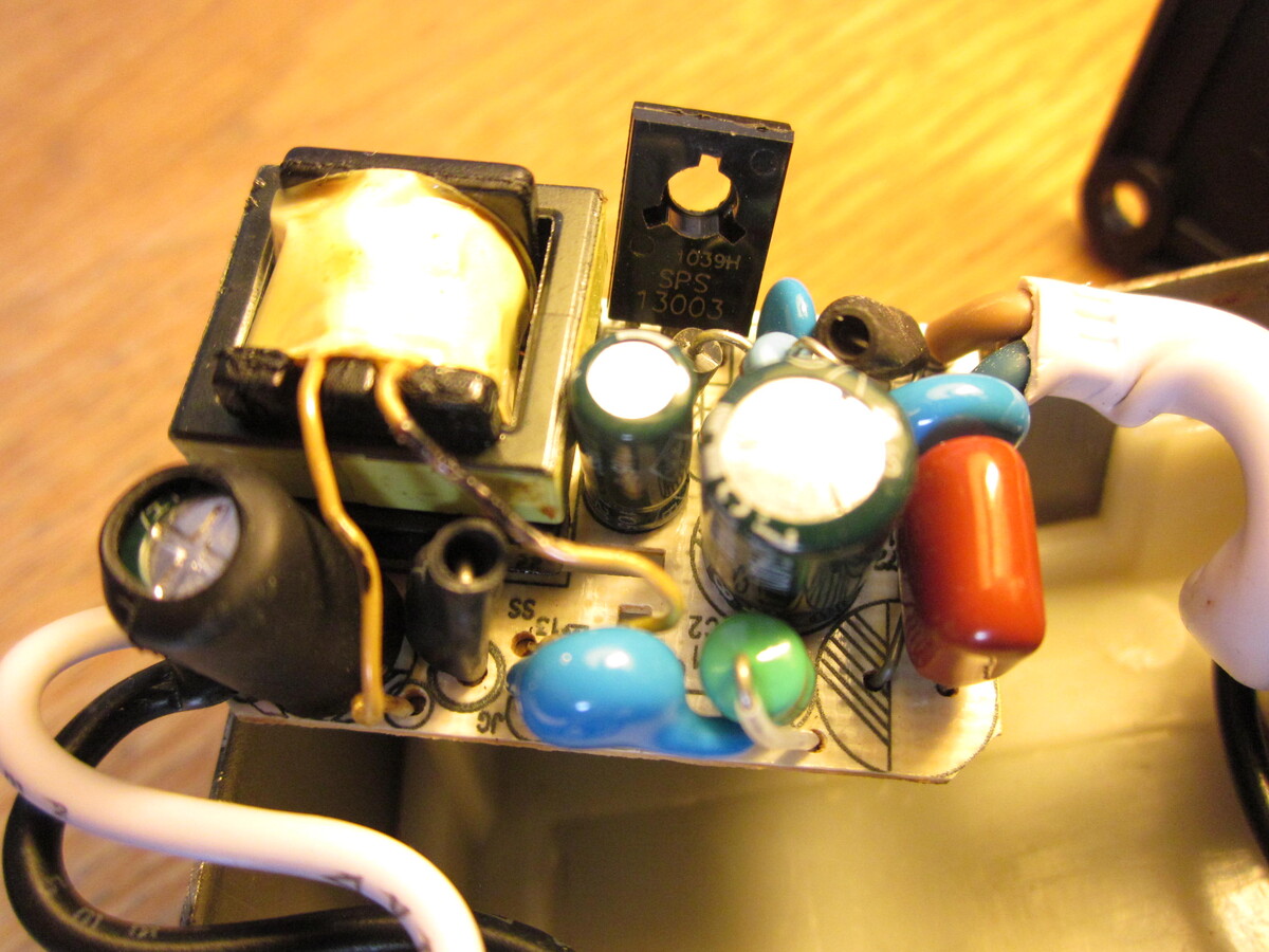

Hallo Leute,
ein LED-Schaltnetzteil ist kaputt (komplett tot).
Hier die Daten:
LED-Lampe:
  SL-LED-00287 von EuroTechnicsTrade GmbH
eingebautes Netzteil:
  LED Driver
  5Wx1 LED 680mA
  Model: DRI5W680B
  Pri. 220-240V, 50/60Hz
  Sec. 0,68A max.10,5V max.5W
  weißes Plastikgehäuse mit den Maßen LxBxH 41x30x22 mm³
Transistor (?): Q1, Bauform TO-126,
  Beschriftung: 1039H
                SPS
               13003
  Das ist vermulich ein MJE13003,
    (NPN Switchmode High Voltage High Speed)

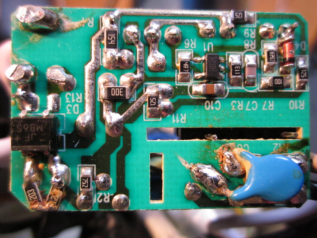

IC: U1, Bauform SOT23-5
  Beschriftung: HB24 (eventuell H824)
  Wahrscheinliche Belegung:
    Pin 1: Versorgung durch Spannungsteiler aus 320V
    Pin 2: GND
    Pin 3: Feedback
    Pin 4: zum Shunt am Emitter von Q1
    Pin 5: Basis Q1
Für Genaueres siehe die Fotos im Anhang!
Messungen:
  Nach dem Gleichrichter sind am Elko 320V vorhanden, ebenso am
Kollektor des Transistors. Diodenmessung am Transistor: OK
  U1, Pin 1: 0V (im Leerlauf müsste der Spannungsteiler aus 3x1,2MΩ 106V
liefern)
Nach den jetzigen Messungen ist es wohl das Steuer-IC, das nicht mehr
tut. Kann das jemand identifizieren?
Ein Schaltplan wäre auch schön...
Danke und Gruß
Dietrich

von Torsten B. (butterbrotstern)
https://www.google.com/search?q=switch+mode+controller+%221+Vcc+supply%22+%222+gnd%22+%223+FB+feedback%22+%224+CS+current+sense%22+%225+out%22+%225%20drv%22+sot23-5+%22led+driver%23
und
https://eu.mouser.com/c/?product=SMPS%20Control%20ICs
Dann nach LED-Treiber genauer suchen.
Habe ich schon alle auf der ersten Seite abgeklappert.
Aber mit ein paar Brücken kann man sicher das eine oder andere IC
passend machen, z.B
AP1680 von BCD Semiconductor Manufacturing Limited  in SOT23-6
https://www.mouser.com/datasheet/2/115/AP1680-310475.pdf
AP1686 in SOT23-6
https://www.diodes.com/datasheet/download/AP1686.pdf
AP3703 von BCD Semiconductor Manufacturing Limited  in SOT23-5
https://www.diodes.com/datasheet/download/AP3703+%28Discontinued%29.pdf
Die Schaltfrequenz sollte halt in etwa zur Induktivität passen.
