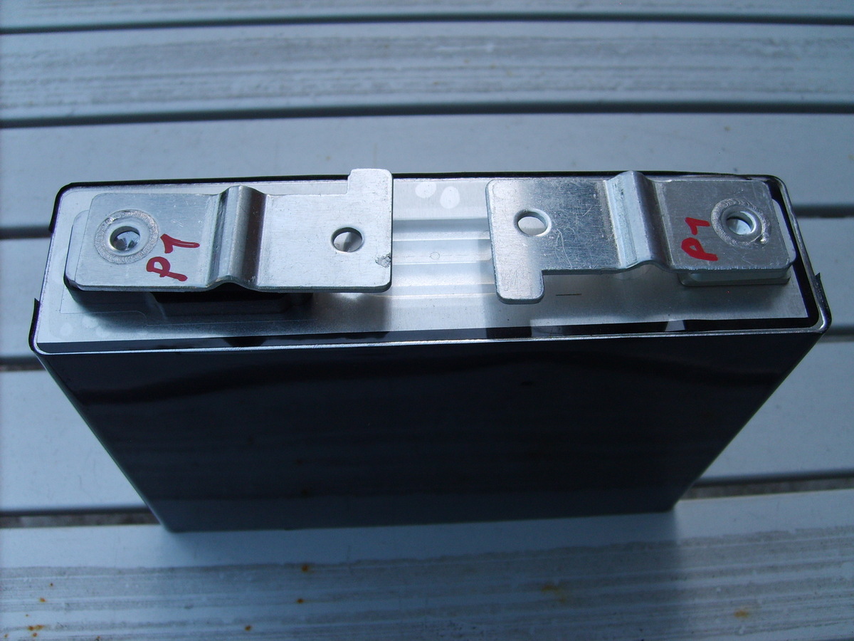

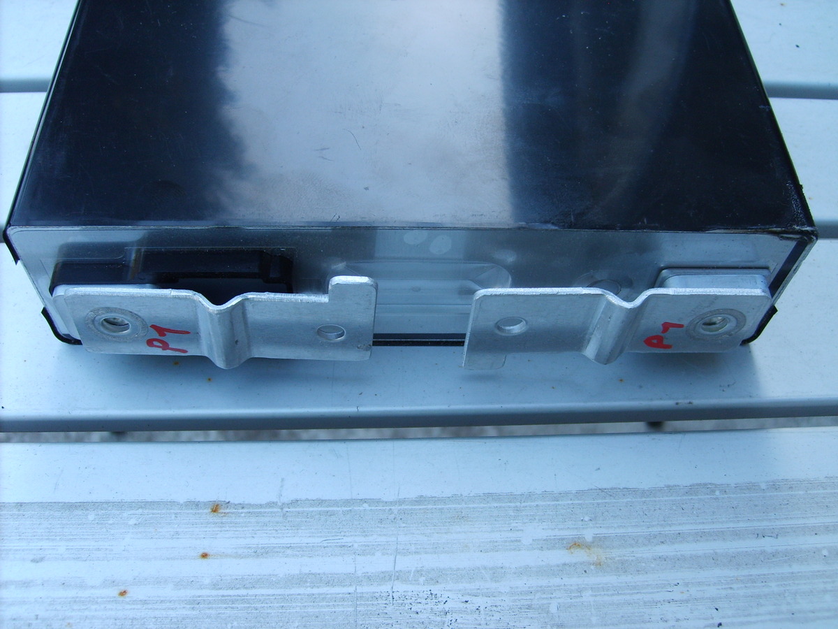

Das ist ein Kästchen aus Alu, zugeschweißt, ziemlich leicht, vielleicht leer? Das linke Blech ist vom Gehäuse isoliert, das rechte mit dem Gehäuse verbunden. Unter den beiden Blechen ist eine durchsichtige Folie.
Was/wofür könnte das sein?

Was/wofür könnte das sein?Das ist ein Kästchen aus Alu, zugeschweißt, ziemlich leicht, vielleicht leer? Das linke Blech ist vom Gehäuse isoliert, das rechte mit dem Gehäuse verbunden. Unter den beiden Blechen ist eine durchsichtige Folie. Was/wofür könnte das sein? Eine Batterie/Akku oder Kondensator. Ist eine Spannung messbar? Keine Spannung. Kapazität ist ca. 0.03nF größer als offene Meßstrippen. Für eine Batterie ist es einfach zu leicht. Sind die "Pole" drehbar? Vielleicht mal Spannung draufgeben? Widerstand messen? Könnte auch ne Funkenstrecke sein. LiPo-Akku. Gehäuse Dummy von einem Akku? Langer Link, aber dafür mit Ergebnis: Hoffentlich....😁 Ich tippe auf Shunt... Oder vielleicht Sicherung, wie groß ist das Ding?

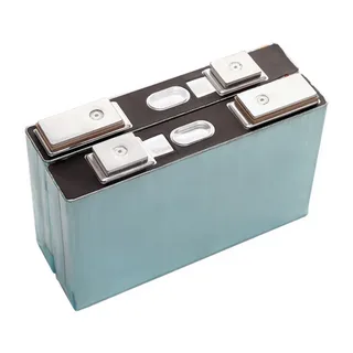

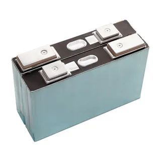

Das sind eigene Menschen die nicht wissen was sie tun! Laut der Bildersuche von Yandex könnte es ein Lithiuum Akku sein, oder ein Dummy davon. Eines der Bilder ist im Anhang, Yandex bietet mehere davon. mfg
Als Anschauungsmodell / Prototyp? Laut Yandex ist das Gewicht der Akkus etwa 2-3 Kg bei 40 (?) Ah. Mein Bild des schwarzen Akkus ist das gleiche bild, das der Originalposter in Thread oben gezeigt hat. mfg https://indonesian.alibaba.com/product-detail/Lithium-Ion-Battery-3-7V-94Ah-1600438581038.html Das ist wohl das Gehäuse dieser Zellen Da man für Messen und Ausstellungen um die Welt reist und der Transport von Lithiumhaltigen Zellen nicht immer einfach ist, kann das mit dem Dummy doch gut hinkommen. Ist also ein Ausstellungsstück... Die Zellen für mein Auto mussten auch mit der Eisenbahn transportiert werden wg. der Regularien. Akku-Dummy kann bei solchen großen Zellen sinnvoll sein, wenn man einen mechanischen Aufbau plant oder testen möchte. Einen "echten" geladenen Akku kann man nämlich nicht abschalten, wenn da irgendwas leitfähiges an die Kontakte kommt, gibts Feuerwerk. Dummies. Sind immer /dann/ gut, wenn irgendwo im Bereich Manufaktur etwas gebaut wird. z.B. als "Schablone" um darherum etwas zu konstruieren. Das macht es effizienter als zig Punkte jedes mal neu auszumessen. Akku-Dummy, bei dem beide Pole exakt gleich aussehen, halte ich für ... unwahrscheinlich.
