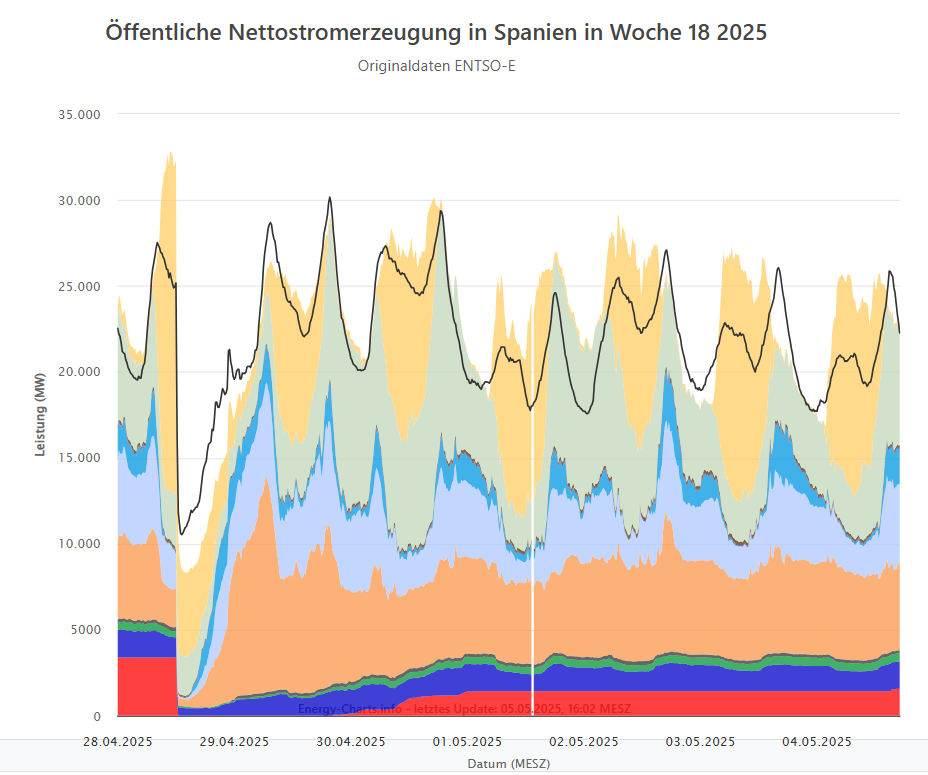

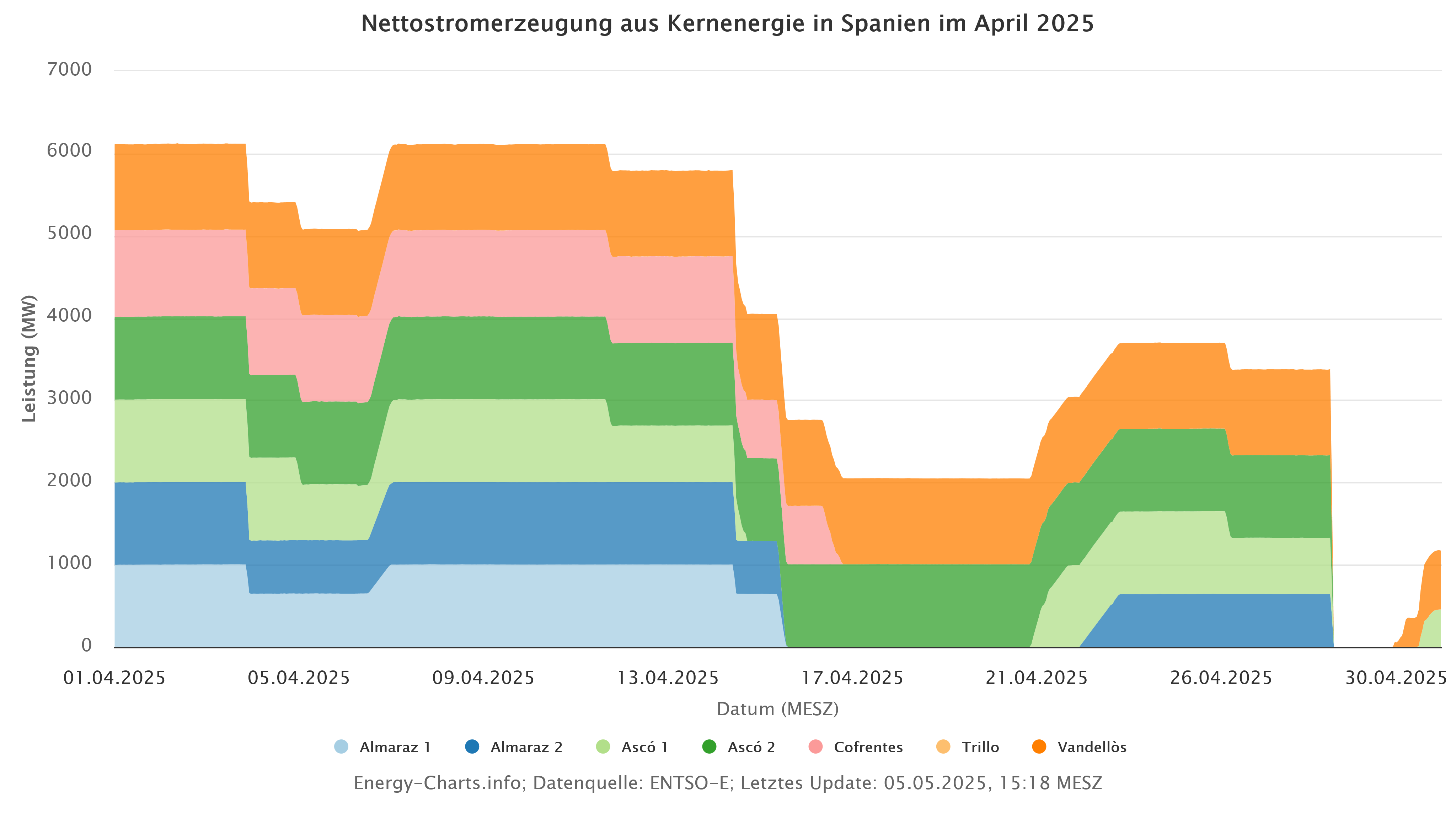

Die spanischen AKWs sind noch nicht wieder online, s. Anhang.
von (prx) A. K. (prx)
KKWs wieder hoch zu fahren, kann allein schon aufgrund der Reaktorphysik
ein wenig dauern.
Es ist auch noch mehr im Diagramm zu sehen.

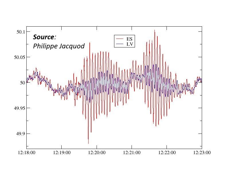

Was aber beobachtet wurde, sind interarea oscillations mit 0.21Hz
zwischen Iberischer Halbinsel und Baltikum kurz vor dem Ereignis.
Abwarten. Irgendwann gibt es einen Bericht mit Ursachen und Maßnahmen.
Aus dem Chart kann man eigentlich gut sehen
(energy-charts_Public_net_electricity_generation_in_Spain_in_week_18_202
5.png),
dass ca. 20 GW PV-Leistung und ca. 13 GW aus anderen Erzeugern
eingespeist wurde.
In Weltonline wird zitiert:
"Spekulationen zufolge könnte auch eine die Nachfrage übersteigende
Solarstrom-Produktion zu den Auslösern gehören. Nach Einschätzung des
spanischen Energiesystem-Experten Miguel de Simón Martín von der
Universität León wird die spanische Stromversorgung derzeit in hohem
Tempo umgebaut ........
Ein Problem dabei ist, dass konventionelle Kraftwerke mit ihren großen
Synchron-Generatoren „rotierende Massen“ oder „Trägheiten“
bereitstellen, die wie Stoßdämpfer dabei helfen, die Frequenz im Netz
stabil bei 50 Hertz zu halten. In einem erneuerbaren Stromsystem ohne
Großkraftwerke muss die Wirkung der Schwungmassen durch elektronische
Frequenzhaltung ersetzt werden. "
""die wie Stoßdämpfer dabei helfen"",das ist wieder Journalisten
Quatsch!
Die rotierenden Massen sind die Momentan-Reserven des Netzes.
Die "13 GW aus anderen Erzeugern" werden mit rotierende Generatoren
erzeugt, die mit ihren rotieren Massen ständig (in Echtzeit) das Netz
stabilisieren.
PV-Anlagen haben keine Speicher, die in Echtzeit das Netz stabilisieren.
Ein Kurzschluss kann also schlagartig das Netz zusammenbrechen lassen.
Weil durch die PV-Einspeisung ca. 60% der Momentan-Reserve der
Rotations-Energie fehlt!
Der Wert erinnert an die internen Regelzeitkonstanten von
Wechselrichtern.
Vielleicht sind diese zu wenig divers, also zu viele haben die gleiche.
Es gab schon mal Schwingungen im Netz im letzten Jahrhundert, die durch
zu viele Generatoren mit gleicher Massenträgheit und gleicher
Regelzeitkonstante verursacht wurden.

Hier ein Bericht über eine Inter-Area Oscillation zwischen Spanien und
Frankreich 2016:
https://eepublicdownloads.entsoe.eu/clean-documents/SOC%20documents/Regional_Groups_Continental_Europe/2017/CE_inter-area_oscillations_Dec_1st_2016_PUBLIC_V7.pdf
Interessant:
Fig 8: Die Frequenzschwankungen von 140 mHz in Spanien führten zu
Leistungsschwingungen von 450 MW auf der 400 kV Leitung ES_VIC4BAI.
Fig 9: Die Spannung brach dabei um bis zu 15 kV ein.
Um die Oszillation zu stoppen wurde die übertragene Leistung von Spanien
nach Frankreich von 2250 MW auf 1000 MW reduziert.
Auch heute noch nur 1400 MW gegenüber 3400 MW vorher. Und es dauerte 2
Tage bis überhaupt wieder nennenswert Leistung verfügbar war.

von Helmut H. (helmuth)
Zur Zeit laufen nur zwei Blöcke, das war aber im Vormonat auch schon mal
so (2000 MW total).
Laut Reuters war da der Grund: "Almaraz temporarily shut down the two
units citing abundant wind energy supply as making operations
uneconomic."
https://www.reuters.com/business/energy/spain-suffered-multiple-power-incidents-build-up-full-blackout-2025-05-02/

von G. K. (zumsel)
> uneconomic."
Almaraz mit seinen Schwungmassen steht netztechnisch ziemlich zentral in
der Gegend wo einer der Fehler aufgetreten ist, einer der Blöcke lief
jedoch als der große Bumm passiert ist.

IMHO hat sich das mit dem Brand nicht bestätigt, der Ausfall dieser ist
wohl auf eine elektrische Überlastung zurückzuführen.
Und das Thema der Oszillationen hatten wir bereits wesentlich
detaillierter weiter oben im Thread diskutiert.

Vor dem Ausfall zeigen die Erzeugungs- und Lastkurven, dass Spanien
massiv Strom exportiert hat. Mit dem Ausfall im zweistelligen
Gigawattbereich hat sich der Lastfluss in Richtung Spanien umgekehrt.
Die im Vergleich dazu unterdimensionierten Interconnektoren z.B. nach
Frankreich und nach Marokko wurden überlastet und haben sich
abgeschaltet.
Ich glaube, die ganz normalen Leitungen im Höchstspannungsnetz schalten
innerhalb von 10 Millisekunden ab. Ich hatte das mal einen Spezialisten
meines Übertragungsnetzbetreibers bei einem Vortrag in der Leitwarte
gefragt.
Da aber die Interconnektoren z.B. zwischen Deutschland und Frankreich
(schließt auch Transitländer mit ein) locker 10-15 GW transportieren
können, tritt die iberische Krankheit im Hellbrisen-Szenario in der
Mitte Europas später auf, weil viel mehr (lokale) Überschüsse in
angrenzende Länder exportiert werden können, die dann ihre
konventionelle Erzeugung herunterfahren.
Das funktioniert aber nur, wenn der PV-Ausbau im Verbundnetz so
unterschiedlich ist, dass es auch Länder gibt, die die PV-Überschüsse
importieren.
Vergleich Deutschland Spanien, 28.4.2025 12:00
Deutschland: 64 GW Erzeugung, davon 47 GW solar, Last 56 GW.
Spanien:     32 GW Erzeugung, davon 19 GW solar, Last 25 GW
Die solare Erzeugungsquote in Deutschland betrug etwa 73% gegenüber etwa
59% in Spanien. Trotzdem hat es in Spanien geknallt und nicht in
Deutschland.

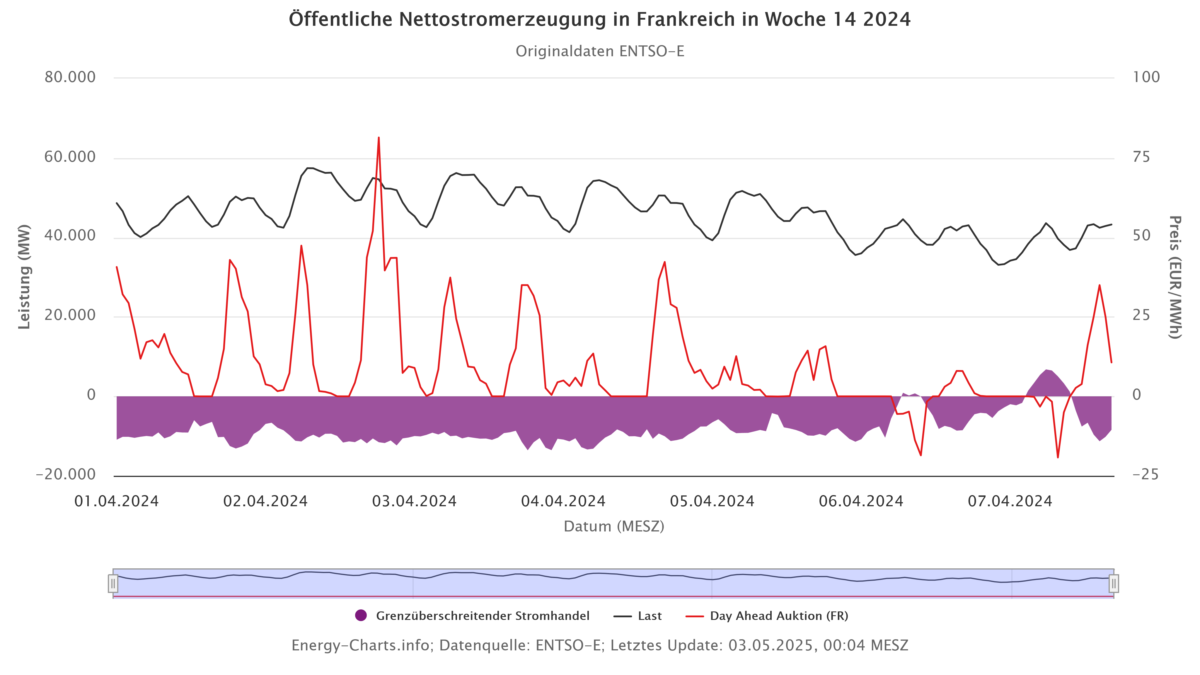

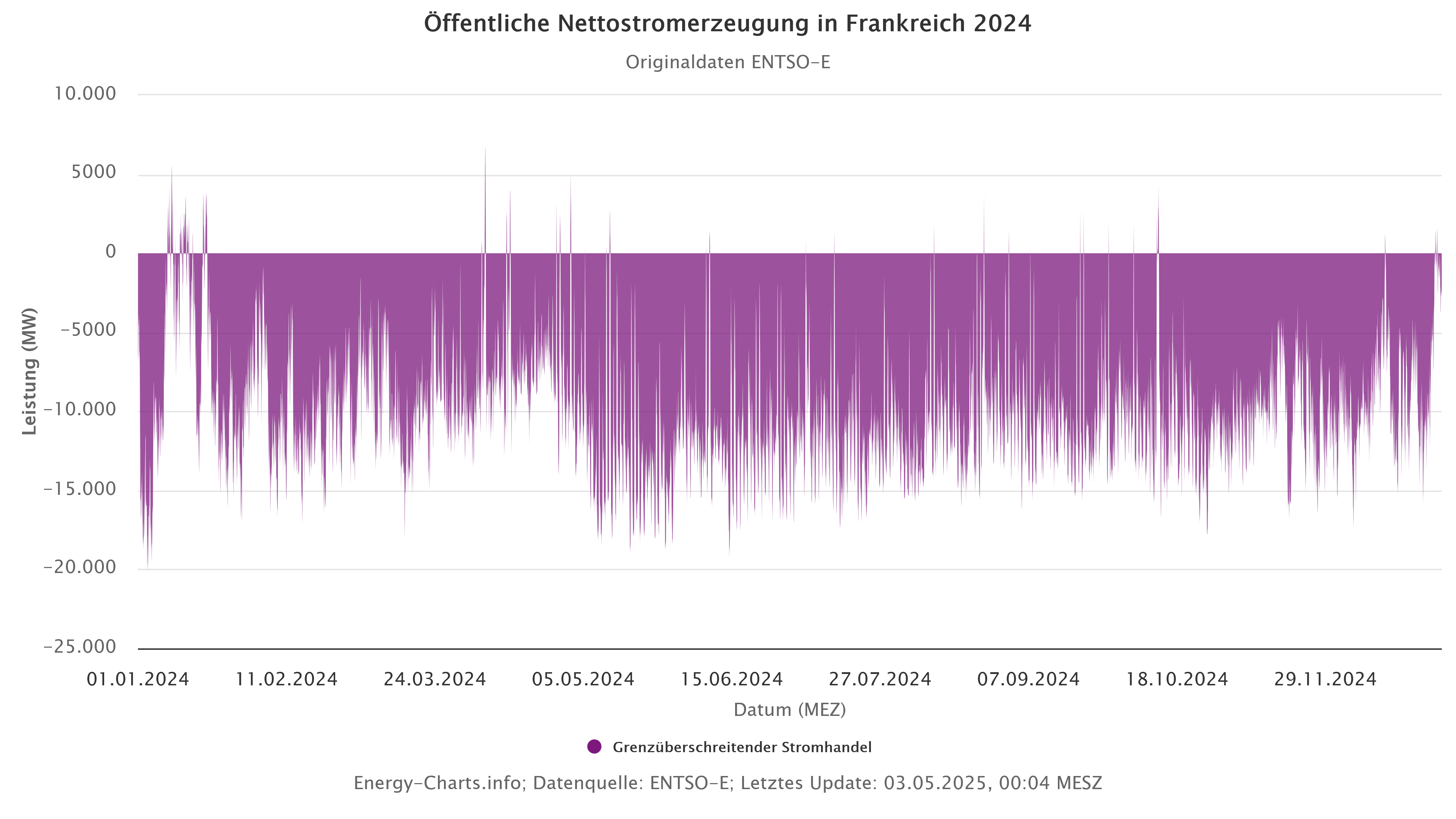

Ich weiß, dass wir mit Frankreich 10 bis 15 GW hin- und hersenden können
und das ich sicherlich nicht das maximal Mögliche.
Wir bräuchten dann aus Europa ohne Frankreich 39 GW - 15 GW = 24 GW.
Wenn die Interconnektoren mit Frankreich mehr können, brauche wir
vielleicht "nur" 20 GW, oder gar weniger.
Rechnung für Spanien:
Konventionelle Erzeugung = 32 GW - 19 GW = 13 GW, Last 25 GW.
Lücke in Spanien = 25 GW - 13 GW = 12 GW (Interconnectorenbelastung)
Lücke in Resteuropa = 19 GW - 12 GW = 7 GW
12 GW schaffen die spanischen Interconnectoren aber nicht!
Mache ich einen Denkfehler?
