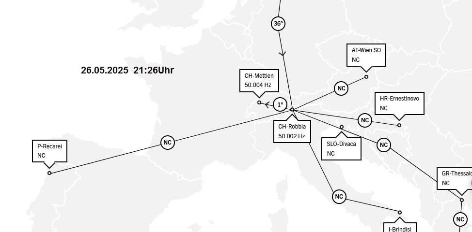

In den letzten Tage waren in Swissgrid kaum alle Werte, dafür oft NC sichtbar. Quelle https://www.swissgrid.ch/de/home/operation/grid-data/current-data.html#wide-area-monitoring
Cha-woma M. schrieb: > Giovanni schrieb: >> Die Statik des Europäischen Netzes ist etwa 30GW/Hz. > > Wobei das auch wieder nicht stimmt, denn man muss auch wissen wie viel > Energie grade auch verbrauch wird bei 0 Watt verbraucht, ist die Statik > auch 0 Watt. > >> Anm: Die f-Regelung hat P-Charakteristik. > Stimmt nicht, denn sonst würde man ja auch einen dauerhafte > Regelabweichung feststellen. Die f-Regelung ist eine PI-Regelung! Ich versteh kein Wort. Vor allem das mit 0 Watt Verbrauch in Europa. Guckst Du: Beilage Tip of the day: FCR = Frequency Containment Reserve https://www.entsoe.eu/network_codes/eb/fcr/
