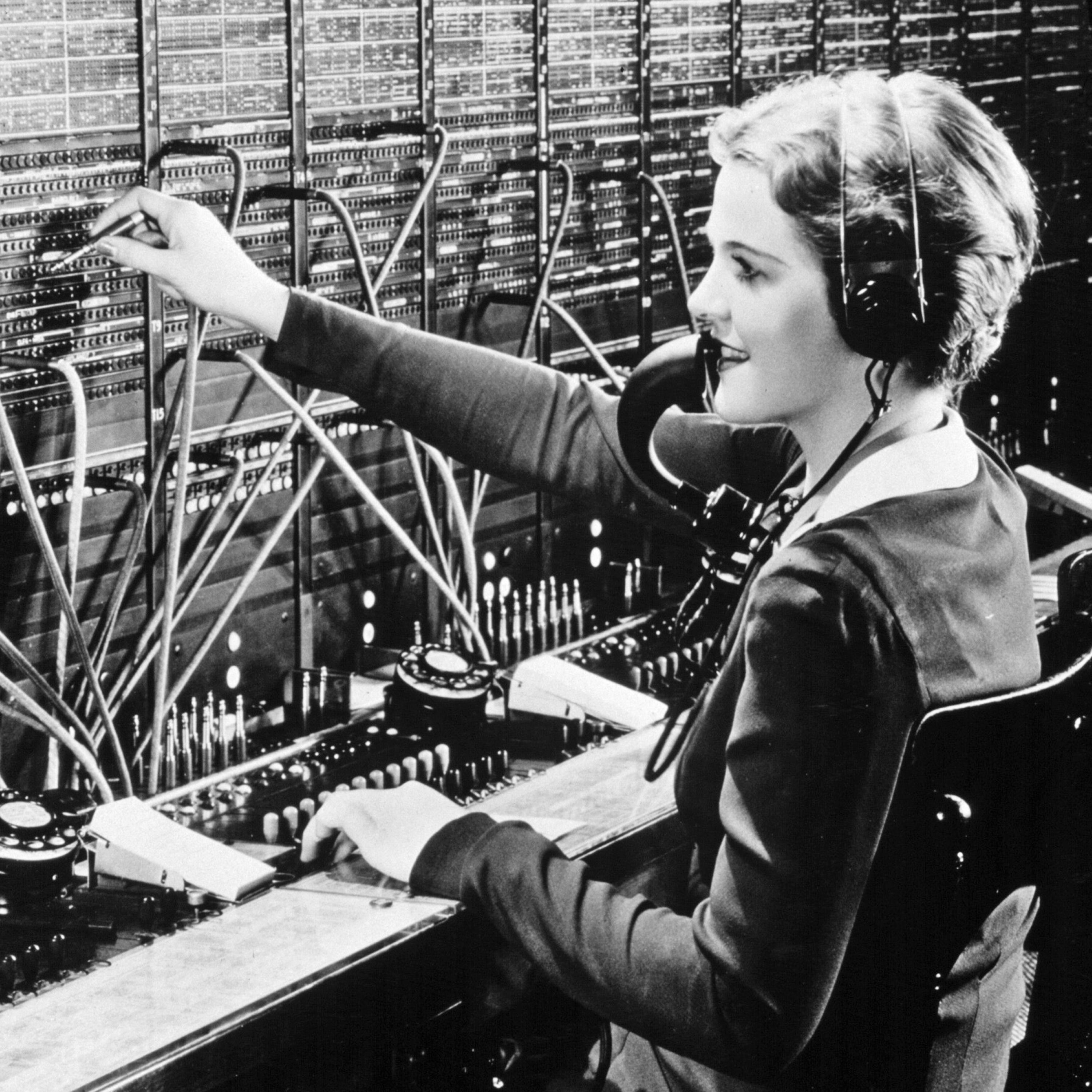

Klassischerweise auch "Telefonbuchse" auch wenn man das heutzutage mit
der TAE-Dose (Telekommunikations-Anschluss-Einheit (TAE) ) verwechselt.
https://www.mswerklehrmittel.de/Telefonbuchse-schwarz-fuer-dicke-Wandung-10St-1831
Das Fräulein vom Amt, dessen Arbeitswerkzeug dies war, gibt es ja auch
nicht mehr: https://img.br.de/5b7b8b7a-fec3-4094-9302-054a95ea4589.jpeg
Die Dame hält aber eine Klinkenstecker in der Hand, keinen 4 mm
Büschelstecker. Die Telekomiker hatten 4,4 mm, die Typen aus der
Audiotechnik passen also nicht.
Die Bezeichnung "Telefonbuchse" müsste aus der Zeit stammen, als man den
2 kOhm-Kopfhörer für den Detektorempfänger noch "Telefon" nannte.

Warum hat man damals keine Relais genommen? Die Dame hätte nur auf
Tasten drücken müssen statt die umständliche Spannverdrahtung zu
stöpseln.

Die Dame war ein NI gesteuertes Relais

Weil die Damen deutlich billiger waren als die vielen Relais die dafür
nötig gewesen wären.
Später gab es dann die elektromechanischen Wähler dafür.

Naja, wenn schon denn schon ganz ohne "Fräulein" . Das erste Selbst-
wählamt gabs anfang 1900 in Hildesheim.
> Büschelstecker.
Genau, deshalb auch die Aderbezeichnungen Tip und Ring in den USA.
Bananenbuchsen fand man hierzulande im Telco-Bereich woanders, sowohl
alte Standleitungsmodems als auch frühere ISDN-Tester hatten welche.

Es ging mir nicht um automatische Vermittlung. Einfach Schalter umlegen
wäre halt einfacher gewesen, als die Schnüre heraus zu ziehen und
irgendwo hin zu stöpseln. Da hätte man ja nicht mal Relais gebraucht.

Dann hätte man für jeden Anschluß nen "Speiseumsetzer" gebraucht.
Da aber von 100 Anschlüssen höchstens gleichzeitig 20 telefonierten,
hat man 10 Schnurpaare vorgesehen, so daß Hardware gespart wurde.
Das war auch bei der NVA bis 1990 bei den Feldvermittlungen so.
Wenn Interesse besteht such ich Schaltpläne raus.

Dann schaue dir mal an wie die Mädels das damals gemacht haben. So
schnell legst Du keinen Schalter um. Es wird zudem schon einen Grund
geben warum das damals so gemacht wurde. Kostengrunde, Anfälligkeit usw.
Versuche gedanklich das mal mit Schaltern umzusetzen, bei mehreren
dutzend oder hunderten von Anschlüssen.
