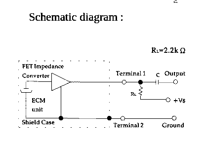

Jürgen schrieb: > Das heißt dann Was für mich, wenn ich keinen Typaufdruck auf der > Mikrofonkapsel habe ? Miss den Lastwiderstand, also Leerlaufspannung ohne Kapsel und den Kurzschlussstrom. Dann dazu passende Kapsel kaufen.
Die Impedanz ist relativ nebensächlich (weil alle ähnlich) aber die Verstärkung innerhalb der Elektretkapsel ist in deinem Fall viel zu hoch. Diese Kapseln enthalten immer einen JFET Verstärker der aber in der Produktion auf ganz unterschiedliche Verstärkungen eingestellt sein kann. Suche nach Kapseln mit Empfindlichkeitsangabe und nimm davon eine unempfindlichere.

Du könntest einen Widerstand zwischen Kapsel und Funke schalten. Am besten mit einem Einstellregler von ca. 10 kOhm probieren. Der bildet dann mit dem Eingangswiderstand den gewünschten Spannungsteiler. Wird die Sprache zu dumpf, den Widerstand mit einem Kondensator von ca. 10 nF überbrücken. Das hebt die Höhen an.
Nehmen wir einfach zwei Datenangaben von Reichelt: https://www.reichelt.de/de/de/shop/produkt/elektret-kondensator-mikrofonkapsel-11357 Datenblatt: https://cdn-reichelt.de/documents/datenblatt/I210/EMY-9765P-46.pdf "Sensitivity (0dB=1V/Pa 1kHz) -46dB +/-3" https://www.reichelt.de/de/de/shop/produkt/elektret-kondensator-mikrofonkapsel_1_5-10_v-35461 Datenblatt: https://cdn-reichelt.de/documents/datenblatt/E600/MCE101~IMP.PDF Empfindlichkeit "5,6mV/Pa/1kHz" Also für zwei Produkte unterschiedliche Messwertangaben, zum Vergleich muss man erst umrechnen. 40dB entspricht einem Spannungsunterschied von 100, 6dB nochmal die Hälfte, also (1/200)V = 5mV, fast gleich den 5,6mV der anderen Kapsel. Beides bei einem Schalldruck von 1 Pascal und 1kHz Messfrequenz. Mit anderen Worten, die beiden sollten sich praktisch identisch verhalten. Die Innenschaltung zeigt den schon genannten Feldeffekttransistor, auch da sind die sehr ähnlich. Ein Vorwiderstand von 2,2 kOhm sind auch ein üblicher Wert.
Jürgen schrieb: > Der Strom durch die Kapsel beträgt 0.17 mA bis 0.29 mA, je nach > Multimeter. Du hättest den Kurzschlussstrom messen sollen!
Die angegebene "Impedanz" besteht vermutlich vor allem aus den 2,2kOhm Arbeitswiderstand. Größere Unterschiede der Empfindlichkeit würde ich vor allem für größere Membranen erwarten, also einfach die äußeren Abmessungen.

Jürgen schrieb: > Beide sind wohl zu empfindlich, weil die nicht einstellbare > Geräuschunterdrückung schon beim Bewegen des Drehstuhl auf dem > Fliesenboden aufgeht und dann jedes noch so kleine Geräusch überträgt. Dann würde ich ganz einfach den Arbeitswiderstand entsprechend verringern. Der interne Transistor ist ein FET, also eine Stromquelle, da sollte sich die Empfindlichkeit mit dem Arbeitswiderstand einregeln lassen.

Jürgen schrieb: > Wenn ich flüstere, dann ist die Sprachverständigung klar aber wenn ich > normal spreche, dann klingt Alles übersteuert. Lösung: Polarisationsspannung erniedrigen. Wie?: Jens G. schrieb: > Dann würde ich ganz einfach den Arbeitswiderstand entsprechend > verringern. Der interne Transistor ist ein FET, also eine Stromquelle, > da sollte sich die Empfindlichkeit mit dem Arbeitswiderstand einregeln > lassen. ciao gustav
