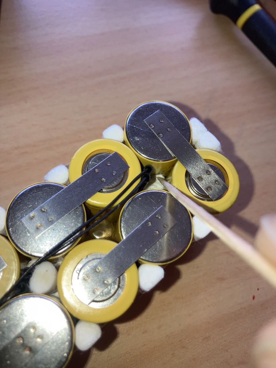

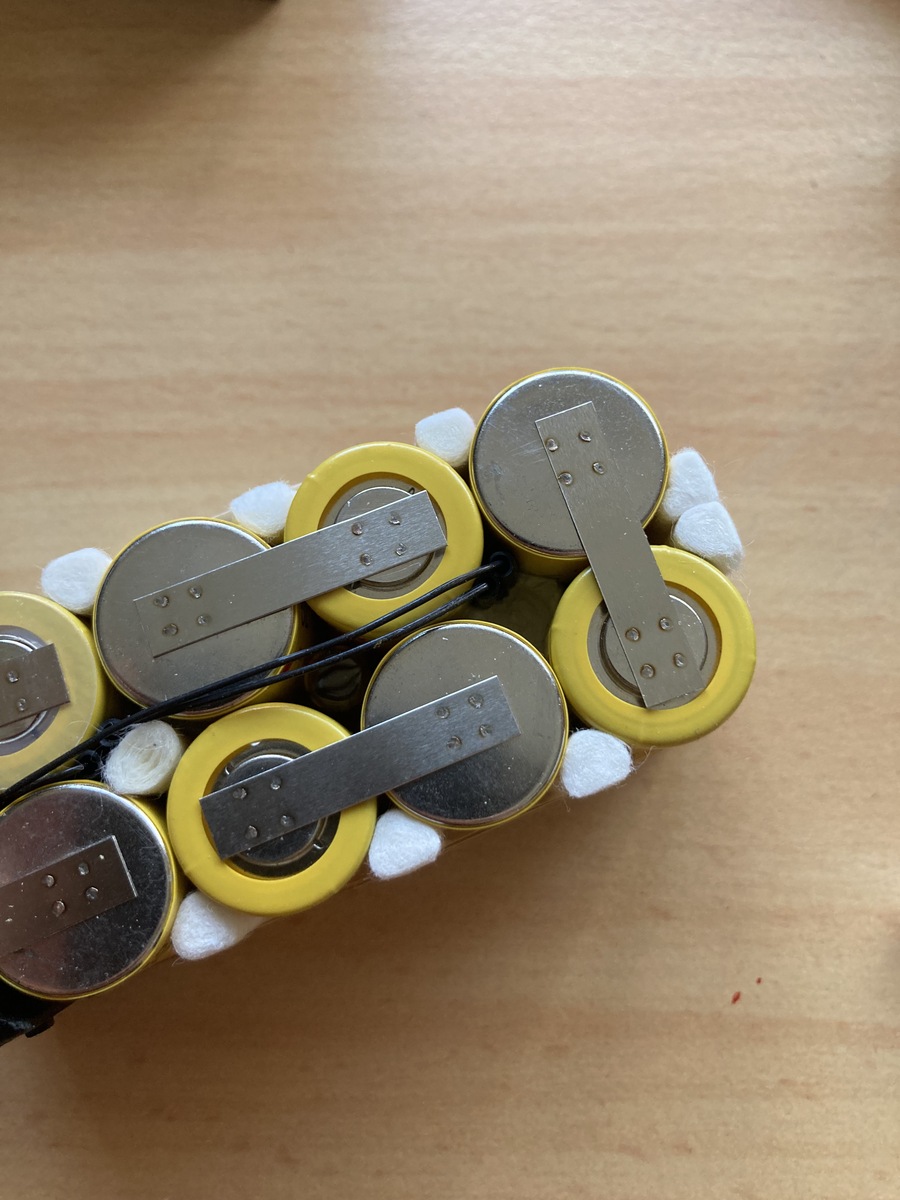

von Alexander G. (antech)
Entschuldigt bitte, ich habe tatsächlich vergessen ein Bild hochzuladen.
Dieses weiße zeug erinnert irgendwie an Knete...

von Thomas R. (thomasr)
Völlig Wumpe. Da reicht schon einfaches Acryl aus der Spritze.
Alternativ auch Silikon o.ä.

von Ralf X. (ralf0815)
An der Stelle funktioniert quasi alles, was den Sensor irgendwie
fixieren könnte.
