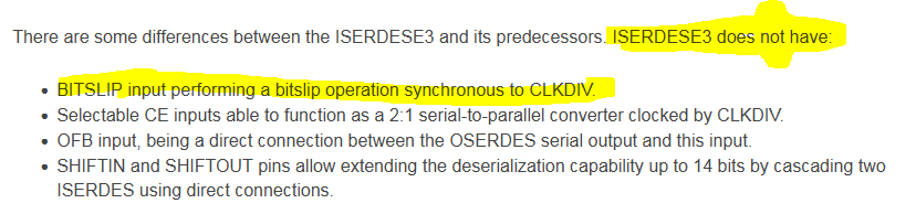

Es steht in mehreren User Guides - UG???, das und wie sich die SERDES in der Baureihe Ultrascale+ von denen der Vorgänger-Baureihen unterscheiden.
Das es in mehreren verschiedenen UG steht, iritiert, als ob es innerhalb der US+ noch Unterschiede gäbe, bspw. zum Spartan 7 US+. Vielleicht wäre es besser gewesen, Xilinx hatte weiter nummeriert statt mit Ultrascale und + lediglich die Strukturbreite als Vermarktungsinstrument zu benutzen. Aber wenn halt Ingenieure das Marketing übernehmen ...
Der TO hat den konkreten Chip noch nicht genannt - man geht davon aus, das es ein beliebiger (Artix, Kintex, Virtex, Zynq, Spartan) aus der US+ Familie sein soll.
Der Auszug oben ist aus UG861 (Spartan US+): https://docs.amd.com/r/en-US/ug861-ultrascale-selectio/ISERDESE3

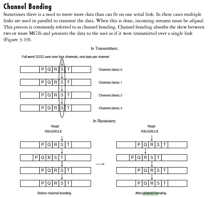

wenn ich mehrere ISERDESE3 habe die schön neben einander sitzen
Dunkel erinnere ich mich an Channel-Bonding, das ist aber nicht das, was man hier vorhat ?! https://docs.amd.com/r/en-US/am002-versal-gty-transceivers/Using-RX-Channel-Bonding
(" Clock Correction and Channel Bonding: Allows for correction of the difference between the transmit clock and the receive clock. Also allows for skew correction between multiple channels. (Channel bonding is optional and not always included in SERDES.")
Auszug zum "channel bonding" aus: https://www.xilinx.com/publications/archives/books/serialio.pdf
