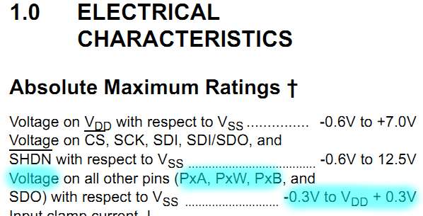

Nach einiger Suche habe ich festgestellt, dass die angelegte Spannung an Pin 6 des Digital Potentiometers höher ist als das Datenblatt erlaubt. Daraufhin habe ich einen Vorwiderstand zwischen R1 und Pin6 eingebaut (nicht in der Schaltung eingezeichnet). Aber selbst bei einer Spannung von ~3,5V zwischen Pin 5 und Pin 6 geht der Widerstand zwischen den beiden Pins sofort auf 0 Ohm runter wenn ich die Schaltung einschalte. Ausserhalb der Schaltung verhält sich das Bauteil nach wie vor normal.
Kann mir bitte jemand sagen was ich übersehe und was ich falsch mache?
Ja, wesentlich höher. An R1 fallen 1,25V ab. Abzüglich der geplanten 15V am Ausgang des rechten LM317 ergibt das 13,75V am Digitalpoti. Welches mit 5V betrieben wird. Im Datenblatt des Potis steht:
Voltage on all other pins (PxA, PxW, PxB, and SDO) with respect to VSS ............................ -0.3V to VDD + 0.3V
Also satte 8,45V über dem zulässigen Wert.

Du übersiehst die zulässige Spannung am Poti, in Deinem Fall <5,3 Volt. Falsch gemacht hast Du die Auswahl des Bauelementes.

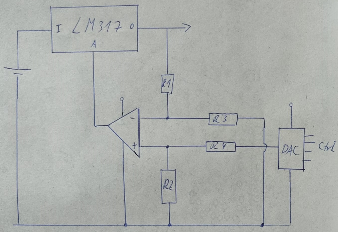

Das Poti ist Lehrgeld, die Lösung ein D/A-Wandler samt Operationsverstärker, der den Fußpunkt des zweiten LM317 hochzieht.

Wie groß sind denn deine Widerstände? Dein tolles Digitalpoti verträgt max. 2.5mA durch das Poti.
Mal angenommen, du hast noch die 220R oben, dann wären für 15V unten 660R notwendig. Macht 880R insgesamt, bei 15V sind das 17mA und damit deutlich über dem, was das Poti kann.
Es gibt gute und sogar sehr gute Gründe, weshalb man so etwas in der Praxis nicht mit einem digitalen Potentiometer löst. Da nimmt man D/A-Wandler und Operationsverstärker.
OP #7927964
Ok, die Antworten kamen rasch und eindeutig, danke dafür! Dann versuche ich besser nicht weiterhin das Poti zu benutzen.
Mir ist klar wie ich ein D/A Converter ansteuern kann. Und wenn ich es richtig verstanden habe dann wird der D/A Ausgang benutzt um ein Operationsverstärker anzusteuern. Aber wie wird der Operationsverstärker dann an das LM 317 verbunden? Wird der Ausgang des Operationsverstärkers dann "unterhalb" von R2 statt dem Grounding verbunden?
OP #7928069
Aus meiner Erfahrung ist Google dann am effektivsten je mehr man von dem Thema weiß das man sucht und du hast vollkommen Recht, mir fehlt diese Erfahrung.
Danke für den Link! Ich habe wohl nach den falschen Begriffen gegoogelt.
Ich hoffe ich habe es jetzt verstanden (siehe angehängte Schaltung). Ich bin dann mal auf der Suche nach Operationsverstärkern und DACs.
