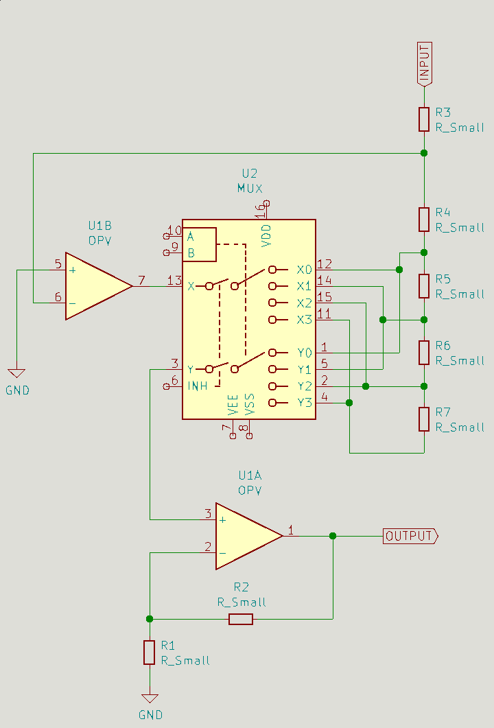

Moin,
ich möchte einen PGA mit einem analogen switch und einem invertierenden
Verstärker aufbauen. Die Beispiele die man dazu findet sind allerdings
alle mit nicht-invertierenden Verstärkern. Zudem gibt es paar Dinge auf
die man achten sollte (siehe Anhang).
Was ich daraus entnehme sind zum einen, dass der switch direkt am OPV
Eingang liegen sollte statt der Widerstände. Und zum anderen, dass der
Switch den Widerstand in der Rückkopplung schalten sollte statt dem
anderen Widerstand.
Ist das so übertragbar für einen invertierenden Verstärker? Hat jemand
Beispiele dazu?
Ich habe mal beispielhaft 4 Varianten mit LTSpice gezeichnet.

Du hast den Text des ersten Bildes gelesen, aber noch nicht verstanden.
von Udo S. (urschmitt)
Nimm mal die Formel zur Berechnung der Verstärkung in Abhängigkeit von
R1 und R2 für deinen invertierenden Verstärker.
Jetzt setzt du für deinen Switch einen zusätzlichen Widerstand von min.
100 Ohm und max. 500 Ohm ein.
Heraus kommt die tatsächliche Verstärkung je nach Widerstand deines
Anaogschalters.
Jetzt kannst du den Unterschied und den Fehler deiner
Schaltungsvarianten klar selbst bestimmen.

von Peter D. (peda)
Wieviel Bit willst Du denn damit erreichen?
Die Schaltung wählt man immer so, daß die Verstärkung linear zum Bitcode
verläuft, d.h. nicht reziprok.
Die Schalter legt man möglichst an das niederohmige Ende, also nicht
direkt an die Eingänge des OPV.
Vom Prinzip her baut man einen multiplizierenden DAC auf.

von Udo K. (udok)
> Jannik schrieb:
> Ich möchte damit nur die Amplitude eines Wechselsignals ändern können.
> Die Genauigkeiten für einen DAC brauche ich gar nicht
Na dann ist es ja egal, wo du die Schalter reinhängt...
Du hast die interessanteren Varianten 5 und 6 vergessen, die für
Anwendungen wo die Temperaturabhängigkeit der Schalter problematisch
ist, die richtigen sind (Schalter in beiden Widerstandszweigen und
Schalter vom "-" Eingang zum Mittelpunkt des Spannungsteilers).  Wenn du
dir das nicht überlegen magst, nimm doch einfach einen fertigen PGA oder
eben die Schaltung aus deiner Lehrbuchseite.

von Ralph B. (rberres)
Variante 1 oder Variante 4
Dann liegen die Schalter direkt am invertierenden Eingang, welche einen
Innenwiderstand von nahezu 0 Ohm haben, bedingt durch die Tatsache, das
der positive Eingang auf Masse liegt.
Es steht somit kaum Signalspannunghub an den Schaltern, somit bleiben
eventuelle durch den Schalter bedingte Verzerrungen sehr klein.
Die Varianten 2 und 3 sind weniger günstig, weil dort der volle
Signalhub an den Schaltern anliegt.
Ralph Berres
von Jobst M. (jobstens-de)
Siehe Bild.
Anstelle einer Reihenschaltung können die Gegenkopplungswiderstände
(R4…R7) so wie R4 mit dem oberen Ende auch direkt an R3 hängen.
Oder gemischt.
Jobst
