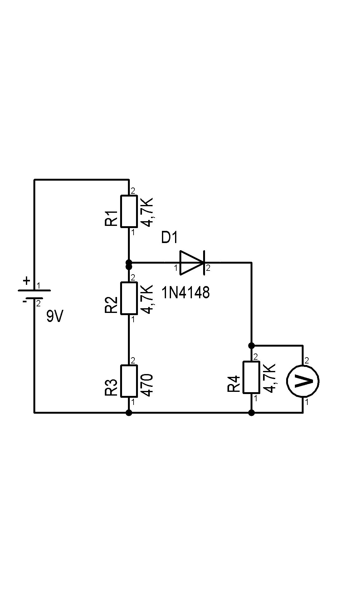

Hallo Leute, sitze wieder einmal im Labor und kann nicht schlafen (sch*** Insomnia).
Spiele mit einer Schaltung herum, nämlich der hier gezeigten.
Was mich wundert ist, wie ich "allgemein" - also für alle Fälle, wo die Diode leitet - die Spannung berechnen kann, die am Widerstand abfällt.
Zum Hintergrund wie ich darauf komme: ich bearbeite gerade ein Einsteigerlehrbuch neu, wo die Laborübungen mit einem Analogmultimeter erfolgen. Hier ging es eigentlich darum, zu zeigen, dass die Diode zur Aktivierung eine Mindestspannung braucht - beim analogen Multimeter als Last war 0 zu sehen, weil der Leckstrom durch die Diode natürlich nicht ausreicht, um das Messwerk zu treiben.
(das Unigor 6e wollen wir hier außen vor lassen, ich weiss, FET-Verstärker und Taut-Principle-Analogmesswerk)
Das stupide Nachbauen der Schaltung ergab - wie Erwartet - eine erhebliche Spannung, weil der Leckstrom der 1N4148 auf die 10 MegOhm Eingangsimpedanz des Multimeters traf.
Lösung war ein "Lastwiderstand" parallel zum Multimeter. Und damit sind wir wieder bei der Eingangsfrage. Simulieren oder Messen ist mir beides klar, aber ich frage mich, ob es nicht einen anderen Weg gibt.
In diesem Sinne: haut den Newsaffen! Und vielen Dank für eure Zeit.

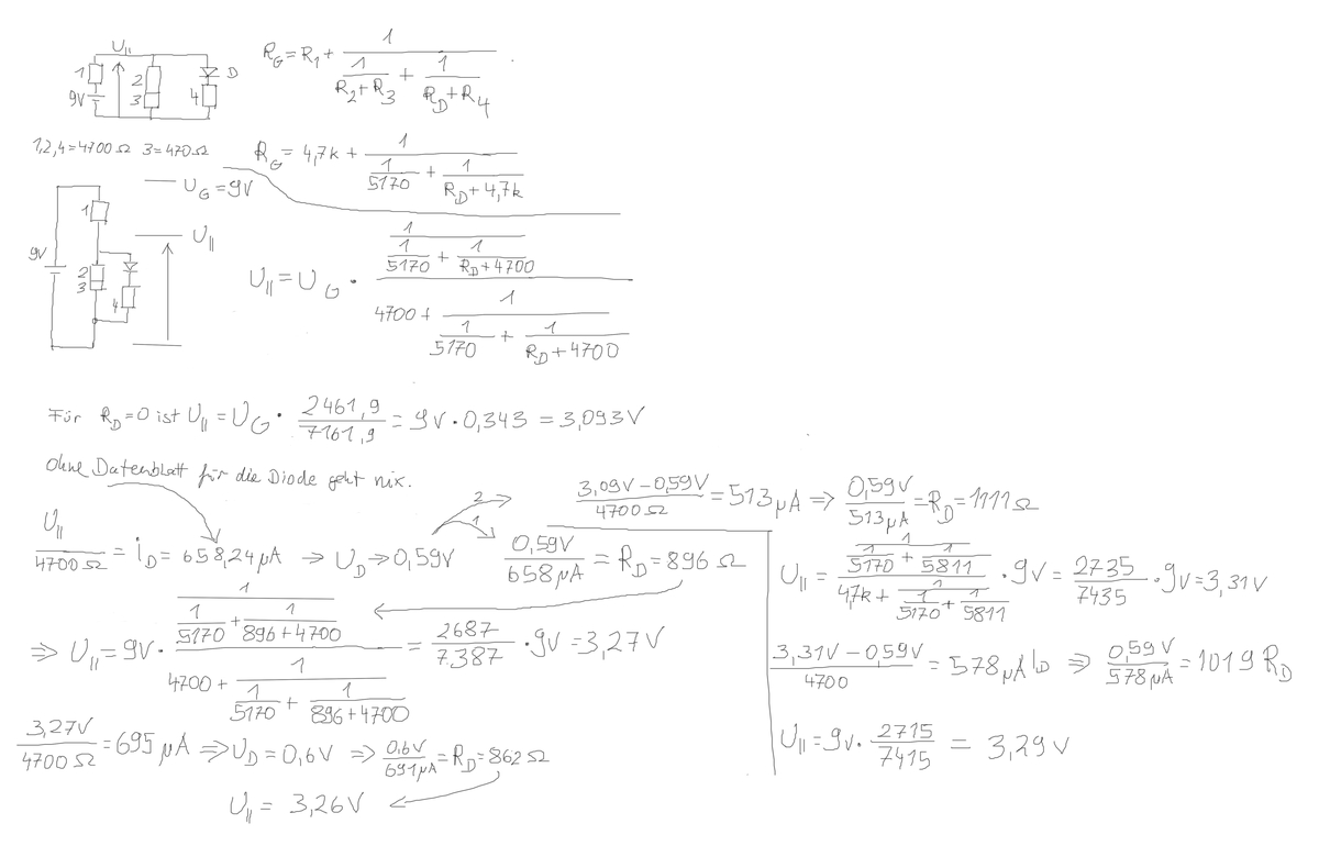

Würdest du also die Diode "linearisieren", quasi 2 Punkte in der
Kennlinie annehmen und dann damit wieder wie mit normalen linearen
Bauteilen rechnen?
Sehe ich aber so auch nicht, weil ja die linearisierte Linie dann nicht
durch den Ursprung geht.
Oder bin ich mittlerweile zu übermüdet?
von Christian M. (christian_m280)
> Kennlinie annehmen
Nein. Aber glaub Dein Ansatz mit dem Widerstand ist schon richtig!
Willst Du nur die Formel oder eine Veranschaulichung?
Gruss Chregu

von Rainer W. (rawi)
Die 1N4148 ist keine ideale Diode, sondern eine reale, mit einer realen
Strom-Spannungs-Kennlinie, d.h. für eine reale Anwendung leitet die
Diode fast immer irgendwie, besser oder schlechter - und wenn es nur der
Sperrstrom ist.

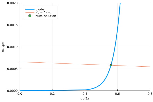

Die Spannung kannst du am einfachsten numerisch berechnen, z.B. indem du
die Schaltung in LTSpice o.ä. simulierst. Oder du rechnest selber, indem
du die Shockley-Gleichung als Näherung verwendest und sie für die 1N4148
passend parametrierst.
https://de.wikipedia.org/wiki/Shockley-Gleichung
Als ein Parameter bei Halbleiterübergängen hast du immer die Temperatur
mit drin, d.h. du müsstest die Rechnung für verschiedene Temperaturen in
deiner Anwendung durchführen.
> Simulieren oder Messen ist mir beides klar, ...
Anscheinend nicht so ganz - du fragst nach "berechnen" als alternativer
Methode, aber die Schaltung zu simulieren, ist genau eine (numerische)
Methode zur Berechnung. Wie gut eine Simulation die Realität abbildet,
hängt von der Güte der dahinter stehenden Modelle ab.
Tam H. schrieb:
> Aber: zur Simplifikation der Berechnung dürfte es beitragen, sich auf
> den "Vorwärtsbetrieb" der Diode zu beschränken. Oder liege ich hier
> falsch?
Da du nur mit positiver Spannung arbeitest, ist das sicher richtig,
ändert aber nichts daran, dass du mit dem gezeigten Werten deines
Aufbaus auf einem bestimmten Punkt der Kennlinie sitzt. Mit der Größe
des Lastwiderstandes änderst du den Kennlinienpunkt, auf dem du sitzt.
Diesen Kennlinienpunkt graphisch zu bestimmen, wäre eventuell auch
möglich, könnte aber etwas mühselig werden, weil du eine Mischung aus
Serienschaltungen und Parallelschaltung vorliegen hast (belasteter
Spannungsteiler R1,[(R2+R3) || (D1,R4)].

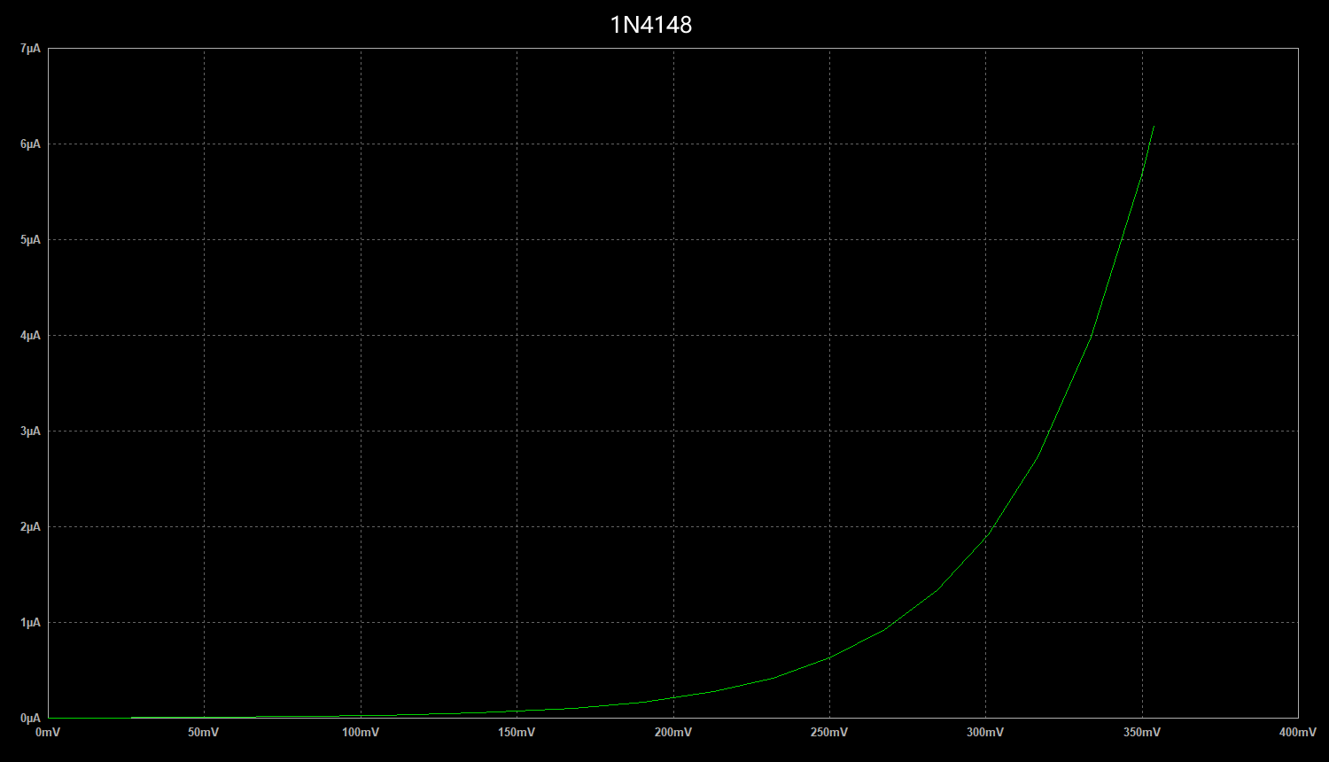

von Dergute W. (derguteweka)
Moin,
Weil das mit der aktivierenden Mindestspannung voelliger Kaese ist,
sollte das aus einem Einsteigerlehrbuch komplett rausgenommen werden.
Versuche, die diesen Kaese als wahr belegen sollen, koennen nur
schiefgehen.
Was du da wahrscheinlich in deinem Kopf mit 0.5..0.8V rumspuken hast,
sind sehr grobe Vereinfachungen, die fuer manche, einzeln betrachtete
Faelle nicht so falsch sind, dass es immer gleich unangenehm auffaellt.
Sie sind eben durch die grobe Vereinfachung populaer, weil eine
Gleichung vom Typ Wagner (siehe den Shockley Wikipedia link):
x=c1*(exp(x*c2)-1)
deutlich unangenehmer zu loesen ist, als Gleichungen vom Typ:
x=c3
Gruss
WK
Nochma Moin,
> falsch?
Leider voellig falsch.
Guck die die Wagnergleichung an. Wenn du Uf nur ein kleines Bisschen um
den Nullpunkt herum "wabern" laesst, also genau zwischen "Vorwaerts" und
"Rueckwaertsbetrieb", dann ist das Argument in der exp() Funktion ja
auch sehr klein und um 0 herum. Damit kannst du y=exp(x) annaehren durch
y=1+x.
Damit wird die Diode im Bereich zwischen Vor- und Rueckwaertsbetrieb zu
einem linearen Widerstand, also eher simpel zu berechnen. Unangenehm
wirds erst wenn x betragsmaessig so gross wird, dass y=exp(x) eben nicht
mehr durch 1+x angenaehrt werden kann.
Gruss
WK
Rainer W. schrieb:
> Diesen Kennlinienpunkt graphisch zu bestimmen, ...
p.s.
Falls du an Stelle des Spannungsteilers eine einstellbare Spannung
verwenden würdest, wäre die graphische Lösung aus der Bestimmung des
Schnittpunktes von Diodenkennlinie und Kennlinie von R4 (einfache
Gerade), bei wegen Serienschaltung gleichem Strom, die anschaulichste
und bequemste Möglichkeit, weil man dann nicht zwei Probleme in der
selben Schaltung hätte.

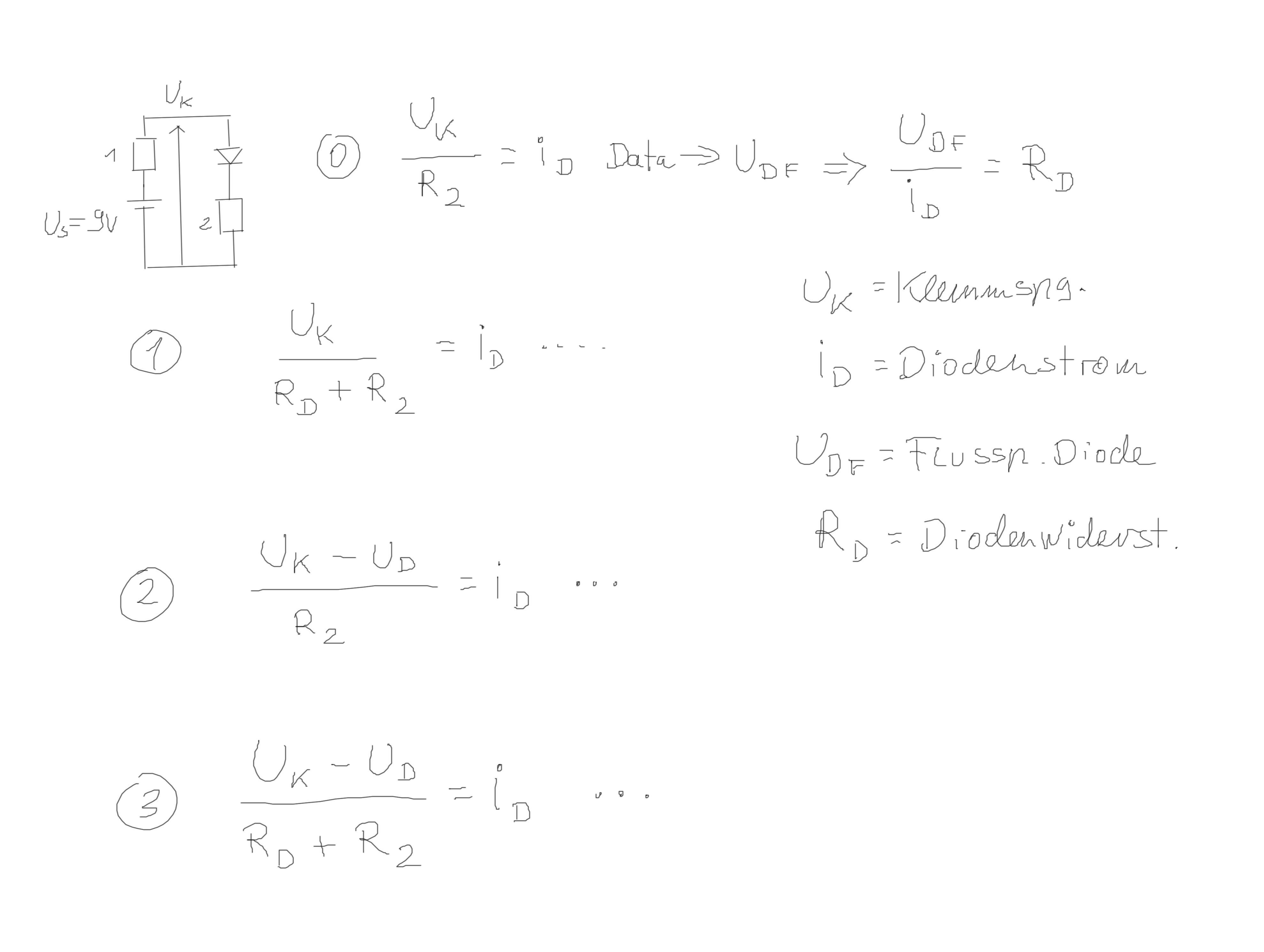

von Alexander P. (scientiapotentiaest)
Liebe Forenmitglierder,
Diode herausschneiden und das dann übriggebliebene lineare Netzwerk
durch eine Ersatzspannungsquelle mit Innenwiderstand ersetzen. Dazu
benötigt man die Leerlaufspannung, die man einfach über den
Spannungsteiler an der Quelle erhält. Über den Widerstand parallel zum
Spannungsmesser fließt kein Strom. Anschließend den Innenwiderstand
berechnen, indem man die Spannungsquelle durch einen Kurzschluß ersetzt.
Die Kennlinie dieser Ersatzspannungsquelle grpahisch mit der Kennlinie
der Diode schneiden und den Diodenstrom ablesen.  Dieser Strom fließt
auch durch den Widerstand parallel zum Spannungsmesser. Mit U=R*I die
Spannung über diesem Widerstand berechnen, fertig, anschließend etas
besseres mit dem Feiertag machen.
Viele Grüße, Alexander

Tam H. (Firma: Tamoggemon Holding k.s.) (tamhanna)
01.05.2025 05:37
Das mit der Mindestspannung dürfte so nicht richtig sein.
Die Shockley-Gleichung ist exponentiell, deshalb sieht man bei kleinen
Spannungen fast keinen Strom mehr.
Der Strom der 1N4148 bei 0.2V beträgt ( wenn ich es richtig ablese ) ca.
0.2uA:
https://upload.wikimedia.org/wikipedia/commons/3/32/DiodeGenCharacteristics1.jpg
aus https://de.wikipedia.org/wiki/Diod

Also nach meinem Verständnis könnte die Spannung von 9V irgendwann voll
durch den ersten Widerstand 4,7kR mit 19mA hindurch gehen und kann sich
dann entscheiden, ob sie den Diodenstrang oder den paralellen
Widerstandsstrang wählt.
ich sehe schon das Problem, daß man den Dioden-Widerstand (bzw
Strom-Flußspannung-beziehung) erst nach mehrmaliger (iterativ)
(Flusspannung bedingt Spannung bedingt Strom durch
Begrenzungswiderstand) Durchrechnung annähert. Das ist bei
Vorwiderstandsberechnungen für Led doch auch ähnlich.
Von den möglichen 19mA werden nur 0,911mA im Widerstandsstrang
entnommen, für den Diodenstrang bleiben also an 4,7V minus Flußspannung
~~0,5=> 4,2V:4700R=0,896mA ... ... ...  (so circa fließen insgesamt
1,8mA).
Oder aber der Diodenstrang zieht 9V-0,5V= 8,5V:9400R= 0,904mA.

von Torsten B. (butterbrotstern)
Ich bin ehrlich gesagt erschüttert.  Anbei eine Simulation.
Bei t=0,75s ist die Versorgung 9V, die Spannung am Multimeter 2,72V.
I durch R1 ist 1,215 mA
I durch R2 ist 0,634 mA
I durch D1 ist 0,581 mA, dabei fallen 0,559V ab.
Setzt man den R4 von 4k7 auf 4t7,
ist die Spannung am Multimeter 4,478V.
I durch R1 ist 0,909 mA
I durch R2 ist 0,9085 mA
I durch D1 ist 0,447 µA, dabei fallen 0,235V ab.
?!? Wenn das Multimeter 0 anzeigt, liegt ein Fehler in der Schaltung
vor.
Wie rechnet der Profi das durch? Erst mal den unbelasteten
Spannungsteiler 4k7 : 5k17 ergibt 4,714V.
Dann den belasteten Spannungsteiler ohne die Diode berechnen:
Effektiver unterer Widerstand ist 5170 || 4700 ist 2462. Spannung ist
9*2462/(4700+2462)=3,0938V, d.h. durch den R4 fließen 3,1/4700=0,66mA
Rechnen wir mit 0,6mA, weil der Diodendrop den Strom reduziert.
Diodenkennlinie anschauen, ca. 0,57V, diese abziehen: 3,1-0,57=2,53V
Noch eine Iteration (Spannungsteiler ist weniger stark belastet,
effektiv mit 5k66)     5170 || 5660 = 2702  9*2702/(4700+2702)=3,285
3,285 - 0,56 = 2,725  und fertig.

von Bruno V. (bruno_v)
> Bauteilen rechnen?
Du solltest Dir zuerst im Klaren sein, was die Aufgabe bezwecken soll:
 * Dioden-Kennlinie?
 * Vereinfachung einer Diode durch 0,7V?
 * In die Falle tappen mit Diode?
Für 0,7V sind etwa 10mA notwendig. Da müssten R1 und R4 unter 1k sein.
Deine Schaltung macht folgendes:
 * R1, R2 und R3 erzeugen eine Spannungsquelle 4,5V @ R=2k4.
 * Ein Voltmeter an einem Widerstand ist ein Strommessgerät. Mit 4k7
ist der Faktor ungünstig. Nimm 1k oder 10k oder schreibe, was die
Lernenden lernen sollen.

von Giovanni (sqrt_minus_eins)
Also. Die Diode ist ein nichtlineares Bauelement, welches man mit
Formeln beschreiben kann. Man kann jetzt radikale Vereinfachungen
treffen, die dann natürlich auf das Ergebnis einen Einfluss haben.
In jedem Fall ist hier ein Nichtlineares System zu lösen. Hier meine

[x, fval, info] = fsolve (@f, [0.001, 0.001, 0.001, 4.0, 0.4]);
52
53
x
Das Ergebnis stimmt gut mit der Simulation von Torsten B. überein.
x = 1.2157e-03   6.3564e-04   5.8005e-04   3.2863e+00   5.5970e-01
octave:3>
Man könnte die Ausgabe jetzt noch verschönern, aber ...
von Lutz (Gast)
Um Gottes Willen, was ist hier los?
Von Hand berechnen heißt für mich mit Blatt und Stift und nicht mit
ltSpice.
Zum Thema aktivieren, die einzige Aktivierungsmethode die ich kenne ist
anschließen.
Aber jetzt zum Lösungsweg, der ist eigentlich recht einfach
Spannungsteile links, R1 R2 und R3 mit Spannungsquelle 9V wird ersetzt
durch Spannungsquelle mit Innenwiderstand
-> U = 9V *(R2+R3)/(R1+R2+R3) = 4.713V
und  Ri = 1/(1/R1 + 1/(R2+R3)) = 2462 Ohm
dann hat Spannungsquelle 4.713V in Reihe mit 2.462K der Diode und R4 =
4.7k
starten ideal mit 0.7V für die Diode
also 4.713V - 0.7V = 4.013V  und 4.7k in Reihe 2.462k also Summe 7.162k,
-> I= 4.013V/7.162k = 560.3µA
jetzt schaut man in das Datenblatt der 1N4148 und sofern der Strom
logarithmisch aufgetragen ist kann man erkennen das wir nicht 0.7V haben
sondern nur 0.56V bei 560uA,
Dann iterieren wir noch einmal
also 4.713V - 0.56V = 4.153V  -> I=4.153V/7.162k = 580uA
jetzt könnte man noch mal iterieren, und die Spannung für 580uA ablesen,
das gibt das Datenblatt mit der Auflösung nicht her.
also haben wir in der Diode wie in R4 580uA, die Spannung R4 ist dann U
= 4700*580u=2.726V

von Carypt C. (carypt)
ich sehe die schaltung als reihenschaltung mit parallel-serie, das macht
es etwas umfangreicher in term zu formen. wichtig ist der
spannungsteiler, bzw die klemm-spannung U(ll) am eingang der
parallelschaltung, die den strom des diodenstranges beeinflusst. ohne
datenblatt kann aber die diodenflusspannung nicht gewusst werden. ich
beginne in der iteration aber mit diodenwiderstand/flusspg gleich null.
meine berechnungen sind ein stub.
es wäre ja einfacher ohne parallelschaltungsklemmenspannung zu
berechnen.
mache ich mal das. zweite zeichnung
so langsam komme ich drauf, daß es in der textaufgabe von tam darum
geht, welche gewonnenen werte wieder in die iteration eingesetzt werden
müssen. es geht also um den programmablauf.
nur welche rechnung gibt die richtigen werte ?
ich könnte von der klemmenspannung die flußspannung abziehen oder auch
nicht, teilen durch widerstand oder durch summe von diodenwiderstand und
widerstand, um den diodenstrom zu bestimmen.
so ungefähr würde das bei mir aussehen. unvollständig.
1.) U/(R(D(null)) + R4)= i(D)
2.) i(D)->U(FD) flusspg.datenblatt
3.) U(FD)/i(D)=R(D) set R(D) in 1.)
oder:
1.) U-U(FD)/(R(D(null)) + R4)= i(D)
2.) i(D)->U(FD) flusspg.datenblatt, set U(FD) in 1.)
in der zeichnung habe ich 3 möglichkeiten aufgeschrieben. in python
ließe sich das sicher nett programmieren, das kann ja alles. )

von Tilo R. (joey5337) Benutzerseite
Ich bin ehrlich erschüttert, wie viel rumgebastel, raten und simulieren
es bei der Lösung hier gibt.
Wie lange es gedauert hat, bis der systematische und einfache Vorschlag
mit der Ersatzspannungsquelle kam ist überraschend. Und der wurde bis
jetzt auch 2 mal erfolglos wiederholt. Imho lernt man das im 1. Semester
E-Technik, zumindest war das vor 30 Jahren so.
Die Idee ist, das ganze Spannungsquellen-Widerstands-Netz durch eine
Quelle mit Innenwiderstand zu ersetzen. Dabei lässt man die Diode erst
mal weg und betrachtet 2 Zustände:
1. Nullsetzen aller Spannungsquellen. Von der Diode aus "sieht" man dann
den Innenwiderstand der Schaltung (R1||(R2+R3)) + R4
2. Ermitteln der Leerlaufspannung Das ist 9V *(R2+R3)/(R1+R2+R3)
Jetzt gibt es eine einfache Ersatzschaltung: ideale Spannungsquelle, ein
Widerstand, Diode. Das kann man jetzt rechnen mit der Diodengleichung,
grafisch kann man die Quelle in das I/U-Diagramm der Diode einzeichnen,
oder von mir aus auch iterativ die Lösung suchen, wenn es unbedingt sein
muss. Der Bastler kann damit auch "am Knick" der Diode anfangen (den es
nicht gibt, wurde ja schon gesagt.)
Carypt C. schrieb:
> erst aus der klemmenspannung minus flusspannung kann man den veringerten
> stromfluss berechnen. was ja eigentlich einen höheren widerstand
> bedeutet.
der Ansatz von Tilo R. (joey5337) ist unschlagbar.
Ich habe das 1N4148 Diodenmodell von LTspice verwendet.
Im Bild 2 Linien:
* Diode
* Ersatzquelle (als Spannungsquelle minus Spannungsabfall = Gerade)
Der Schnittpunkt = Lösung.
.model 1N4148 D(Is=2.52n Rs=.568 N=1.752 Cjo=4p M=.4 tt=20n Iave=200m Vpk=75 mfg=OnSemi type=silicon)
Vleer = (V0 * (R2 + R3)) / (R1 + R2 + R3) = 4.714285714285714
Rk = R4 + (R1 | (R2 + R3)) = 7161.9047619047615
Ik = Vleer / Rk = 0.0006582446808510639
Lösung:
Id = 0.0005800779263109774 A
Vd = 0.5598228515632686 V
