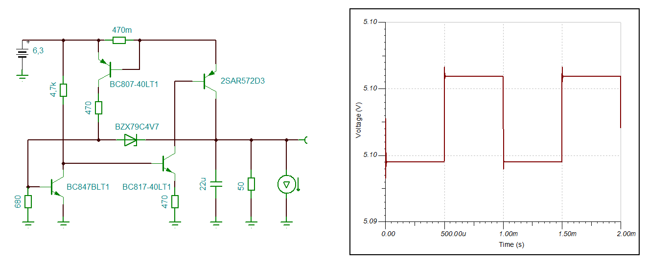

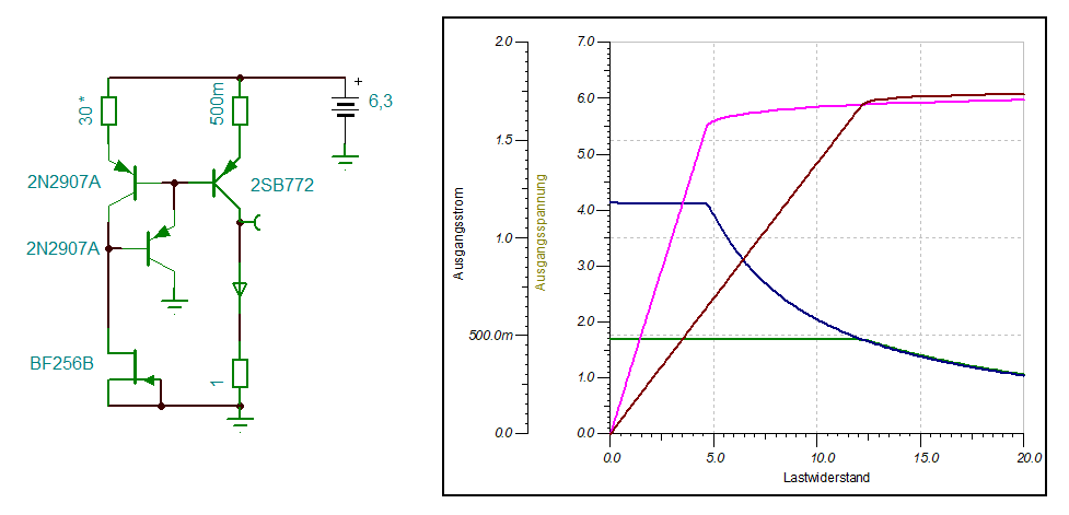

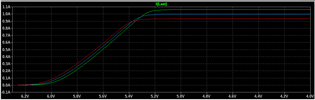

von Arno R. (arnor)
Matthias B. schrieb:
> Was ich suche ist eine Strombegrenzung die, mit einem Drop bis maximal
> 1,25V, in einem Strombereich von 500mA bis 1,2A für verschiedene
> Verbraucher einstellbar ist.
> Als Eingangsspannung habe ich 6,3V zur Verfügung.
> Nach der Begrenzung müssen noch 5V übrig sein.
> Einfach bedeutet für mich:
> Möglichst wenig Teile die beschaffbar sind.
> Am besten THT-Teile
Schaltung im Anhang.
Beispielhaft die Kurven für 500mA (grün) und 1,2A (blau). Die
Ausgangsspannung ist bei 500mA max. 6V (braun) und bei 1,2A max. 5,5V
(violett). Der max. Strom wird mit dem 30R-Widerstand eingestellt, der
genaue Wertebereich hängt vor allem vom Idss des JFet (BF256, BF244
o.ä.) ab.

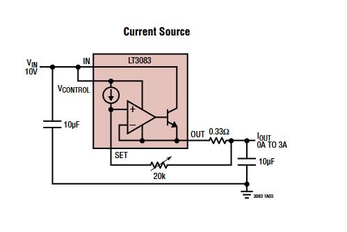

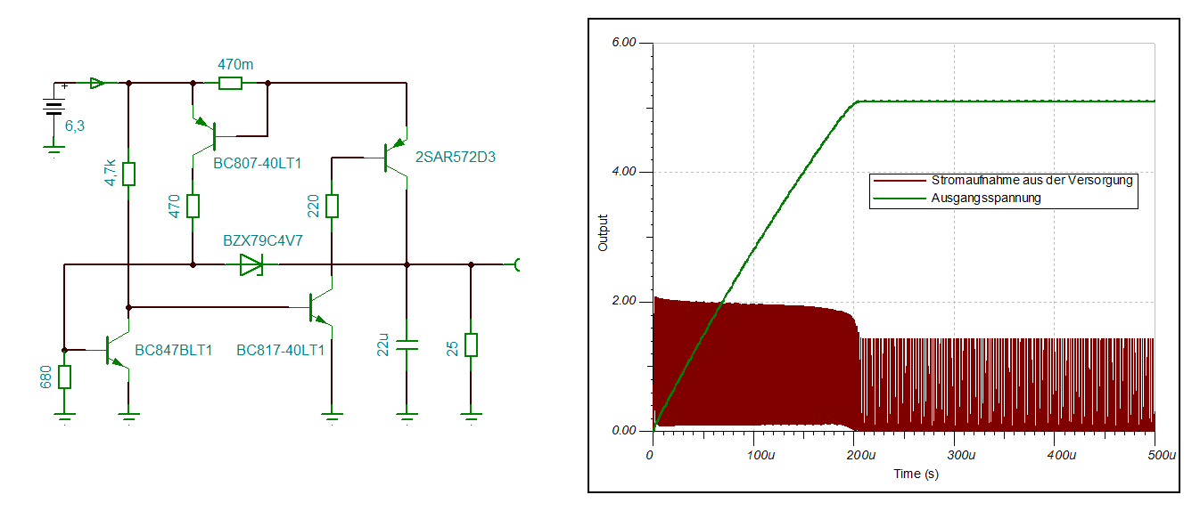

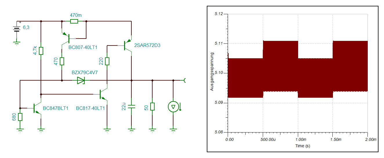

von Thomas B. (thombde)
von Rainer W. (rawi)

Thomas B. schrieb:
> Kann man den LT3083 nicht verwenden?
Reichelt.de schreibt:
13,30€  (Schnäppchenartikel!)
(https://www.reichelt.de/de/de/shop/produkt/ldo-regler_einstellbar_0_23_v_sot-220-5-148550)
Fazit:
Der LT3083 ist nicht wirklich günstig (auch nicht bei mouser & Co).
Aber was genau "günstig" bedeutet, kann uns nur der TO sagen.

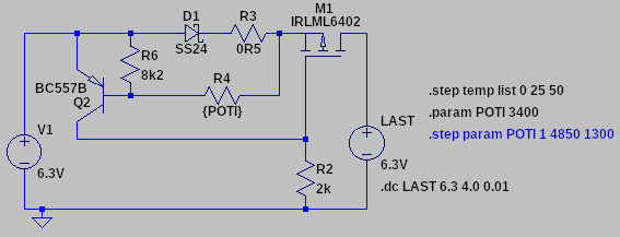

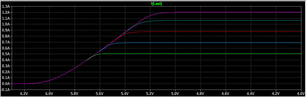

von Andreas S. (igel1)
... aber matzeb ist scheinbar "nach Diktat verreist".
Schade.
Derweil eine Frage in die Runde:
Haltet Ihr meine oben
(Beitrag "Re: Einfache Strombegrenzung Stellbereich 500-1200mA; Drop bis 1,25V gesucht?")
skizzierte Lösung für machbar/sinnvoll, oder kann so etwas
schwinganfällig sein?
Viele Grüße
Igel1

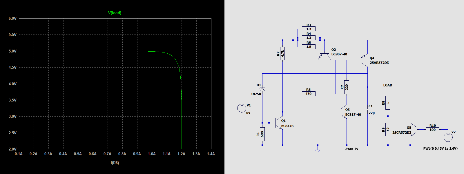

von Georg M. (g_m)
Früher wurden Schaltungen aus diskreten Bauteilen entworfen. Heute gibt
es schon fertige integrierte Schaltkreise für fast alles  - man muss nur
suchen.
> suchen.
Schöne, minimalistische Lösung - Respekt!
Interessant auch, dass es mit der 4,7V-Zenerdiode so genau passt,
dass am Ende genau 5V herauskommen.
Ist das dein Schaltungsentwurf oder hast Du den irgendwo abgespickt?
(Quelle?)  Könntest Du netterweise auch die Deine *.asc-Datei noch
hochladen?
Viele Grüße
Igel1
PS: hättest Du vielleicht auch noch eine geniale Idee, wie man aus
diesem Festspannungs-Netzteil ein regelbares Netzteil machen könnte?
(ohne dabei die Strombegrenzung zu verlieren)
von Arno R. (arnor)
Vorsicht!
3 einfachste Emitterschaltungen in Reihe geschaltet und direkt über
alles rückgekoppelt - ein gutes Rezept für einen Oszillator.
Arno R. schrieb:
> Vorsicht!
Das Risiko besteht vorwiegend im Übergangsbereich, wenn die
Strombegrenzung einsetzt.
von Arno R. (arnor)
Dieter D. schrieb:
> Arno R. schrieb:
>> Vorsicht!
Nein. Der Oszillator entsteht durch die signalmäßig in Reihe
geschalteten Emitterschaltungen und die Über-Alles-Rückkopplung. Die
Schaltung schwingt ganz ohne die Strombegrenzung.
Das Bild zeigt das Verhalten bei 200mA statischer Last und Anregung mit
+-50mA 1kHz Rechteck. Auf der Ausgangsspannung liegt dann ein Sägezahn
mit knapp 300kHz.
von Arno R. (arnor)
Wenn man die Schleifenverstärkung in Georgs Schaltung durch
Gegenkopplung der 2ten Stufe etwas reduziert, bekommt man ohne
Zusatzaufwand eine halbwegs stabile Schaltung (im Anhang). Auch die
DC-Kennlinie bis in die Strombegrenzung ist praktisch unverändert.
Die im Bild gezeigte Belastung (200mA +-50mA 1kHz) ist genau wie vorhin.
von Bauform B. (bauformb)
Man könnte den Oszillator einfach weg lassen ;) So geht's knapp, aber
doch.
Temperaturdrift war ja nicht wichtig; halbwegs kompensiert wird es
besser als ±7% von 0 bis 50°C.
5V:50Ohm sind 100mA. Mit +/-50mA schwankt die Last 50...150mA.
von Arno R. (arnor)
Die Stromquelle zieht auch 100mA statischen Strom und da drauf dann
+-50mA, die Last ist also 150mA...250mA.
von Enrico E. (pussy_brauser)
Arno R. schrieb:
> Auch die DC-Kennlinie bis in die Strombegrenzung ist praktisch
> unverändert.
Durch eine kleine Zusatzschaltung könnte man die Strombegrenzung sogar
noch mit dem 1k Poti zwischen den geforderten 500mA und 1200mA

von H. H. (Gast)
Dann schwingt er bestimmt nicht.
von Arno R. (arnor)
Deine Skepsis ist unbegründet, jedenfalls was den Spannungsregler von
Georg betrifft. Man muss den auch gar nicht künstlich mit Rechteck
anregen, Einschalten reicht schon.
von H. H. (Gast)
Arno R. schrieb:
Verstärker schwingen immer, Oszillatoren nie.
von Arno R. (arnor)
Dann muss ich irgendwas falsch machen ;-)
