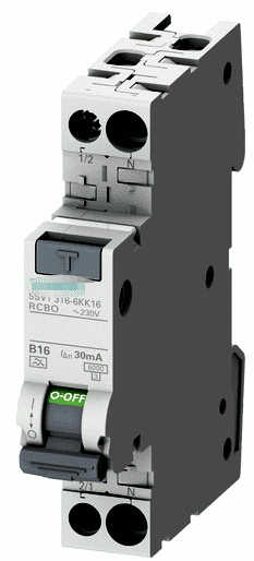

> Sieht man bei neueren Sicherungsautomaten an einem kleinen Sichtfenster. > > Rot bedeutet nicht ausgelöst, grün dagegen ausgelöst. Wenn man bei dem beispielhaft beigefügten Automaten den Hebel blockiert ändert sich an der "Statusanzeige" nix. Und dann wäre noch die Frage wem man glaubt, dem (blockierten) Hebel oder der Statusanzeige. Im Zweifelsfall baut man den/die Automaten aus und misst nach.

Bradward B. schrieb: >> Sieht man bei neueren Sicherungsautomaten an einem kleinen Sichtfenster. >> >> Rot bedeutet nicht ausgelöst, grün dagegen ausgelöst. > > Wenn man bei dem beispielhaft beigefügten Automaten den Hebel blockiert > ändert sich an der "Statusanzeige" nix. > > Und dann wäre noch die Frage wem man glaubt, dem (blockierten) Hebel > oder der Statusanzeige. Im Zweifelsfall baut man den/die Automaten aus > und misst nach. Ist ja auch ein FI, kein (reiner) LSS.
>>> Sieht man bei neueren Sicherungsautomaten an einem kleinen Sichtfenster. >>> >>> Rot bedeutet nicht ausgelöst, grün dagegen ausgelöst. >> >> Wenn man bei dem beispielhaft beigefügten Automaten den Hebel blockiert >> ändert sich an der "Statusanzeige" nix. > > Ist ja auch ein FI, kein (reiner) LSS. Danit ist aber nicht begründet, das angeblich "moderne" Automaten einen Zustand unabhängig und korrekt von der Hebelposition anzeigen könnten. Falls solcherart Automaten verfügbar wären, sollte es es doch einfach sein, ein Foto/Datenblatt von diesem hier einzustellen ?!
Bradward B. schrieb: > Falls solcherart Automaten verfügbar wären, sollte es es doch einfach > sein, ein Foto/Datenblatt von diesem hier einzustellen ?! Das ist der einfache Teil. Schwierig wirds jetzt. Denn das Bild zeigt nur den "Aus" Zustand. Also neues Bild. Dann passt das nicht, weil das zeigt den "Ein" Zustand. Also Bild was "Aus"-Zustand mit Hebel oben Zeigt. Dann passt das nicht, weil könnte gefaktet sein. Also Video, was den Abschaltvorgang zeigt. Dann wird das Video angezweifelt, weil kein staatlich bestellter Notar anwesend war. Dann wird der Notar angezweifelt, weil er mit DENEN unter einer Decke steckt... https://new.abb.com/products/de/2CDS251001R1165/s201-b16 Wenn's dich wirklich interessiert: So ein LSS kostet zwofuffzich, weniger als ein Eis in der Stadt, und bringt länger Spiel- und Bastelspaß.
