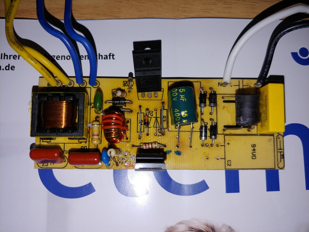

Hallo Leute,

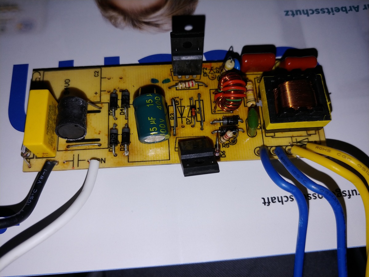

kann mir jemand sagen was dieses Bauteil auf dem Bild ( SMC4N65D) genau
macht, bzw kann man irgendwie die funktion entschlüsseln ? Im ganzen
Netz finde ich diese Teil nicht.
Zwei davon sind aufgelötet und eines wird sehr heiss.
Das Gerät wo es aufgelötet ist ist ein Vorschaltgerät für einen Teich
UVC klärer.

Wird ein MOSFET sein:
https://www.unisonic.com.tw/uploadfiles/836/part_no_pdf/4n65-mhq.pdf
Vermutlich der "Schalter" eines Schaltnetzteiles.
von MNBR (rapidstart)
Könnte ich diese nehmen?
Das ist ein elektronisches Vorschaltgerät für eine UV-C-Röhre.

Es muss nicht der FET kaputt sein, kann auch andere Ursachen haben. Dazu
wären mehr Fotos der gesamten Platine hilfreich und es müssten einige
Messungen gemacht werden. Hast du ein Multimeter?

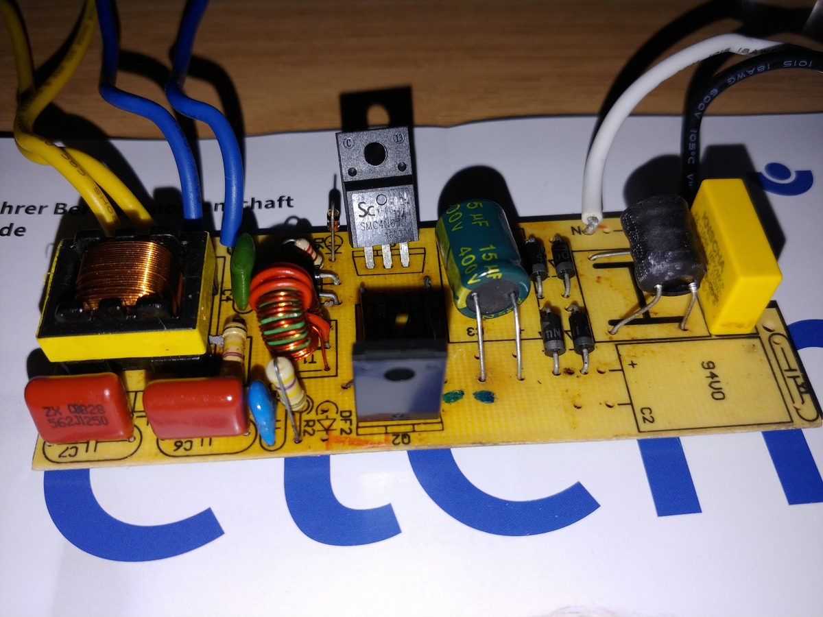

Anbei weitere Bilder, Multimeter habe ich da.

Die UVC Lampe leuchtet nicht mehr, zwei Mosfet sind auf der Platine,
einer davon wird sehr heiß.

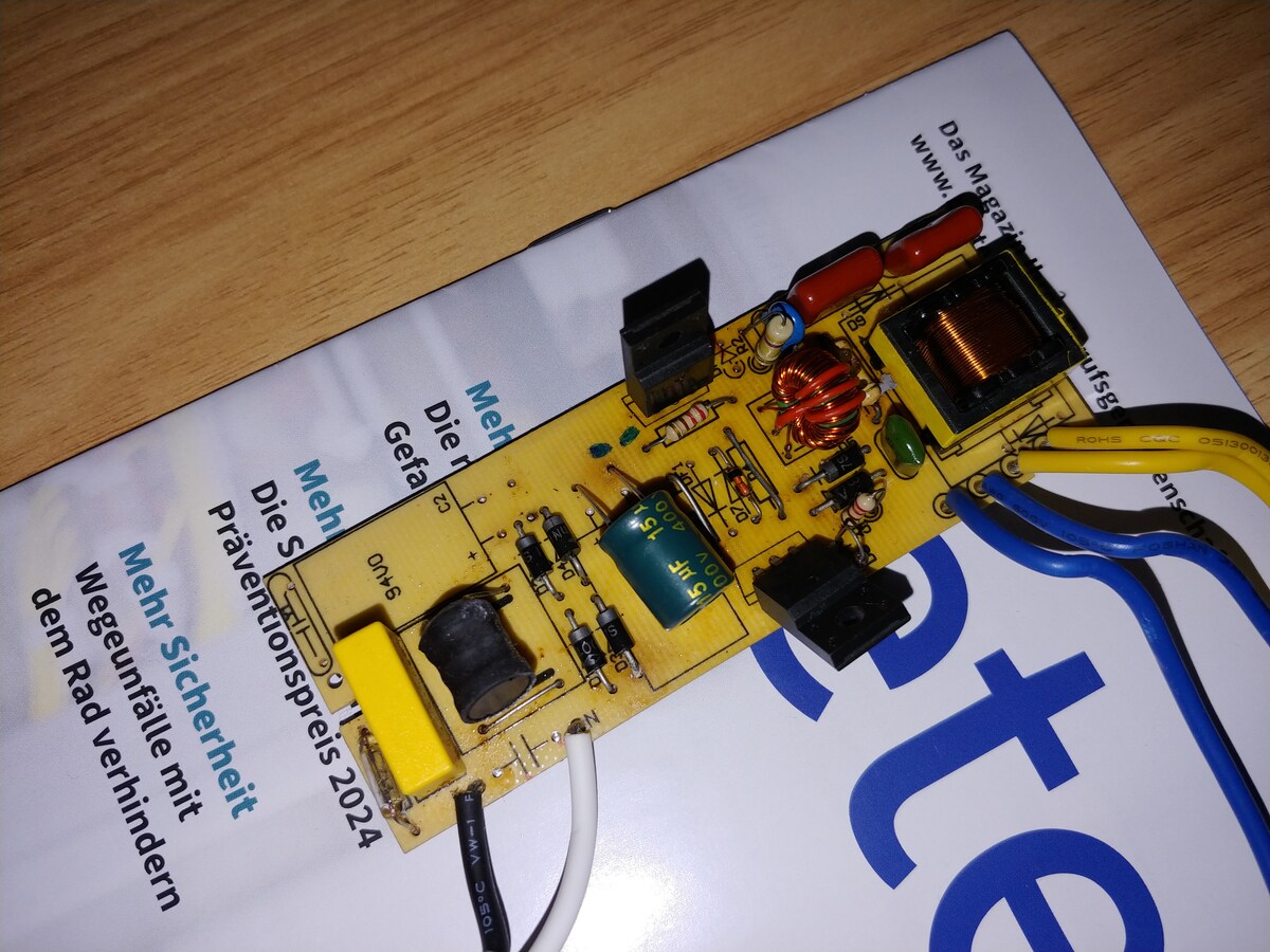

von Wolf17 (wolf17)
Wie viele Betriebsstunden hat die Röhre drauf? Oder sind es zwei?
Hat sie 4-Pole, die alle angeschlossen sind (mit Elektrodenheizung),
oder sind da zwei Röhren mit jeweils nur 2-Polen parallel geschaltet
(lebensdauerverkürzende kalte Hochspannundzündung)?
(Hätte man anhand der Platinenunterseite sehen können)
von Gerald B. (gerald_b)

von Wolf17 (wolf17)
Bitte ein Bild der Platinenunterseite.
Wie viele Jahre war die Platine in Betrieb?
Neben den ausgebauten FETs bitte auch C3, C6 und C7 messen.
Ist ein 10€ "Transistortester" verfügbar?

Die beiden äußeren Pins kurzgeschlossen.
Einer hat 670 und OL.
Der andere hat in beiden richtungen 175.
von Johannes F. (jofe)
Dann wird dieser wohl defekt sein.
Ich denke, dass dieser hier als Ersatz taugen sollte:
https://www.reichelt.de/de/de/shop/produkt/mosfet_tht_n-ch_650v_7_2a_to-220_fp-383410
Müsste sogar besser sein als das Original, da niedrigerer R_DS(on) bei
ähnlichen Bedingungen.
Korrigiert mich, falls ich falsch liege …
Defekt.
Miss beim ersteren die Kapazität zwischen den beiden äußeren Pins. Dann
lässt sich ein Ersatztyp benennen.
Wie sieht eigentlich das Gehäuse des EVG aus?
von H. H. (Gast)
Bei diesen selbstschwingenden Halbbrücken kommt es auf mehr an.

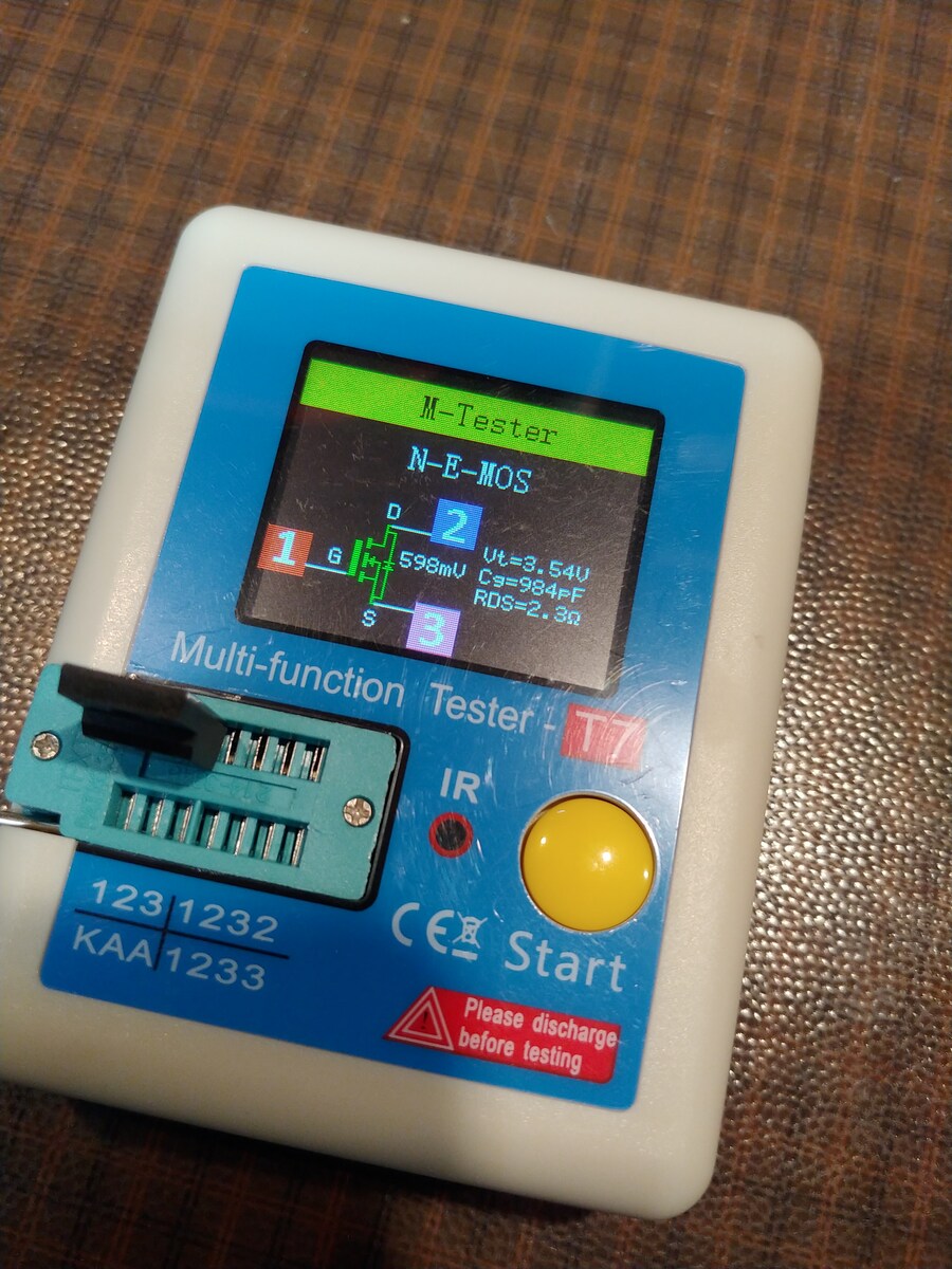

Gehäuse
von H. H. (Gast)
> Gehäuse
Dann müssen es ja keine in TO-220F sein.
H. H. schrieb:
>> Gehäuse
Das heisst jetz was ? Was kann ich jetzt als Ersatz nehmen ?
von H. H. (Gast)
Ich warte auf die Messung.

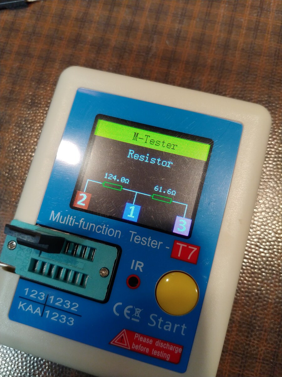

von H. H. (Gast)
MNBR schrieb:
> Hättest du zum Transistortester nen Vorschlag ? Also Typ ? Marke ?
> Bezugsquelle ?
Ich hab keinen Überblick über die aktuellen Modelle.
von Udo K. (udok)
von Wolf17 (wolf17)
> Bezugsquelle ?
Der günstigste reicht. 6,89+1,42
https://de.aliexpress.com/item/1005005716601989.html
Oder die Luxusausgabe mit Gehäuse, Akku und Klemmen 11,59+0,57
https://de.aliexpress.com/item/1005005497826957.html
Tausch nicht nur einen, tausch beide. Diese freischwingenden
Oszillatoren reagieren unter Umständen komisch, wenn ein Transistor
stark vom anderen abweicht und die Schaltung dann evtl. nicht
symmetrisch arbeitet.
Ich werde wenn ich weiss welchen ich brauche natürlich beide tauschen.
Könnte man den Tester auf dem Bild nehmen ?
von H. H. (Gast)
Könnte man.
von Wolf17 (wolf17)
Wenn man etwas mehr Zeit hat, der gleiche zum halben Preis:

Wolf17 schrieb:
Hab den jetz bei ebay für 20,- gekauft, den 10er mehr hab ich auch noch
Bis Mittwoch soll der da sein.
Siehe Bilder. Der Defekte wird als Resistor angezeigt. Es steht aber die
gleiche Nummer wie beim funktionierenden drann
> Es steht aber die gleiche Nummer wie beim funktionierenden drann
Es ist aber nicht mehr das gleiche drin.
Aha, also wenn Cola drauf steht ist Fanta drinn!? ;-)

von H. H. (Gast)
Du kannst z.B. STP6NK60Z verwenden.
Ok, aber die Bauteile sind doch von den Messungen her ok ? Oder ?
von H. H. (Gast)
MNBR schrieb:
Der eine MOSFET hat es doch offensichtlich hinter sich.
Und beide sollten vom selben Typ sein.
H. H. schrieb:
> MNBR schrieb:
Ja, aber was sagst du zu den Bilder mit der Messung ?
Der defekten zeigt das Gerät als Resistor an, obwohl gleiche bezeichnung
bzw Nummer auf dem Bauteil steht.
von H. H. (Gast)
Der Transistortester kann nicht lesen, und der defekte MOSFET verhält
sich eben durch den Defekt als zwei Widerstände.
H. H. schrieb:
Ok, Verstanden! Werden dann mal STP6NK60Z besorgen

So, Beide Mosfet ausgetausch. Die Lampe lässt sich komischerweise bei
jeden
3 oder 4. mal einschalten und leuchtet, wenn sie AN ist,stark und
kräftig, so wie sie soll.
Der eine Mosfet wird nach 10 - 15 sekunden über 80 grad heiß( gemessen).
Das ist ja nicht normal oder ?
von H. H. (Gast)
> bei
> jeden
Nicht normal.
Prüfe die anderen Bauteile, alle. Es sind ja nicht viele.
So, hab einige Bauteilen ausgelötet und und mit dem Tester geprüft.
Bei einer Diode wird die Dioden als Resistor angezeit. Prüfung mit dem
Multimeter zeigt auch das sie in beiden richtungen durchfluss hat.
Optisch ist nichts zu erkennen.
Eine andere Funktionierende Diode wird auch als Diode angezeigt.
von H. H. (Gast)
Also defekt.
H. H. schrieb:
> Also defekt.
Was kann man da als Ersatz nehmen? So wirklich was drauf ablesen kann
man nicht.
von Sherlock 🕵🏽‍♂️ (Gast)
Die 1N4148 sieht so aus, verträgt aber nur 100V. Keine Ahnung, ob das
reicht.
von H. H. (Gast)
> reicht.
Das sind Z-Dioden, zum Schutz der MOSFETs.
Man könnte die eine noch auf ihre Durchbruchspannung hin messen, oder
beide einfach gegen 12V Typen ersetzen.
Also CI55T, hab ich jetz mal mit ner Lupe Vergrößert. Das steht auf der
Diode, kann man damit was anfangen?
von H. H. (Gast)
> auf der
Wohl C15 5T
Also 15V Z-Diode.
Übrigens ist das ein reichlich merkwürdiges EVG. Kann es sein, dass das
für 120VAC Netzspannung gedacht ist?
H. H. schrieb:
>> auf der
> Wohl C15 5T
> Also 15V Z-Diode.
Also die Platine bzw das Vorschaltgerät ist 100% Made in China.
Das ist ein Teichfilter mit Intergrieten UVC klärer, von der Marke
OSAGA.
Hab von denen zwei stück und werden hier an 230v betrieben.
von H. H. (Gast)
Da hat der Entwickler mehr als grob gemurkst.
Nimm die besser nicht mehr in Betrieb!
Das eine hat 5 jahre gehalten.
Das andere 1 jahr, da hab ich aber noch ein Ersatz auf Garantie
bekommen.
Kannst du mir noch bei der Suche einer neuen Diode helfen, mit der
Bezeichnung kommt man ja nicht weit.
Gibts bei Reichelt was, was man nehmen könnte?
Ersatz EVG kostet 55 euro, wenn ich zwei Reparierte hab, kann ich die im
notfall einsetzen, bis ich Ersatz bekomme.
