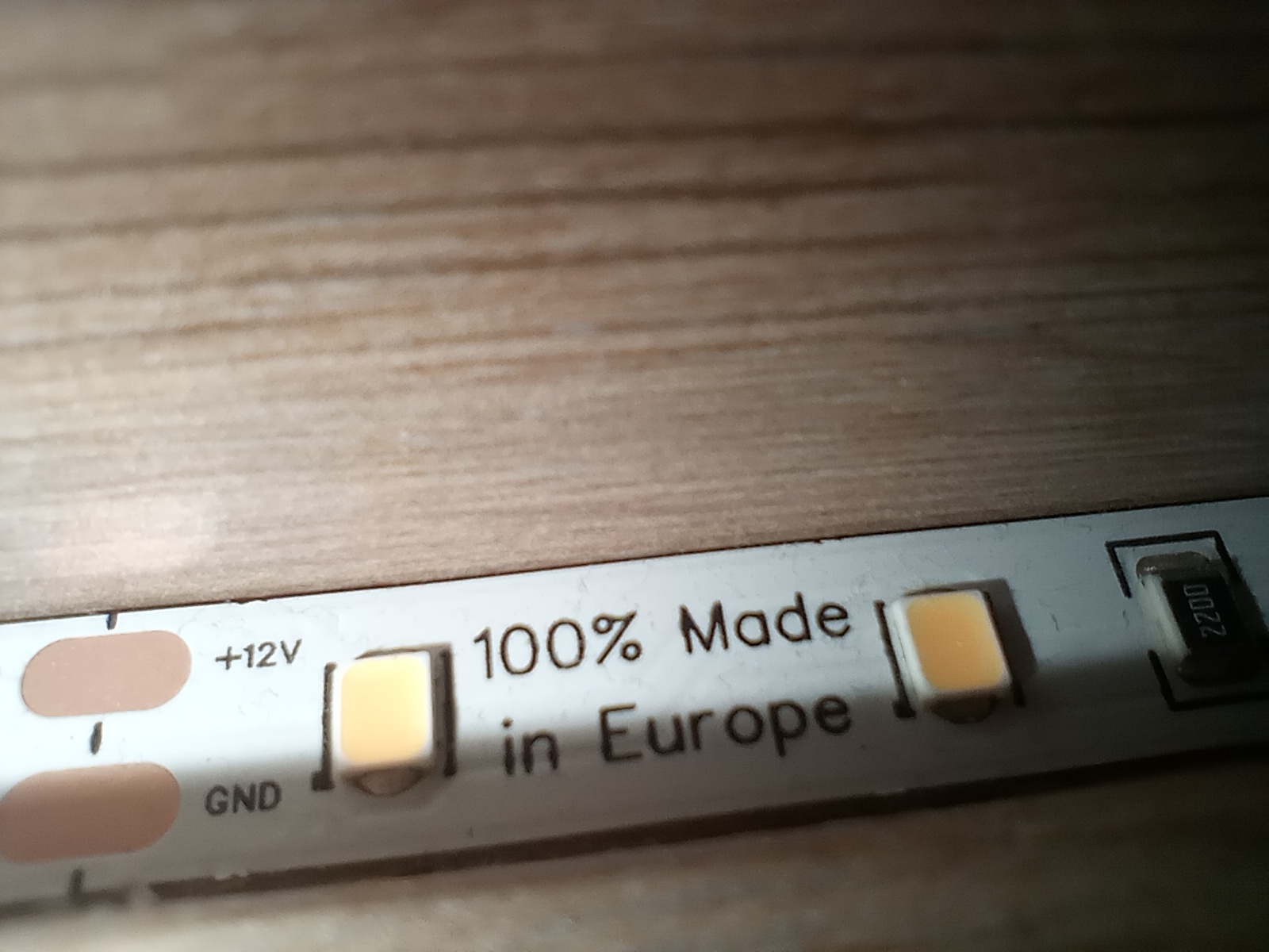

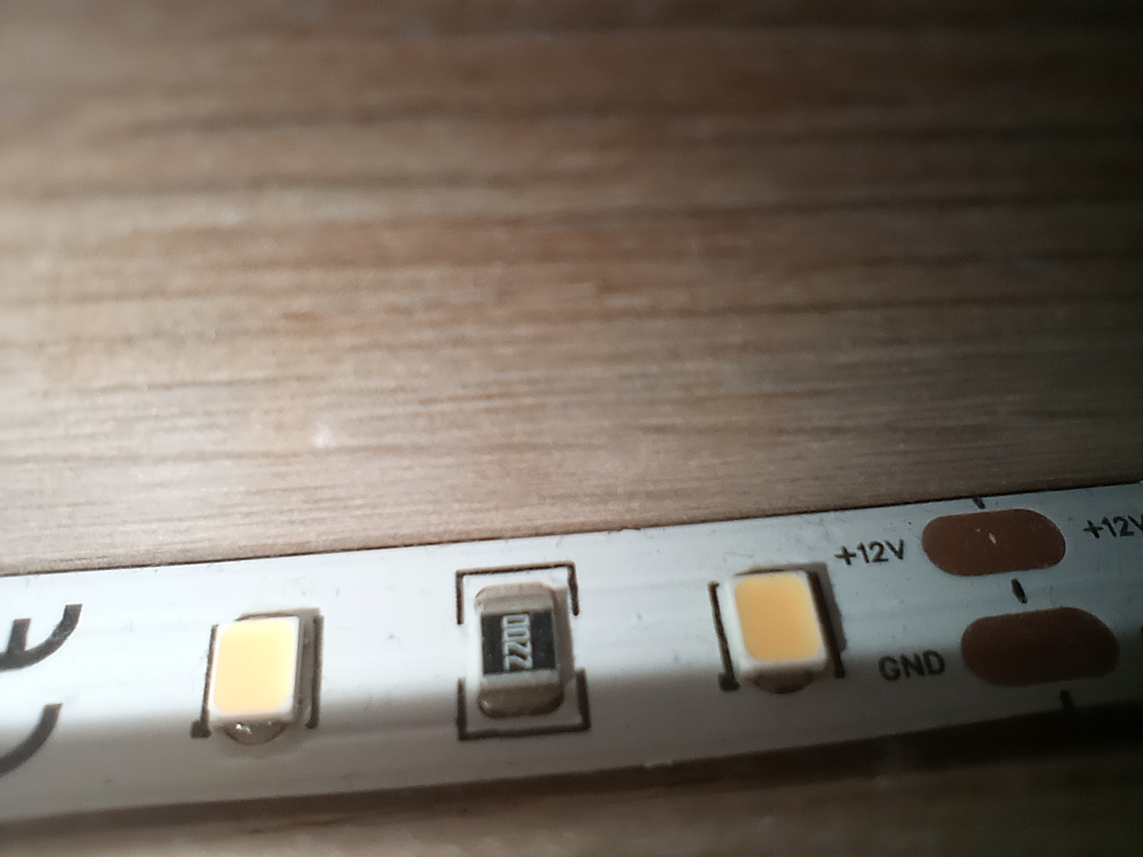

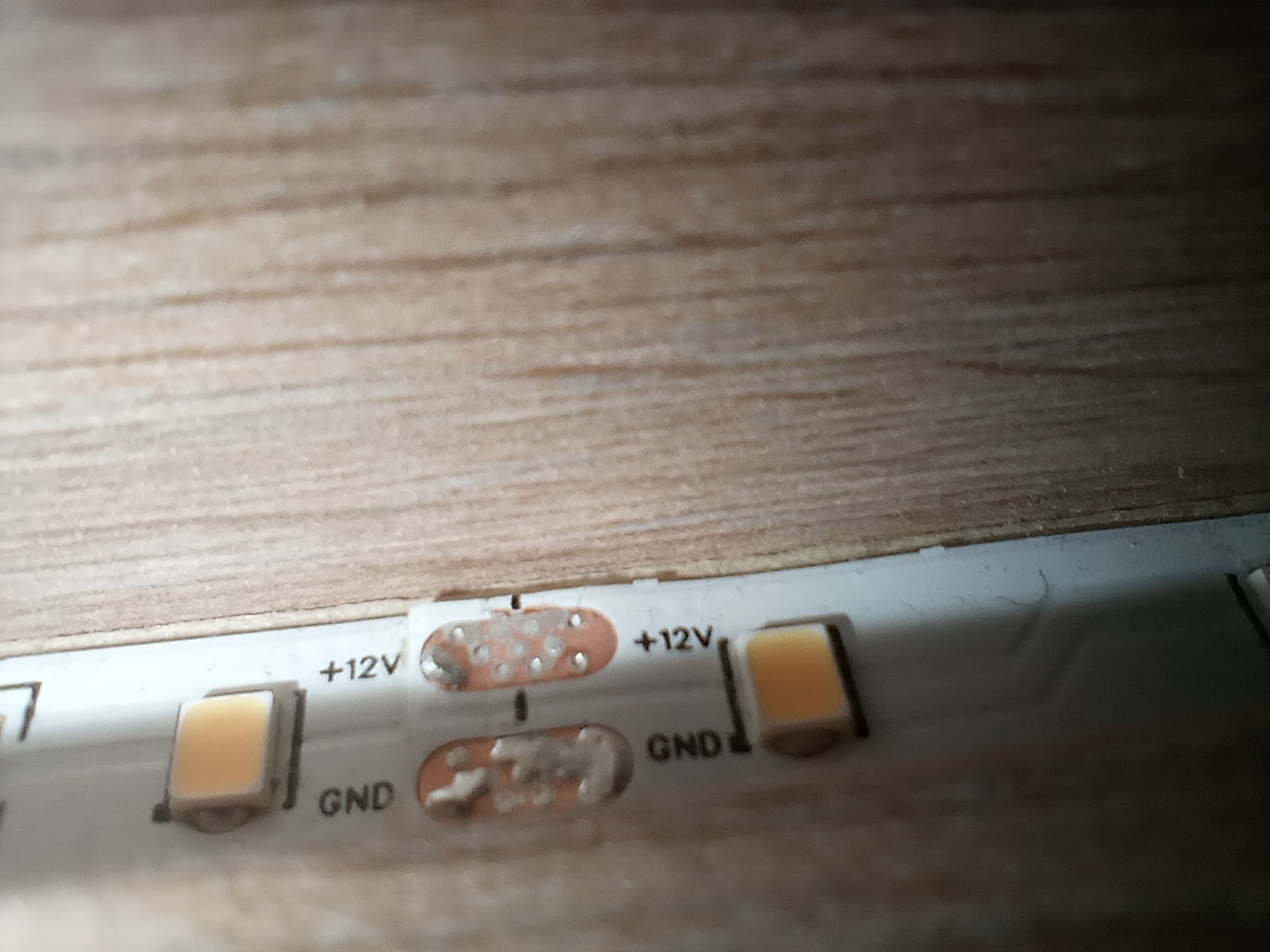

von Sirko S. (sirko)
also der LIS101 vom Kreis1 funktioniert an Kreis2 ohne LED-Fiepen. Nur
das Gerät selbst fiept minimal, hinter der Abdeckung nicht hörbar.
LED-Streifen sind simpel (ich hab keine Bauteile zwischen LED-Strip und
Zuleitung ertasten können) und Made in Europe. Bilder häng ich an.
