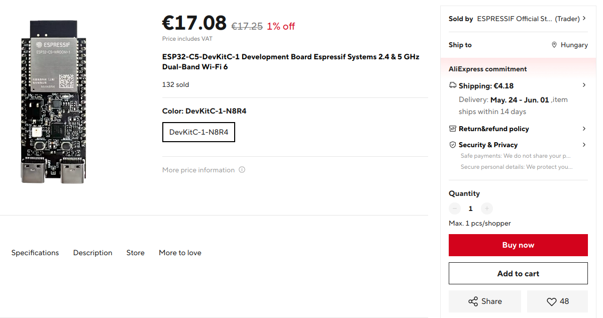

Für Elektroniker relevant ist, dass es ab sofort - wie in der Abbildung gezeigt - im AliExpress-Store ein „offizielles“ Evaluationsboard für den Mikrocontroller zu kaufen gibt.
Bildquelle: https://www.aliexpress.com/item/1005008790788462.html

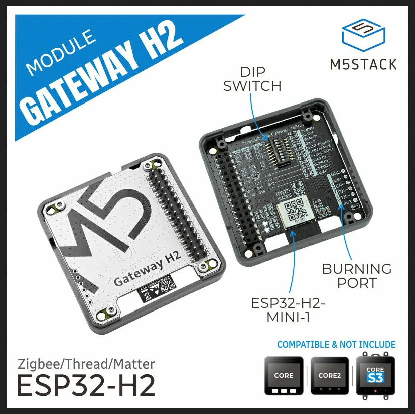

M5Stack M141 - Zigbee/Thread-Modul auf Basis des ESP32-H2
Espressif sein Modulbauer möchte bei der Ankündigung des C5 nicht nachstehen, und schickt ebenfalls ein - wenn auch auf einem anderen Funk-SoC basierendes - Evaluationsboard ins Rennen.
Bildquelle: https://shop.m5stack.com/products/esp32-h2-thread-zigbee-gateway-module? Sinn des um 6,5 US-Dollar plus Versand erhältlichen Moduls ist dabei, den hauseigenen Core-Modulen die Interaktion mit im Smart Home-Bereich weit verbreiteten Protokollen zu ermöglichen.

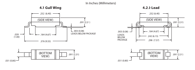

COTO CT04 - Relais zur magnetischen Aktivierung.
Wer gerne Messtechnik, beispielsweise aus dem Hause HP, wartet, kennt COTO mit Sicherheit als Relaishersteller. Mit dem CT04 steht nun ein „simpel-effizientes“ Relais ante Portas.
Bildquelle: COTO
Die Lustigkeit am CT04 ist, dass es die für die Aktivierung erforderliche Spule nicht mitbringt. Wer diesen Zweipol in leitenden Zustand versetzen möchte, muss von außen ein Steuerungs-Magnetfeld anliefern.

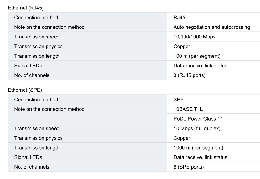

Phoenix Contact 1278397 - Managed Switch für Single Pair Ethernet
Dass sich Single Pair Internet in Sachen „industrieller Vernetzung“ immer mehr durchsetzt, ist spätestens seit der letzten EmbeddedWorld klar. Phoenix Contact bietet nun einen für den Industrieeinsatz geeigneten Switch an, der das Protokoll unterstützt.
Bildquelle: Phoenix Contact.

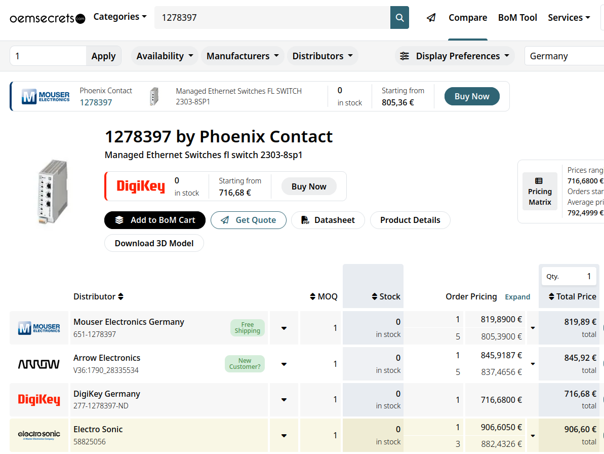

Zu beachten ist allerdings, dass sich Phoenix Contact die hohe Robustheit durchaus gut bezahlen lässt - die Abbildung zeigt einen OEMSecrets-Preisvergleich für Zehnerstückzahlen.
Bildquelle: https://www.oemsecrets.com/compare/1278397

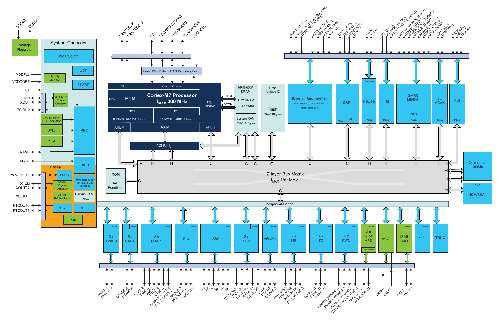

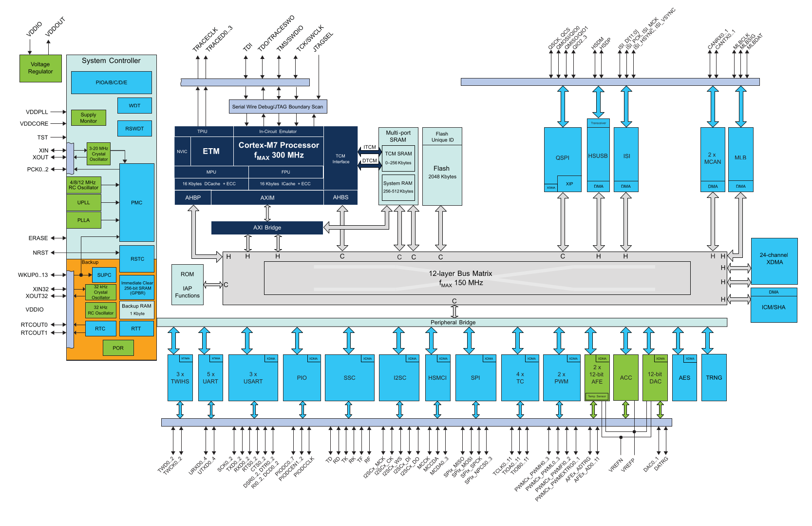

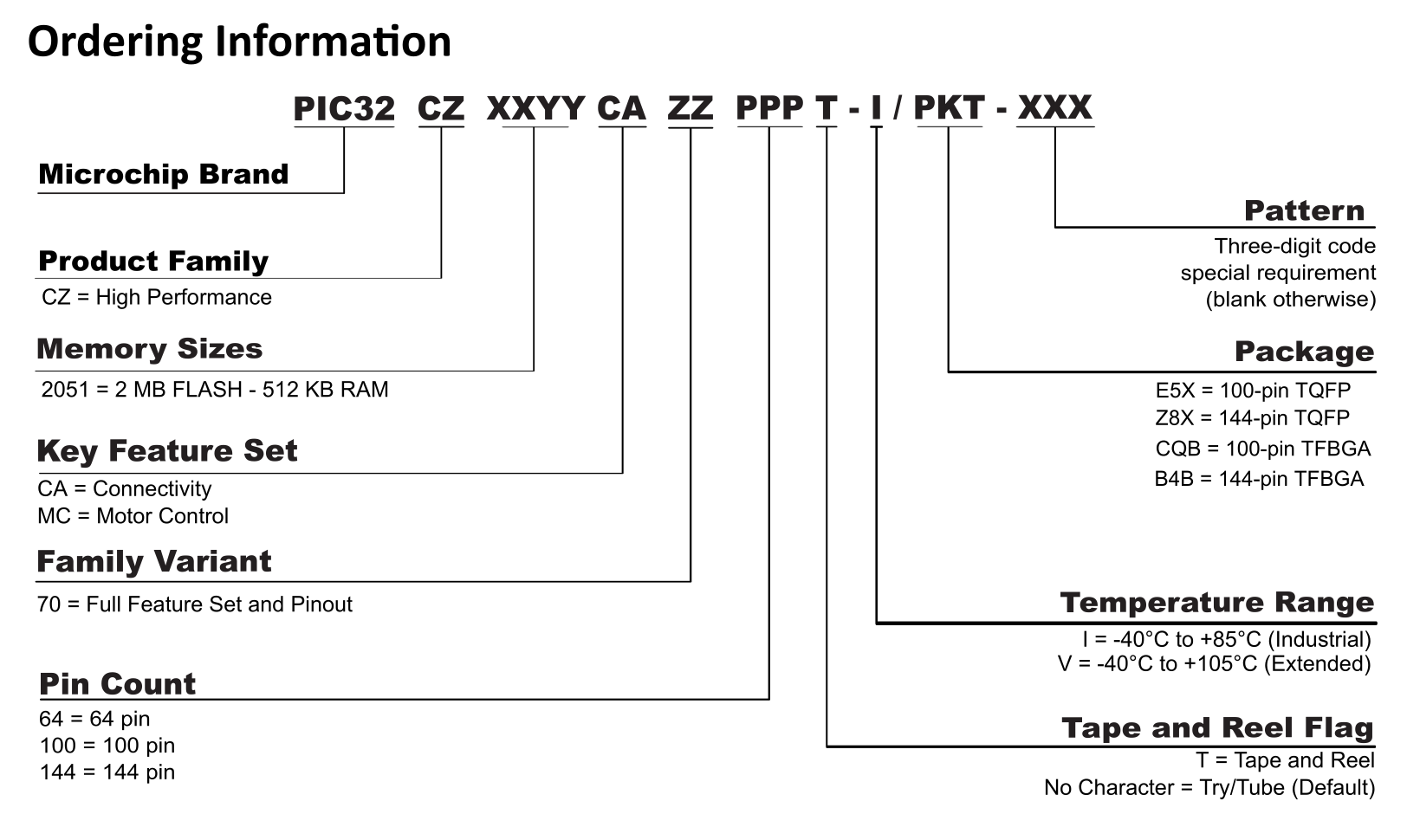

PIC32CZ CA70/MC70 – ARM Cortex M7-Kern mit Double Precision-FPU.
Im Bereich PIC32 macht MicroChip Entwicklern, die an Signalverarbeitung aller Arten interessiert sind, immer wieder starke Angebote. Neu sind nun zwei Familien, die einen ARM Cortex M7-Kern mit einer Double Precision-FPU kombinieren.
Bildquelle, beide – MicroChip.
Zu beachten ist, dass MicroChip in dieser neuen Familie einige Varianten zur Verfügung stellt - die Abbildung ermöglicht eine Einschätzung der angebotenen Optionen.
Bildquelle: MicroChip

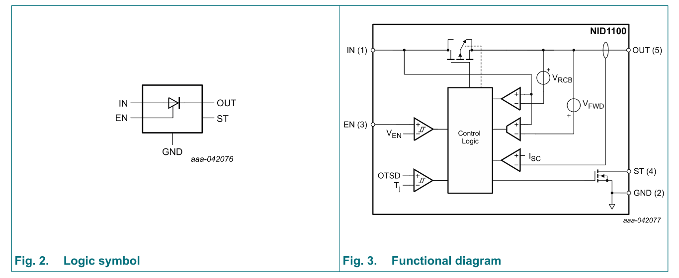

Nexperia NID1100 – ideale Diode
Im Hause Nexperia erweitert man das Portfolio um eine weitere ideale Diode, deren Vorwärtsspannungsabfall im Datenblatt folgendermaßen beschrieben wird:
Low forward drop voltage: VFWD = 120 mV (typ. At 3.6 V input and 1 A load current)
Zum inneren Aufbau des Systems sei dann auf die Abbildung verwiesen.

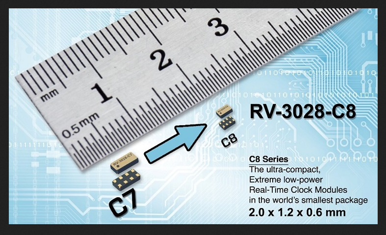

Micro Crystal RV-3028-C8 - sehr kleines, hermetisches RTC-Modul.
Über die „Lustigkeiten“ der Arbeit mit 32 kHz-Quartzen wurden in der Vergangenheit ganze Application Notes veröffentlicht. Das an sich bereits auf der Embedded World gezeigte „neue Produkt“ aus dem Hause Swatch ist - wie in der Abbildung gezeigt - ein RTC-Modul, das durch seine besonders kleinen Dimensionen auffällt.
Bildquelle: Micro Crystal.
Die mit dem Host über ein I2C-Interface kommunizierende Echtzeituhr ist dabei ab sofort bei den verschiedenen Distributoren erhältlich - in Hunderterstückzahlen kostet das Bauteil rund € 2,5.

von Gerald B. (gerald_b)
anliefern.
Früher nannte sich sowas einfach Reedkontakt.

von Ob S. (Firma: 1984now) (observer)
Gerald B. schrieb:
> Zitat:
> anliefern.
Ja. Ist aber durchaus in vielerlei Hinsicht besser als so ein
klassischer Reed. In einer allerdings nicht: "Offen" braucht deutlich
mehr Energie als ein offener Reedkontakt.
