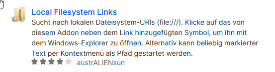

Für Firefox gibt es als Add-On "Local Filesystem Links". Damit kann man zumindest bei Klick auf ein lokales Verzeichnis (file://....) den Windows-Explorer öffnen. Ich benutze es, um bei einer interaktiven Suche im Browser (hier: PHP-Script) nach bestimmten Schlagworten in einer DB (hier: PostGreSQL) direkt das Verzeichnis (hier: Netzlaufwerk) öffnen zu können, zu dem es einen Treffer gibt. Ob das auch mit Dateien wie pdf, xlsx, docx funktioniert, habe ich nicht ausprobiert. Davon steht auch nichts in der Beschreibung, siehe Screenshot.
Frank M. schrieb: > Ob das auch mit Dateien wie pdf, xlsx, docx funktioniert, habe ich nicht > ausprobiert. Wenn es so programmiert ist, wie es die (von fast niemandem jemals gelesene) Dokuentation der Windows-API vorsieht, dann entscheidet Windows anhand der Dateiextension, welches Programm zum Öffnen der Datei verwendet wird. Programme können dieses Begehr registrieren, der Explorer bietet eine UI, um diese Registrierung beeinflussen zu können (durch das "Öffnen mit"-Menü und der Checkbox "immer mit diesem Programm öffnen"). Es bestehen also gewisse Chancen, daß das einfach so funktionieren könnte, wie gedacht. Danke übrigens für den Hinweis, ich denke, daß ich damit dem einen oder anderen Kollegen helfen könnte.
Frank M. schrieb: > Für Firefox gibt es als Add-On "Local Filesystem Links". Damit kann man > zumindest bei Klick auf ein lokales Verzeichnis (file://....) den > Windows-Explorer öffnen. > > Ich benutze es, um bei einer interaktiven Suche im Browser (hier: > PHP-Script) nach bestimmten Schlagworten in einer DB (hier: PostGreSQL) > direkt das Verzeichnis (hier: Netzlaufwerk) öffnen zu können, zu dem es > einen Treffer gibt. > > Ob das auch mit Dateien wie pdf, xlsx, docx funktioniert, habe ich nicht > ausprobiert. Davon steht auch nichts in der Beschreibung, siehe > Screenshot. Das hört sich interessant an, könntest Du das bitte näher beschreiben? Danke! Nebenbei bemerkt habe ich leider die Erfahrung machen müssen, daß klassische SQL-Datenbanken zwar so etwas wie eine Volltextsuche mitliefern, aber deren Ergebnisse fand ich bisher nie sehr überzeugend. Klar, zu einem Suchstring finden sie ihre Ergebnisse, manchmal sogar mit TF-IDF, aber das war es dann leider auch schon. "Echte" Volltext-Suchmaschinen wie Apache Splunk, Elastic- und OpenSearch, oder auch Belve, errechnen für die Treffer einen Score, der die Treffer viel genauer sortieren kann als alle Nichtspezialisten, die ich kennenlernen durfte (oder mußte :-)). Die Ergebnisse werden mit diesen Scores dann in absteigender Reihen sortiert -- und bei der Berechnung dieser Scores wird berücksichtigt, wie "stark" diese Übereinstimmung ist: eindeutige Übereinstimmungen mit Worten werden höher gewertet als teilweise, und die Treffer von unscharfen (Damerau-Levenshtein) und phonetische Matches (think Double Metaphone, Soundex, Kölner Phonetik, usw.). Zudem läßt sich das sehr präzise übersteuern, wenn man muß. Ein anderer schicker Aspekt an ElasticSearch (und vermutlich auch OpenSearch, das schließlich ein Fork ist) ist es, daß mit Apache Tika "Ingest-Pipelines" erstellen lassen, die PDFs, die Inhalte von Office- und anderen Dokumenttypen direkt auslesen und indexieren können -- bei PDFs natürlich zunächst nur die mit Text-Inhalt, aber mit Tesseract gehen auch Bild-PDFs (wenngleich nicht ganz so gut wie Text-PDFs, versteht sich). Ach so, und dann sind zumindest Elastic- und OpenSearch zusätzlich zu ihren starken Fähigkeiten in der Volltextsuche auch noch sehr gut darin, Daten aus Zeitserien zu speichern, zu aggregieren und zu visualisieren. Dafür bieten sie im Falle von Elasticsearch ein Webfrontend namens Kibana und OpenSearch eines namens OpenSearch Dashboards an, mit denen man Daten durchsuchen, einsehen, aggregieren und visualisieren kann. Zuletzt bieten die Spezialisten wie Splunk, Elastic- und OpenSearch an, als geshardete und replizierte Cluster betrieben zu werden. Das ist interessant, wenn die Datenmengen so groß werden, daß sie nicht mehr (ok, zu vertretbaren Kosten) auf eine einzelne oder wenige Maschinen passen. Horizontale Skalierung (respektive Sharding) ist bei klassischen SQL-DBMS aufgrund ihrer Garantien leider immer noch problematisch (und wer Martin Kleppmanns "Designing Data-Intensive Applications" gelesen hat, weiß auch, warum), und SQL-Datenbanken wie Yugabyte (immerhin drahtkompatibel mit PostgreSQL) oder NoSQL-Datenbanken wie MongoDB scheinen viele Entwickler noch zu fürchten. Wohlgemerkt: ich möchte klassische SQL-Datenbanken und insbesondere Postgres keinesfalls schlecht reden. Aber für Anwendungsfälle wie eine Volltextsuche sind sie leider weniger gut geeignet als die Spezialisten, da beißt die Maus keinen Faden ab... Übrigens: wer Zeitseriendaten oder Logdateien hat, sollte sich vielleicht mal TimescaleDB anschauen. Das ist eine Erweiterung für PostgreSQL und ermöglicht einerseits, die bekannten SQL-Kenntnisse weiter zu nutzen, aber andererseits sind entsprechend konfigurierte Tabellen für viele Anwendungsfälle deutlich performanter als Plain PostgreSQL. Naja, zurück zum Thema: ich würde mich sehr freuen, wenn Du vielleicht ein paar Worte über Deinen speziellen Anwendungsfall äußern könntest. Danke! :-)
