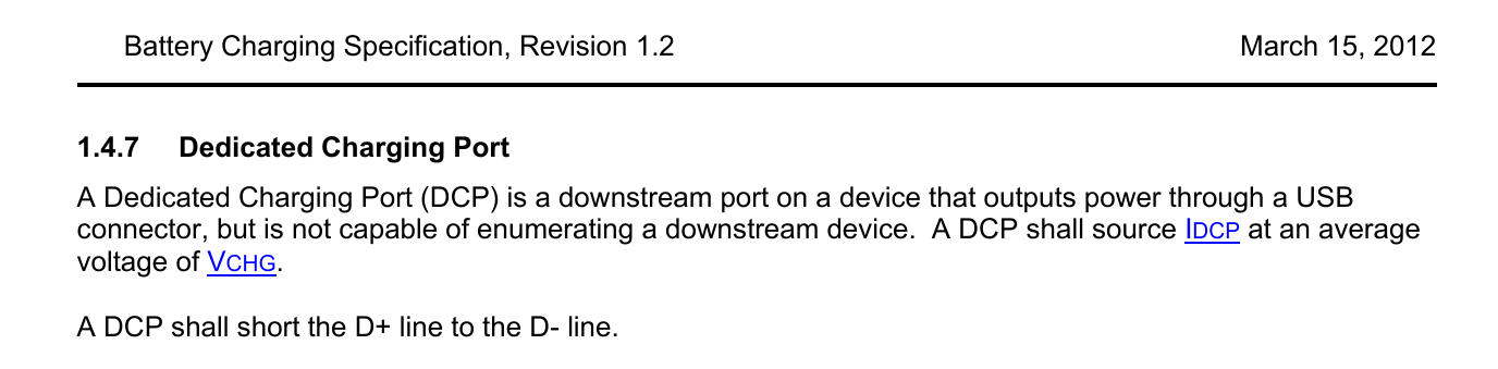

Wenn es sich an den Standard hält: Nix.
Das Gerät (also z.B. das Handy) bietet dem Host eine oder mehrere Konfigurationen an, mit ggfs. unterschiedlichem Strombedarf, und der Host wählt eine aus, und dann darf das Gerät soviel Strom ziehen, wie es angekündigt hat.
Ist für ein dummes Steckernetzteil viel Aufwand.
Deshalb gab es dann den "USB Battery Charging"-Standard: Da verbindet das Ladegerät einfach D+ und D- miteinander, das Endgerät kann das einfach erkennen (Laut Spec: wenn Widerstand zwischen D+/D- nach allen Steckern, und langem Kabel kleiner 200 Ohm ist) und kann dann >500 mA ziehen. Leider kam dieser Standard ziemlich spät, in der Zwischenzeit haben sich diverse Handyhersteller schon Alternativen ausgedacht, z.B. mit Spannungsteilern die die Datenleitungen auf definierte Pegel ziehen.
Ist inzwischen durch USB-PD, QC usw. überholt, sollte aber durchaus noch funktionieren.
Und für eine Selbstbaulösung immer noch am einfachsten umzusetzen: Drahtbrücke und fertig.
Oder man nimmt so ein billiges China-"Charge Only"-USB-Kabel. Da sind nur zwei Adern im Kabel, spart Kupfer, und die Brücke zwischen D+ und D- sitzt im Micro/Mini-Stecker.
Details: https://www.usb.org/document-library/battery-charging-v12-spec-and-adopters-agreement
#7871497
Ich denke, daß Du das verwechselst. Einfach miteinander verbinden ist nicht der "Battery Charging Standard", sondern eine der vorher existierenden Varianten. Der Standard sieht vor, daß Netzteile mitteilen, welchen Strom sie liefern können, und das tun sie durch die Spannungspegel auf den Datenleitungen.
Damals gab es viel Gekreische, weil Apple und Samsung unterschiedliche Sichtweisen hatten, wie das zu funktionieren hat (wie gesagt, in vor-Standard-Zeiten), und da haben sich natürlich die Fanbois gegenseitig beharkt, weil das jeweils andere Lager natürlich doof/falsch/anders ist. So, wie Religion halt auch funktioniert.
#7871502
Ich denke nicht. Hab oben die USB.org Seite mit der Spec verlinkt und sogar noch einen Screenshot daraus angehängt.
"Das Ladegerät soll D+ und D- kurzschließen" Das ist die "offizielle" Variante von damals.
Alles Neuere, vor allem Alles, was mit höheren Spannungen arbeitet, wird anders benannt, und ist nicht Teil der "Battery Charging Specification".
Und ja, die hat das USB-IF viel zu spät herausgegeben, konnte den Wildwuchs mit verschiedenen, nicht miteinander kompatiblen Hersteller-spezifischen Varianten nicht mehr verhindern.
