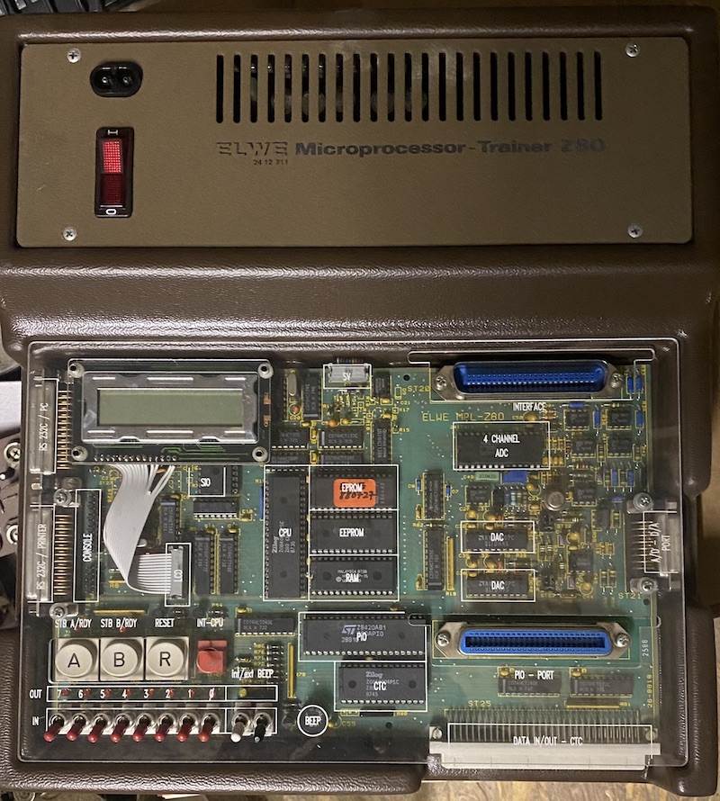

meine Retro-Sammelwut wird langsam pathologisch ...
Bei dem z80 Trainer konnte ich nicht widerstehen. Leider finde ich mit
Google keine Infos zu dem Teil.
Es wäre doch schön wenn jemand noch bissel Doku dazu ausgraben würde :)
Danke schonmal!

Was willst Du denn damit machen?
Sieht alles nach Z80 Standardbeschaltung aus.
Das LCD ist IO oder memory mapped ohne Rücklesen. Der 139 macht die
Adreßaufteilung.
Stecke den EPROM in einen Prommer und jage das Hex durch einen
Disassembler.

Na was wohl? Er wird ihn in Betrieb nehmen wollen. Besonders interessant
dürfte dafür wohl die Belegung des Anschlußports sein, der mit "CONSOLE"
beschriftet ist. Da eine SIO an Bord ist, würde ich als erstes mal
schauen, ob es da ein TxD/RxD Paar gibt und das an den PC anknüppern.
Klar, was RAM/ROM, SIO, PIO und CTC betrifft. Aber es gibt ja auch einen
4Ch ADC und zwei DAC mit recht umfangreicher Außenbeschaltung. Und
diverse Taster/Schalter und LED deren Zweck sich nicht unmittelbar
erschließt.
> Disassembler.
Da drin wird er weder den Stromlaufplan noch die Portbelegung finden. Da
wird ein mehr oder weniger komplexer Maschinensprachmonitor oder gar
eine Art OS drin stecken. In 32K (wenn ich richtig sehe ist es ein
27256) kriegt man eine Menge unter.

Die Platine sieht ja recht übersichtlich aus. Ausgehend vom 139 kann man
die Adreßleitungen für die IOs durchklingeln. Oder im Disassembler
schauen, welche Adressen angesprochen werden.
Memory dürfte sein:
EPROM: 0x000 - 0x7FFF
RAM: 0x8000 - 0xAFFF
EEPROM: 0xC000 - 0xDFFF

Abgesehen hat er das doch alles schon. Wenn das Ding eine Buchse hat, an
der "Console" dran steht und die sich auch noch in räumlicher Nähe der
SIO befindet, dann würde ich davon ausgehen, daß das Teil mit
irgendeiner Art Terminal sprechen kann. Also mit 8N1 und einer passenden
(vermutlich eher niedrigen) Baudrate wird sich das im EPROM vorhandene
Programm schon melden.
Sofern nicht (noch) mehr kaputt ist als das Netzteil. Allerdings kann
ein kaputtes Netzteil leicht das ganze Board mit in den Tod reißen.
Dann würde ich das Ding wohl auch in die Tonne geben. Obwohl es auf
den ersten Blick sehr sexy wirkt und ich es auch aus dem Müll(?)
gerettet hätte.

Ich hab das Teil noch nie gesehen - hätte mich aber auch sakrisch
interessiert. Da keine Tastatur dabei ist, denke ich, es wird über ein
serielles Terminal bedient.

Es ist doch jetzt nicht so schwierig um anhand des EPROM Dump auch ohne
Disassemblieren die grundlegendend Kommandos herauszufinden um zumindest
mal anfangen zu können etwas mit dem System zu machen.
Es gibt einen Monitor, Kommandos stehen im EPROM Dump:
* SYstem MONitor Version 1.1   *
* (C) ELWE by Raoul O. Koerber *
*   Hilfsmenue mit Taste "Y"   *
  aaaa Anfangsadresse  eeee Endadresse  dddd Zieladresse bb Byte nn Wert
A dddd   Assemblieren ab Adresse dddd  C dddd   Programmaufruf auf dddd
D ((aaaa) eeee) Speicherdump           F aaaa eeee bb Speicher fuellen mit bb
G dddd Sprung nach Adresse dddd        H aaaa eeee Hexmathematik aaaa +/- eeee
I aa     Einlesen Inhalt von Port aa   L aaaa   Disassemblieren ab aaaa
M aaaa eeee dddd Speicherverschiebung  O aa nn Ausgabe nn auf Port aa
P xx Punch-Device initialisieren       R (aaaa) lese INTEL-HEX von Punch
S aaaa Speicherstelle setzen           T {nn} tracen ab Adresse in PC
U wie T aber ohne CALL-Verfolgung      V aaaa eeee dddd Speicher vergleichen
W aaaa eeeee INTEL HEX nach PUNCH      X {reg,val} Register ausdrucken/setzen
Y   Ausdruck dieser HELP-Daten         Z bb ... Werte bb im Speicher suchen
Es gibt das MSRBASIC vom 30.06.1988 (von ELZET), die Befehle dazu
sollten halbwegs zu dem weiter oben verlinkten Handbuch passen.
Das Ganze wird sehr wahrscheinlich über die RS-232 laufen, die nötigen
Parameter (z.B. Baudrate) kann man ausprobieren.

von Harald K. (kirnbichler)
Christoph db1uq K. schrieb:
> da heisst er "ELWE MPF-1"
Das kann auch ein komplett anderes Gerät sein.
Auf der Platine des Geräts, um das es hier geht, steht "ELWE MPL-Z80",
aber natürlich (wie sollte es auch anders sein) findet keine der Such-
und Fluchmaschinen damit auch nur irgendwas.
