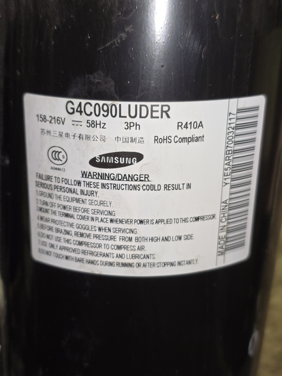

ich und ein paar Studienkollegen bauen gerade einen eigenen
Cryo-Kühlkreislauf auf Basis alter Klimakompressoren. Wir haben zwei
Samsung-Split-Klimageräte gratis bekommen und stehen nun vor der Frage,
wie wir die Kompressoren ansteuern können.
Auf den Kompressoren sind folgende Daten angegeben: 158–216 V DC, 58 Hz,
3Ph. Jeder Kompressor besitzt drei Leitungsanschlüsse (Rot, Blau, Gelb),
jedoch sind wir uns nicht sicher, wie die Ansteuerung genau

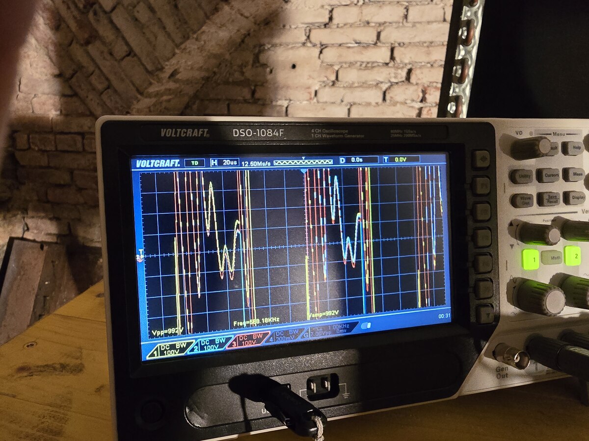

funktioniert. Mit dem Oszilloskop haben wir Messungen (3 Channels,
jeweils auf einen Anschluss) durchgeführt, die jedoch wenig Klarheit
gebracht haben:
Wenn der Kompressor aus war, erschien ein ca. 300 Vpp-“Sinus”.
Im laufenden Betrieb lagen die gemessenen Spannungspegel bei über 900
Vpp (siehe angehängte Bilder).

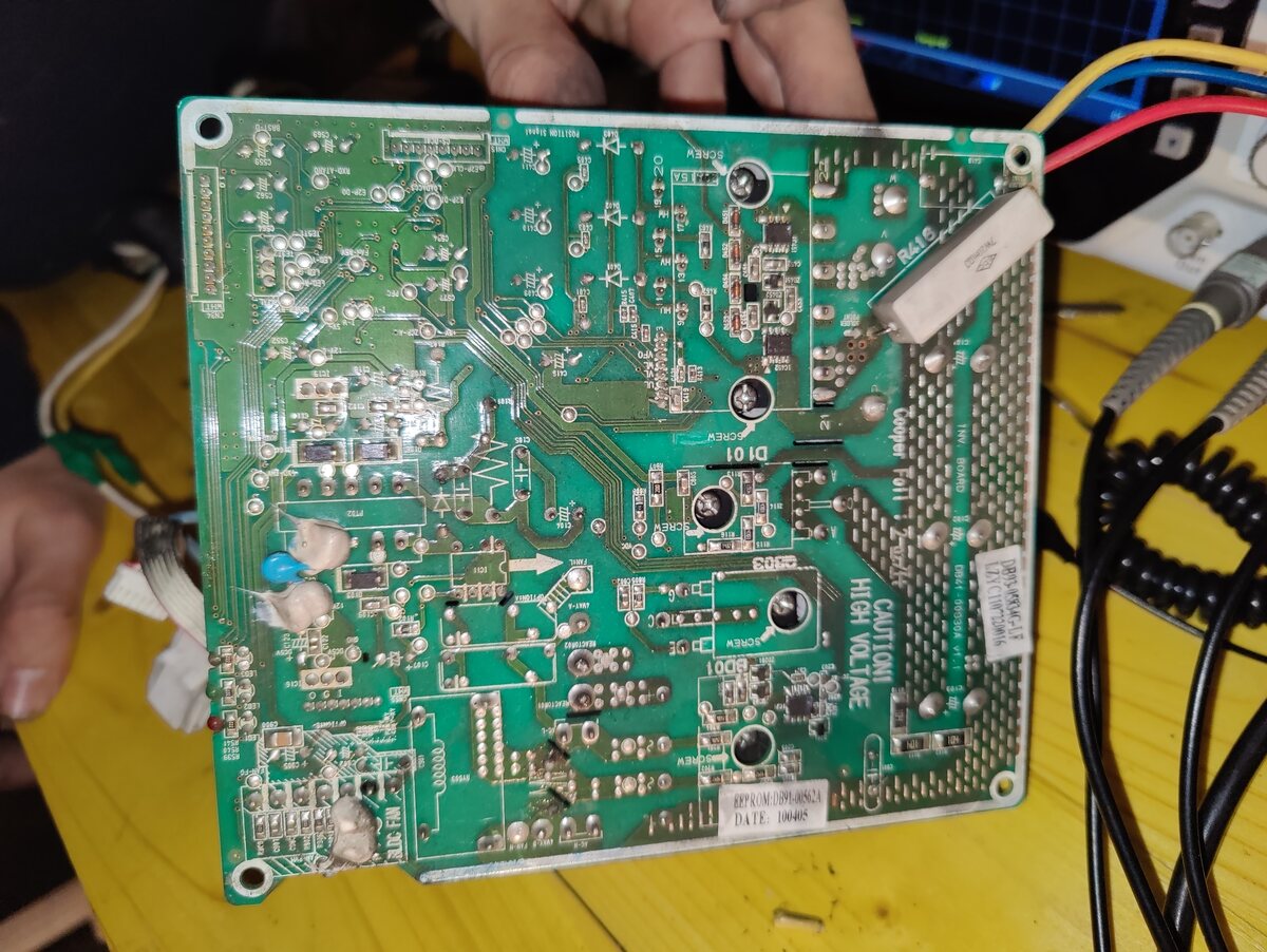

Hat jemand Erfahrung mit dieser Art von Inverter-Regelung und kann uns
erklären, wie man den Kompressor ohne das originalen PCB betreiben
könnte? Alternativ dachten wir daran, nur das Inverter-PCB
weiterzuverwenden und dieses über die 7-polige Verbindung (zum
Mainboard) anzusteuern.
Weiß jemand, um welche Schnittstelle oder welches Protokoll es sich
dabei handeln könnte?

von H. H. (Gast)
Du hast da einen Kompressor mit sensorlosem BLDC-Motor.
von Dennis R. (dennis_ec) Flattr this
Du kannst den Inverter auch mit einem Frequenzumrichter betreiben sofern
er das unterstützt.
Schneider ABB und Danfoss habe ich dafür schon genutzt.
Der Harken ist du brauchst zu dem Motor die Daten, an die ran zu kommen
ist meist nicht so einfach.
