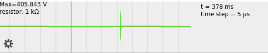

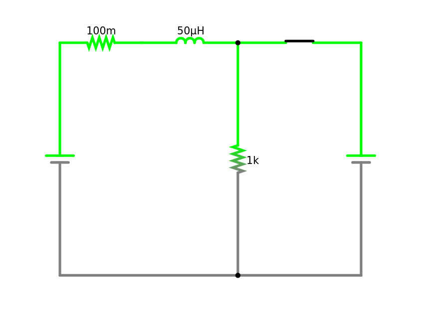

Die Simulation falstad.com zeigt zum Beispiel, an welcher Position einer
längeren Zuleitung die Geräte eine Überspannung beim Abklemmen
abbekommen könnten.

Codiac schrieb:
> Dafür vielen Dank.
Anhand des Online-Simulators lassen sich auch noch die anderen Fälle
anschaulich machen, die nicht immer unschädlich für die Elektronik
abgehen.
