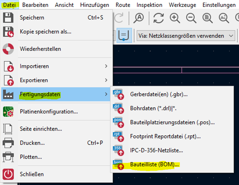

Hallo, ich habe im www ein Kicadprojekt gefunden, das ich nachbauen will. Habe allerdings von Kicad Nullahnung, für mehr als SprintLayout hats bei mir nicht gelangt. Gibt es bei Kicad eine Funktion mit der man eine Liste mit allen Bauteilen erstellen kann, die man auch ausdrucken kann? MfG Hans

Für mich hört sich das eher so an als ob eine Liste mit "allen Bauteilen" (des Projektes), also eine BOM, interessant wäre. Was interessieren einen die 10k andere Bauteile die nicht in dem Projekt verwendet wurden 😄 Wenn dem so wäre ist es glaube ich im PCB unter Datei, Fertigungsdaten, Stückliste oder so ähnlich.
#7871001
Im Schaltplaneditor gibt es einen Button "Edit Symbol fields" oben (sieht aus wie ein Tabellenkalkulationssheet). Das kann man auch als .csv exportieren. Daneben ist ein Button "Generate Bill of Material) das Dir direkt die .csv Daten liefert.

Ich hatte die Frage so verstanden, dass Hans sich zum Umstieg auf KiCad eine Übersicht über die mitgelieferten Bauteilbibliotheken (Bauteilliste) schaffen und diese dafür ausdrucken will. Im Bezug auf das Nachbauen eines Projekts macht das BOM (Stückliste) natürlich mehr Sinn. Zum BOM für manuelle Bestückung kann ich https://openscopeproject.org/InteractiveHtmlBomDemo/ sehr empfehlen.
