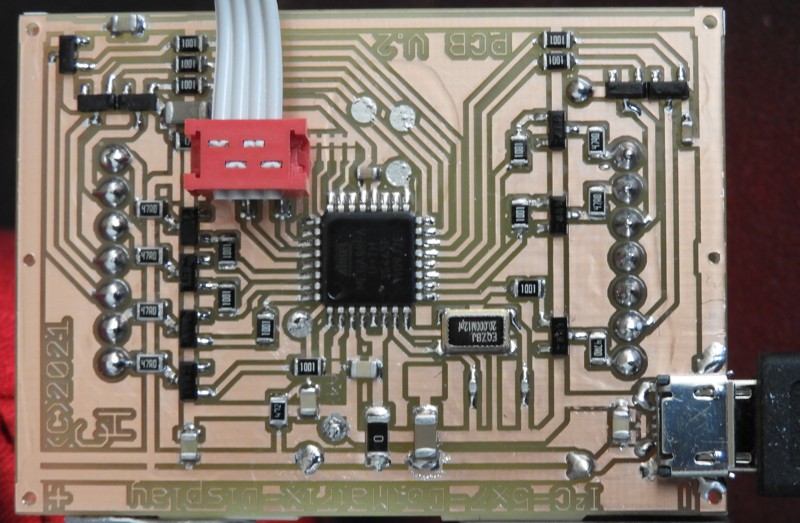

Das ist ein I²C-ansteuerbares 5x7-LED-Matrix-Display mit komplettem
ASCII-Zeichensatz, 90° gedreht 2stellige Ziffernanzeige, spezielle
Zeichen, 100 Helligkeitsstufen, Befehle für 180°-Drehung und Spiegeln,
32 Adressen per Lötbrücke einstellbar, Mega88 @ 20MHz. Der USB-Anschluss
dient der Spannungsversorgung mit einer anderen Software wird die
Schaltung so zum Thermometer (MCP9844) ..... würde ich hier aber nie
veröffentlichen, da es nicht in Assember und nicht in C geschrieben ist,
sondern in Pascal.
