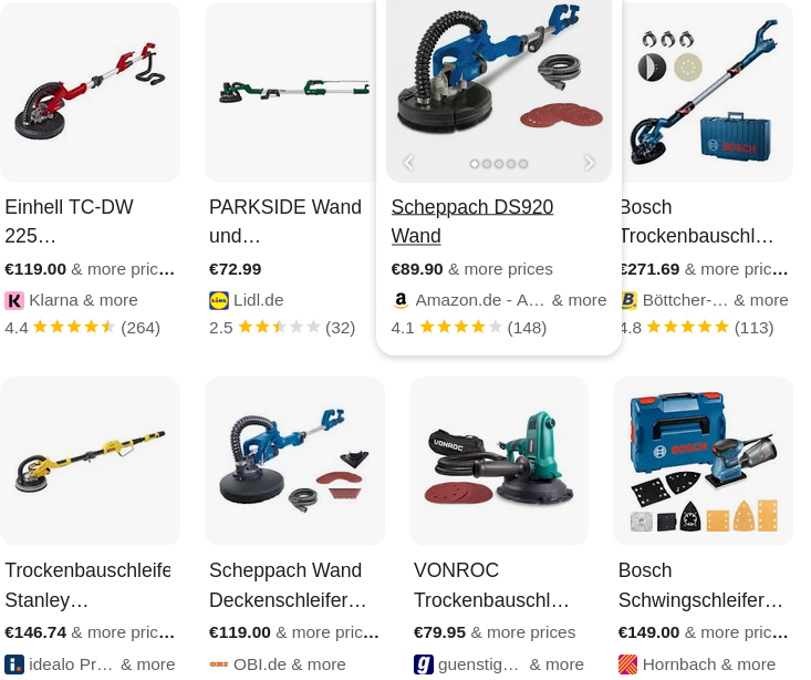

O. D. schrieb:
> und ist verdammt schwer für längeres Über-Kopf-Arbeiten.
Was fehlt, ist einfach nur Training:
https://www.mikrocontroller.net/attachment/667934/Nach_tagelangem_Schleifen_Untitled.jpeg
Es ist nur eine Frage der Figur.
Mit dem Gerät der Ghostbusters, das die Gravitation ein bißchen
verdreht, könntest Du das Schleifen im Stehen vor der "Wand" (Alias
Decke) erledigen.
Dafür gibt es Schleifer, wie auf dem Bild. Es ist damit aber immer noch
eine Schleiferei.
Es kamen schon Leute auf einer Baustelle auf die Ergänzung um eine lange
Feder 70-80cm um das Hochhalten sich einfacher zu machen und sowas, wie
eine Turnstange als Führung.

Trockenbauschleifer funktionieren. Keine Ahnung was Uwe da gemacht hat.
Auch mit einem 225er Teller. Vielleicht hatte er irgendein Billigteil
das nicht geschliffen hat, ich hatte einen Schleifer geliehen und damit
Schalölrückstände bei 80m² Betondecke abgeschliffen.
Das ging einwandfrei.
Auf jeden Fall Schutzbrille und FFP2 Maske. Auch Querglauber sollten
eine Maske benutzen.

von Uwe S. (bullshit-bingo)
Finde den Unterschied zum Vorhaben des TO!
Habe auch ganzflächig gespachtelte Räume mit ner Schleifgiraffe
geschliffen, überhaupt kein Problem...hier geht es aber darum, z.B. 2
oder 3mm Holz abzuschleifen.
Nimm dir doch einfach mal z.B. 1m² Sperrholz und schleife nur das erste
Furnier vollständig ab! Aber nicht auf idealer Arbeitshöhe liegend,
sondern weit oben, wo man kaum noch Druck aufbauen kann. Viel Spaß...
Man erkennt das Problem schon an der Drehzahl des Geräts. Diese bricht
selbst bei höchstem Druck praktisch kaum ein. Das liegt daran, daß man
10.000 Körner eben nicht zugleich in das Material drücken kann, sie fast
nur über die Oberfläche rutschen. Aus genau dem Grund schleifen ja grobe
Körnungen überhaupt schneller ab, weil sie das Problem etwas
entschärfen, ein ganz klein wenig in das Material eindringen können.
