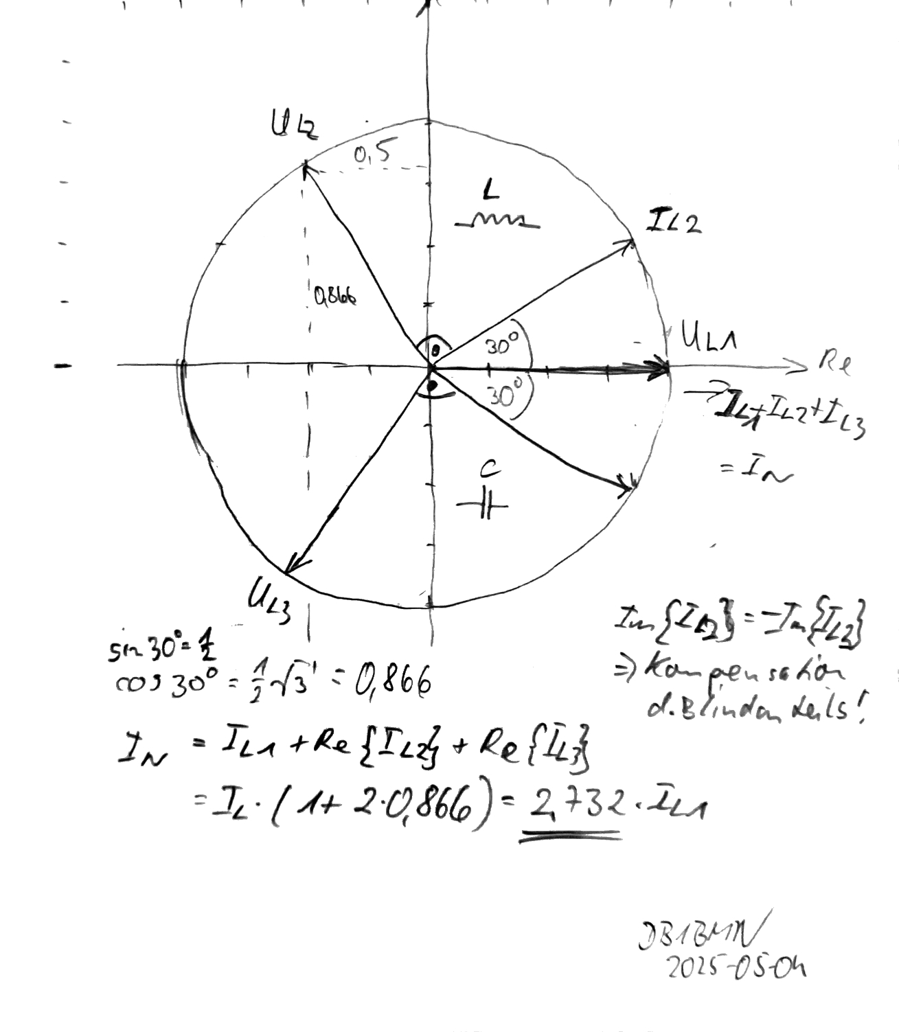

ich befasse mich gerade mit der Frage,
wie hoch theoretisch der Strom im Neutralleiter eines Vierleiternetzes
werden kann, wenn folgende Bedingungen gelten:
-Alle drei Phasen sind mit 16A (RMS) Leitungsschutzschalter abgesichert
-Es wird ein Stern-Stern System betrachtet.
-Unsysmmetrische Belastung (mittels passiver Bauelemente) soll berücksichtigt.
-(Ungeradzahlige harmonische) Oberschwingungen werden nicht berücksichtigt.
-Alle theoretisch möglichen Werte für die Wechselstromverbraucher dürfen verwendet werden.
Meine Überlegung:
Der Neutralleiter Strom ist die geometrische Summe der
Außenleiterströme.
Bei symmetrischer Belastung nivellieren diese sich, bei unsymmetrischer
Belastung aber nicht.
Variiert man die Phasenwinkeln der Ströme durch entsprechende kapazitive
und induktive Lasten,
kann man einen möglichst geeigneten Fall herbeiführen um einen hohen
Neutralleiterstrom zu erzeugen.
Nachfolgend der Versuch diese Überlegung mathematisch zu belegen,
habe ich hier einen Fehler gemacht?

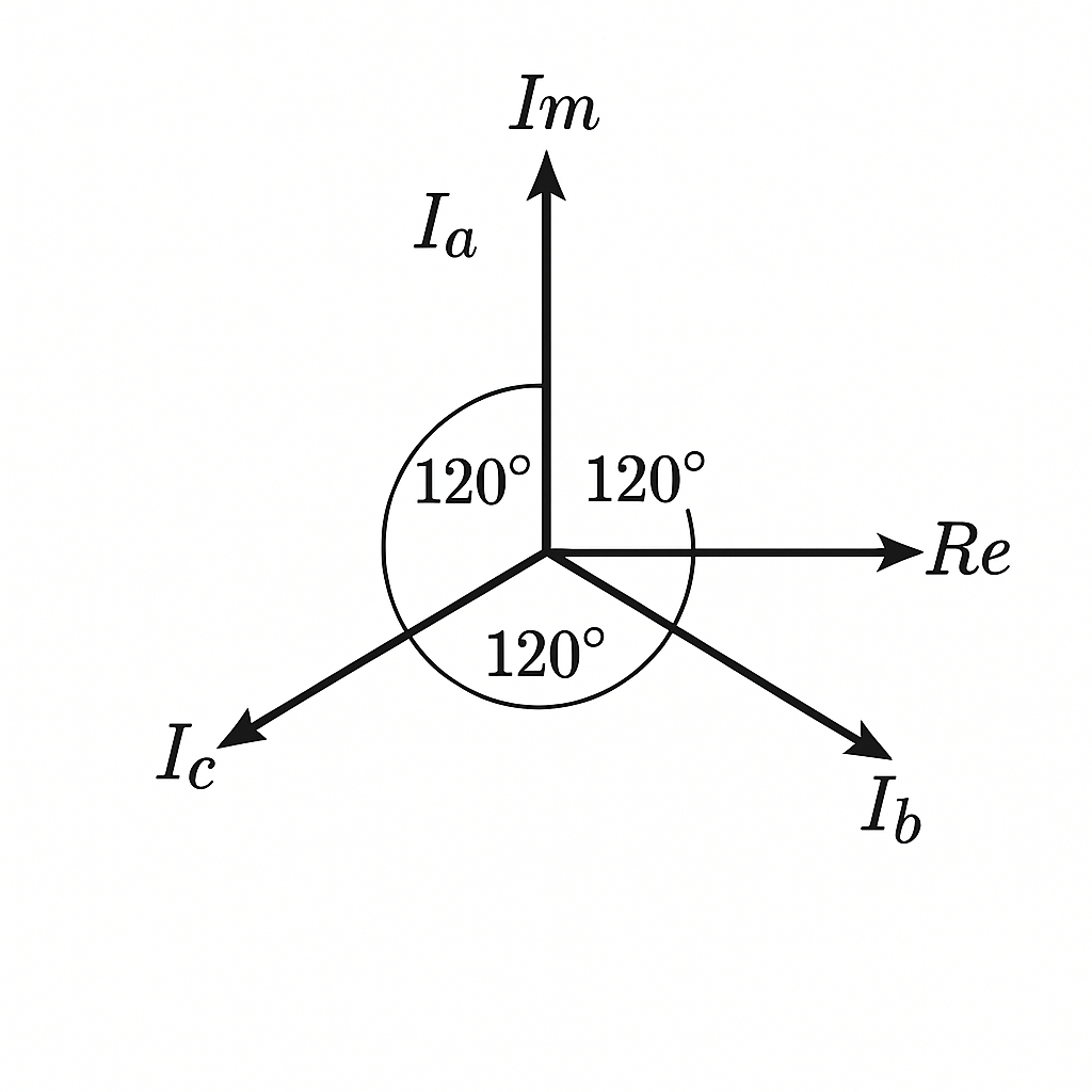

Mit hochgeladen ein Zeigerbild, ich bekomme es nicht hin das hier
einzubinden.
Es lässt sich Zeiger Ic mittels kapazitiver Last und Zeiger Ib mittels
induktiver Last um 90° in die geometrische Richtung von Zeiger Ia
bringen.
Für Ia wählt man eine resistive Last.
Mit passiven Bauteilen lässt sich nicht mehr als 90° Phasenverschiebung
erzeugen.
Mit dieser Annahme ergäbe sich rechnerisch der maximale
Neutralleiterstrom zu:
Vereinfacht wäre das:
Also ungefähr das 2,7-fache des maximalen Außenleiterstroms.
*Meine Frage:* Ist es richtig, dass man in der Theorie so den
~2.7-fachen Neutralleiterstrom provozieren kann?

von Marek N. (db1bmn)
Also, selbst ohne Zirkel und Taschenrechner lässt sich das "berechnen",
dass für das Szenario aus dem Eingangspost der Nullleiterstrom das
2,7-fache des Außenleiterstroms annehmen kann, wenn man je einen
Außenleiter ungünstig kapazitiv und induktiv belastet und zwar so, dass
der Stromzeiger zum ohmschen Stromzeiger verdreht wird.
In diesem Fall:
* L1 ohmsch, I1 in Phase zu U1
* L2 induktiv belastet, I2 eilt U2 nach, befindet sich also im 1.
Quadranten
* L3 kapazitiv belastet, I3 eilt U3 vor, befindet sich also im 4.
Quadranten
Die Imaginärteile von I2 und I3 sind betragsgleich, aber um 180°
phasenverschoben, so dass sich kapazitiver und induktiver Blindstrom
kompensieren.
Der Realteil von I2 und I3 ist in Phase zu I1 und trägt jeweils mit
cos(+/-30°) = 0,866 zum Neutralleiterstrom bei.
=> I_N = I_L1 * (1 + 0,866 + 0,866) = 2,732 * I_L1 q.e.d

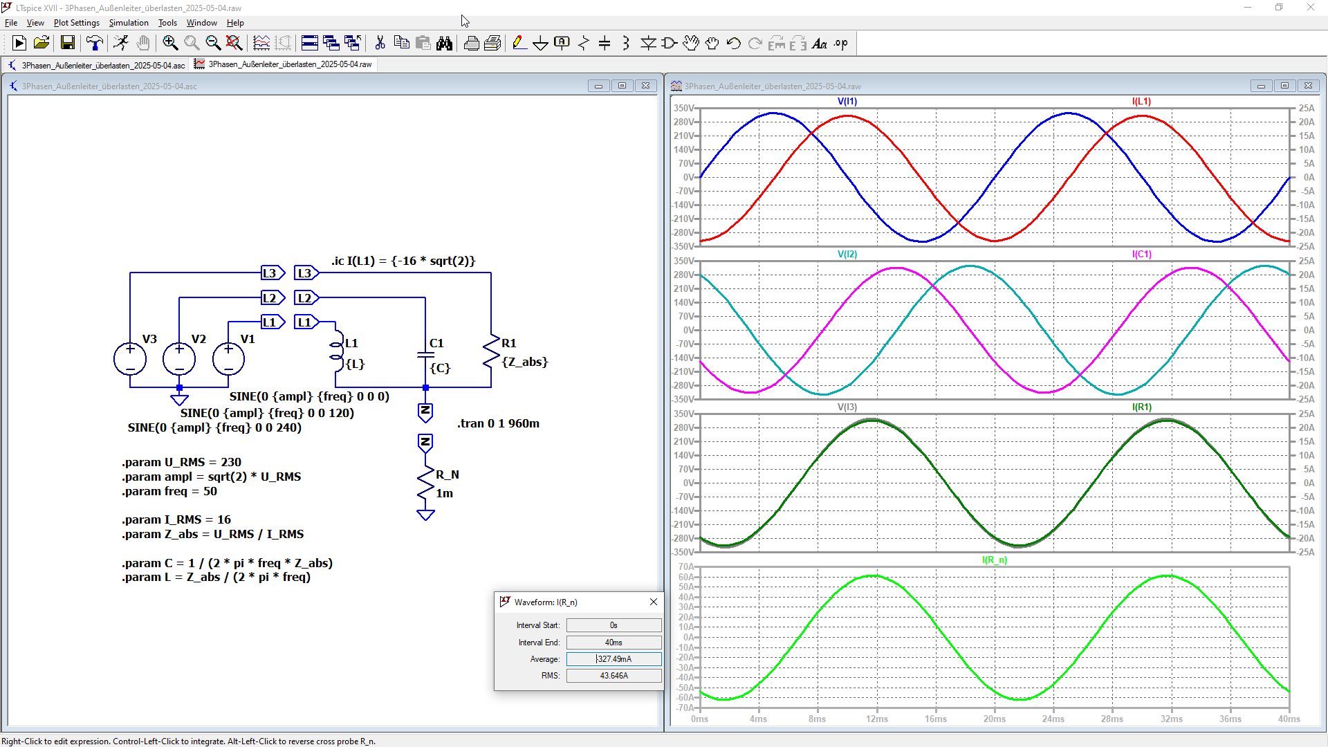

Übrigens: Das hier skizierte Szenario ist insofern noch weitreichender
katastrophal, als dass wenn dann der Neutralleiter durchbrennt, dann
über der Unterbrechung eine Spannung von knapp 630 V_eff abfällt.
Die Resonanzströme in L und C (und somit den beiden Außenleitern)
betragen dann über 53 A_eff, während der Strom durch den ohmschen
Verbraucher über 27 A_eff beträgt, bis die LS-Schalter auslösen.
Darum hat schon vor über 20 Jahren unser Lehrer gesagt: "Niemals auf
cos(phi) = 1 kompensieren!"
Sollte man mal wirklich als Versuchsaufbau in der Berufsschule machen.
Vielleicht nicht mit vollen 16 A und nicht ganz exakt auf cos(phi) = 1
kompensiert, aber mit ner 100 W-Halogenlampe, 6 µF-Folienkondensator und
passender Drossel, und dann mit ner Stromzange die einzelnen Ströme
messen und sich die Schöler wundern lassen.

Jens schrieb:
> Meine Frage: Ist es richtig, dass man in der Theorie so den ~2.7-fachen
Das waere der Spezialfall einer ohmschen Last, wobei die anderen Phasen
induktiv und kapazitiv Phasenverschoben sind.
Der Fall ist nicht verkehrt, aber nicht der unguenstigste Fall.
Fuer die Meisten ist dieser Fall ein wichtiger Schritt zum Verstaendnis
des Problems.
Gibt es einen noch ungünstigeren Fall? Nur mit linearen RLC-Verbrauchern
erster Ordnung? - Ich glaube, Jens hat hier schon den Extremfall
mathematisch hergeleitet.
Es reicht ja schon, wenn jeweils eine Phase mit einer kapazitiven und
induktiven Blindlast beaufschlagt wird. Die dritte Phase darf auch gerne
unbelastet bleiben und trotzdem hat man dann schon eine Überlastung des
Neutralleiters um 73% (Faktor Wurzel(3)), obwohl der Generator keine
Wirkleistung abgibt (Leitungsverlusste mal außen vor.)
Darum soll man ja die Kompensation auch direkt bei jedem Verbraucher
machen, um solche Ausgleichsströme zu vermeiden und bloß nicht exakt auf
cos(phi)=1 kompensieren.

alles OK, mit abweichenden cos(phi) interessant, schaut selbst:
https://elektro.tools/neutralleiter/dist/index1.html
ich komme aber nur auf einen maximalen Neutralleiterstrom von 24,13A
