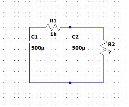

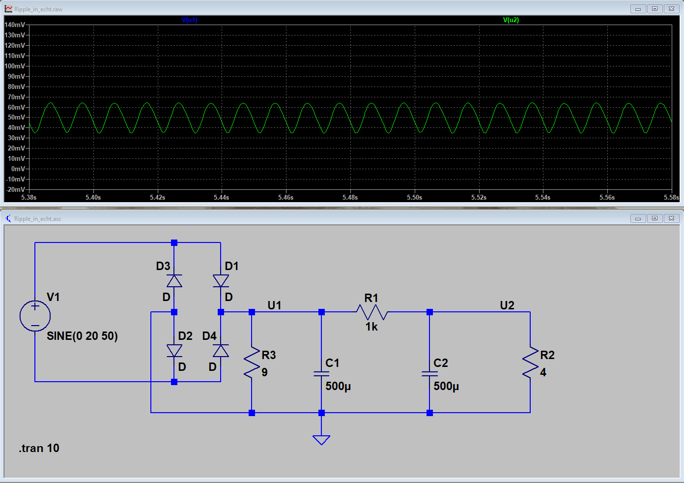

Hi zusammen,
kann mir jemand kurz bei der Aufgabe helfen...
Siehe Foto.
Davor ist noch ein Brückengleichrichter, mit Wecheselspannungsanteil
(Was genau damit gemeint is? evtl Brummspannung?) von 12,5V.
Frequenz des Eingangssignales = 50 Hz (noch vor dem
Brückengleichrichter)
Gesucht ist der auftretende Wechselspannungsanteil an R2.
Ich habe ehrlich gesagt keinen Dunst wie ich vorgehen soll kann muss?
Evtl irgendwie über Xc oder über Tau?
Lösung sind 40mV
bei dem Plan fliesst kein Strom.

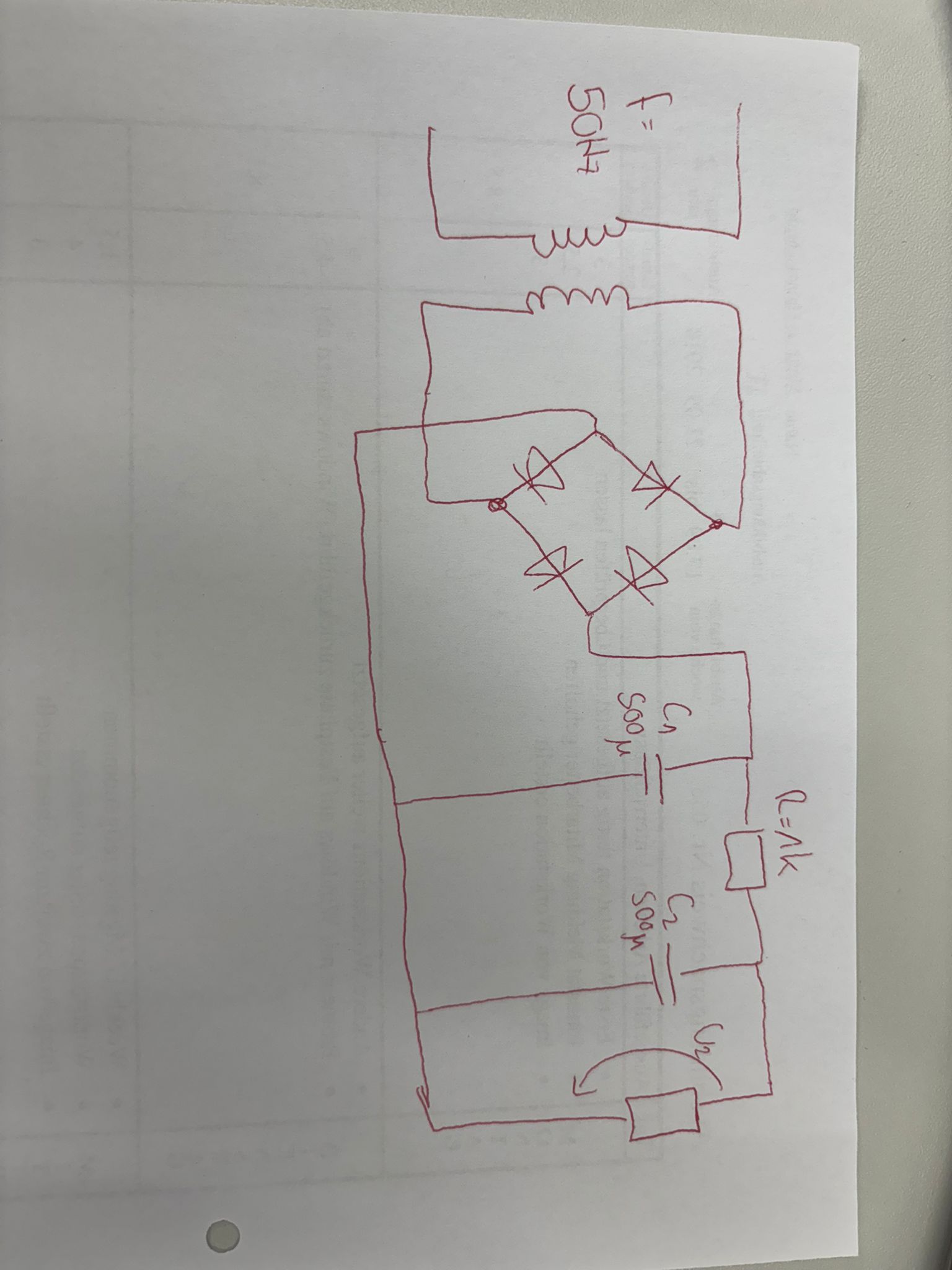

von Mister L. (Firma: yssir) (derbystar)
Sorry im Anhang die Aufgabe:
- Wechselspannungsanteil U1 = 12,5 V
Wie groß ist der Wechselspannungsanteil U2

von Klaus R. (klara)
Mister L. schrieb:
> Siehe Foto.
Die Aufgabe ist eher ein kleiner Scherz, ist nicht ernst gemeint. Nach
dem Brückengleichrichter hat man eine Brummspannung mit 100 Hz. Das ist
aber kein Sinus. Der Aufgabensteller nimmt das aber nicht so genau.
500 µF haben bei 100 Hz 3,18 Ohm Impedanz.
12,5 V / (1000 Ohm + 3,18 Ohm) x 3,18 Ohm ergeben ziemlich genau 40 mV.
mfg Klaus

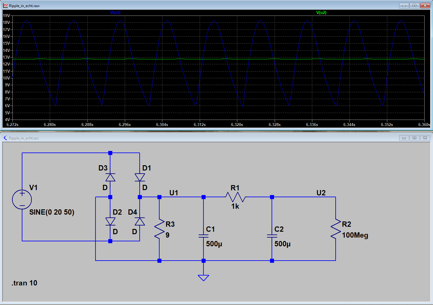

Wenn man sie so sieht nach dem Motto: "Denk dir nichts dabei, nimm
einfach nur die Zahlenwerte und rechne mit dem Spannungsteilersatz",
dann ist dieser Weg richtig. Die schaltung hat dann aber nichts, rein
gar nichts mit irgendeiner "üblichen" Realität zu tun.
Sondern man müsste den Gleichrichter parallel zum C1 so belasten, dass
tatsächlich eine solche Ripplespannung mit 12,5V (eff, s, ss) auftritt.

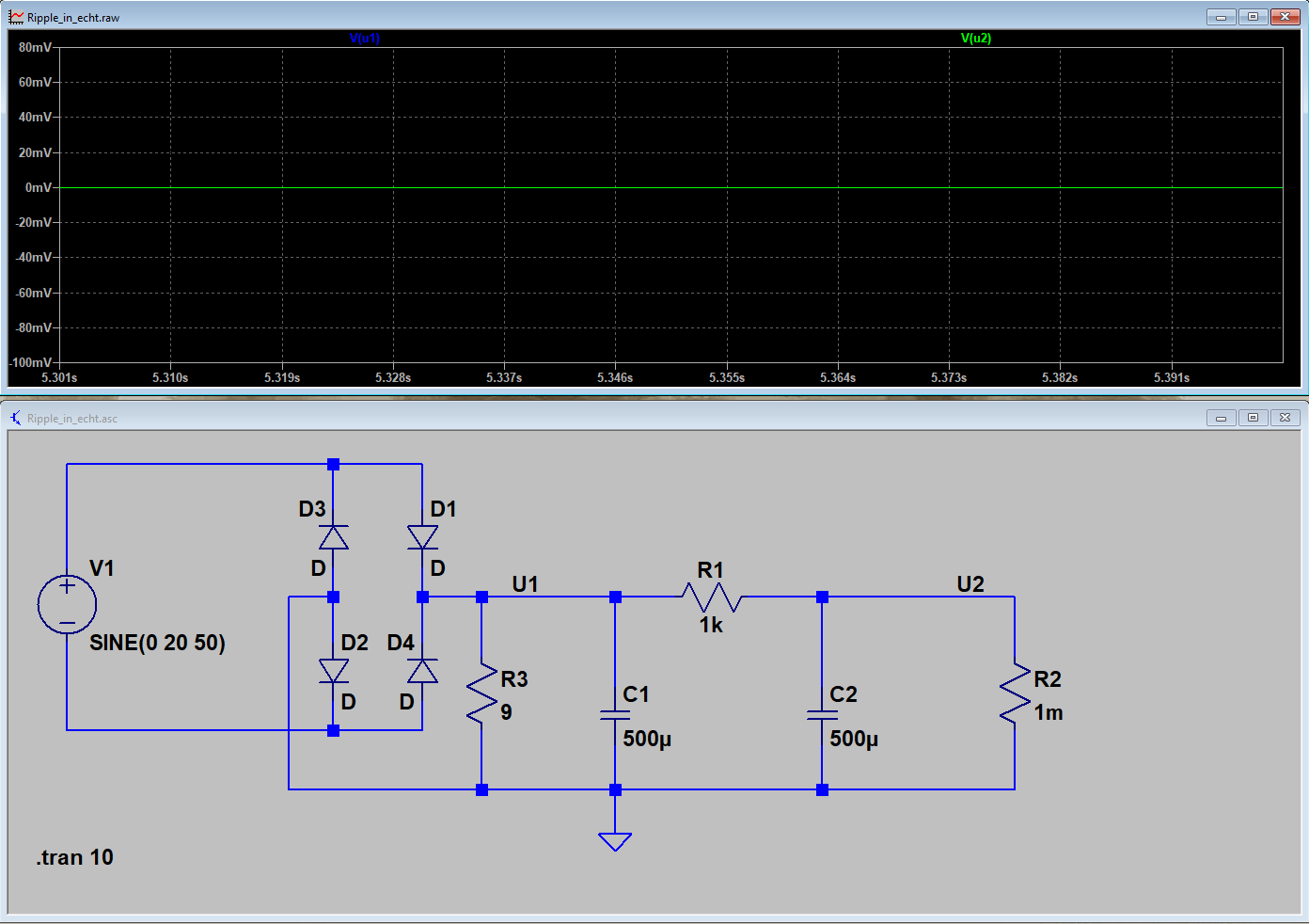

Und dann ist der Ripple ohne Last eben die berechnten 40mV. Ich kann
diesen Ripple mit einem Kurzschluss aber tatsächlich leicht auf 0mV
reduzieren. Und mit 4R als Last ist der Ripple wie zu erwarten auch
deutlich geringer. Soweit die Praxis.

Hi Klaus,
super vielen Dank...genau das ist die Lösung.
Bin auf Xc irgendwie nicht gekommen.
Danke auch an die anderen und sorry für die vielen Aufregungen.

von Michael B. (laberkopp)
Lothar M. schrieb:
> Soweit die Praxis.
Was soll denn da R3 ?
Klausur nicht bestanden, 6.

Michael B. schrieb:
> Lothar M. schrieb:
>> Soweit die Praxis.
Auch ein Einserkandidat sollte lesen können: wie kommt ohne den R3 der
angesagte Ripple von 12,5V zustande?

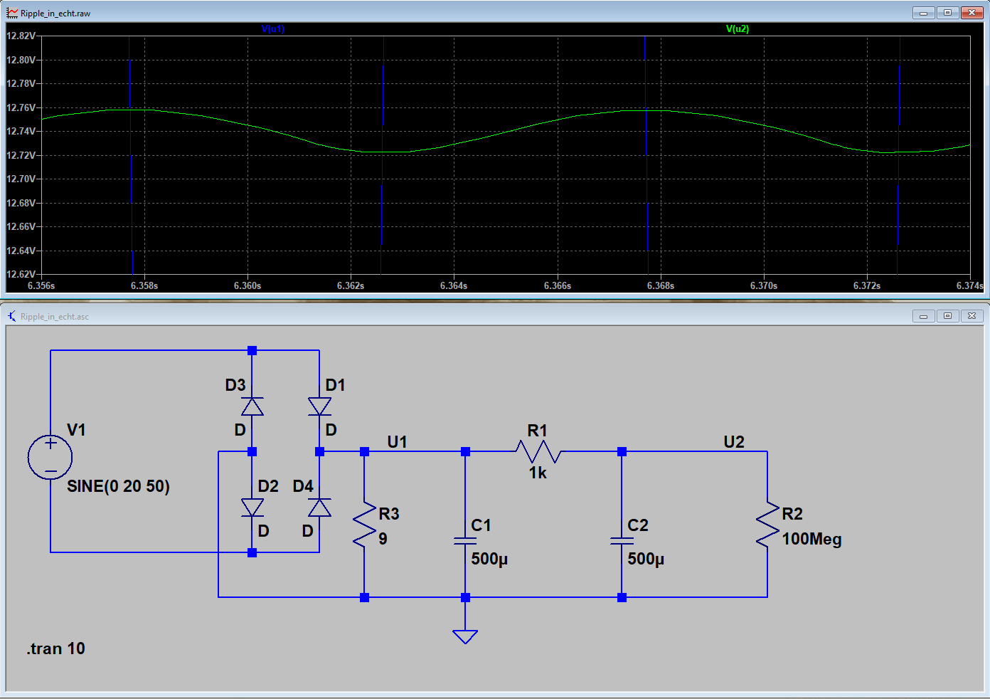

Die Simulation widerlegt und zerlegt, dass da noch ein zusätzlicher
Widerstand zwingend benötigt würde.

Durch die Last R2, mit der angegebenen Brummspannung kann man gleich
dessen Wert bestimmen. Vorausgesetzt man ist Einserkandidat.
Was sehen wir denn in diesem völlig nichtssagenden Bild ohne
Bauteilnamen? Wo sind da die eingangs erwähnten 12,5V Ripplespanung? Und
wir sind uns doch einig, dass eine "Ripplespannung" eine Wechselspannung
ist? So wie dort mit einfachen Worten definiert:
- https://www.electronicon.com/support/glossar/begriff/ripplespannungen
Zeig doch mal einfach, wie du auch ohne R2 (das ist die vom TO
bestätigte, korrekte Lösung, die Klaus berechnet hat und ich dann
grafisch dargestellt habe) auf die 12,5V Ripple am C1 kommst.
Ich kenne dich nicht und hoffe inständig, das bleibt so. Aber von einem
von uns beiden weiß ich absolut sicher und nachweislich, dass er so ein
"Einserkandidat" ist.

Lothar M. schrieb:
> Aber von einem von uns beiden weiß ich absolut sicher und nachweislich,
> dass er so ein "Einserkandidat" ist.
Du bist vermutlich in der Schweiz in die Schule gegangen.
Selbst ein Hobbytheoretiker zerlegt dich.
Damit an 500uF 12.5Vpp Ripplespannung entstehen (in 1/100 Sekunde nach
50Hz Brückengleichrichter) benötigt man 625mA mittleren Entladestrom,
also mit R2=0 über 1k zumindest 625Vrms mithin eine Trafospannung von
447Vrms.
Da der Ripple an C2 bei R2=0 auch 0 ist und bei R2=unendlich ebenfalls,
gibt es irgendwo ein R2 der zu maximaler Ripplespannung an C2 führt.
Der scheint so bei 50 Ohm mit 30-40mV Ripple zu liegen. Dabei stellt
sich eine mittlere Spannung an C2 ein von ca. 32V die zur Spannung an C1
hinzu kommen muss, also Trafospannung eher 465V.
Allerdings steht in der Aufgabe nichts von Maximalwert.
> Bauteilnamen?
Die sind nicht notwendig, wenn man es versteht.
Wenn jemand schon hier mit seiner Logik am Ende ist, nicht sieht, wenn
drittes Diagramm zum einzigen  100 Ohm Widerstand gehoert, dass das
zweite Diagramm dann nur zum anderen Elko gehoeren kann, ...
Es ist etwas weniger, wenn nicht mit Dreiecksform angenaehert wurde. Bei
der Simulation habe ich die Werte so gewaehlt, dass der Ripple 10,85V
wird. Sonst waere es auch zu einfach zu vergleichen.
Allerdings hat der TO die Richtigkeit des Ansatzes von Klaus und von mir
ganz **ohne** jeglichen R2 bestätigt. Es geht hier letztendlich
lediglich darum, die Filterwirkung des RC-Glieds aus R1+C2 auszurechnen.

Lothar M. schrieb:
> Wenn ihr beide meint, ihr hättet die pure Weisheit mit Löffeln
> gefressen, dann soll das eben so sein.
Wenn man mal die 12,5 Volt Ripplespannung und R3 weglässt, so wie es in
der Ursprungsaufgabe aufgemalt wurde, dann hat Lothar aber zumindest mit
den beiden Behauptungen recht: Wenn R2 Null Ohm, oder unendlich Ohm hat,
dass dann definitiv keine 40mV Ripplespannung an R2 abfallen können!
Sowohl C1 als auch C2 können sich nicht rückwärts über den Gleichrichter
entladen!
von Enrico E. (pussy_brauser)
Mister L. schrieb:
> (Was genau damit gemeint ist? evtl. Brummspannung?) von 12,5V.
Da Mister L. seine Aussage mit einem Fragezeichen versehen hat, könnte
es auch genauso gut sein, dass es sich bei den 12,5V~ um die ganz
normale Wechselspannung vom Transformator handelt, die jetzt direkt vor
dem Gleichrichter ansteht.
Enrico E. schrieb:
> Wenn R2 Null Ohm, oder unendlich Ohm hat, dass dann definitiv keine 40mV
Wobei das beabsichtigt ist, dass das so ist.
Weil U2 ist dann eine Funktion f(U1, R2)  fuer die Zusatzfrage zum
mathematischen Grenzwert.
Lothar M. schrieb:
> Weisheit
Das nicht, aber durch Deine Änderung wurde daraus eine andere Aufgabe
gemacht.
Lothar M. schrieb:
> Wer sagt dir denn, dass ich das nicht gesehen habe?
Der geschriebene Text von Dir. Der war dann nicht in Deckung mit Deinen
Gedanken. Das hast Du ja nun damit klargestellt.
