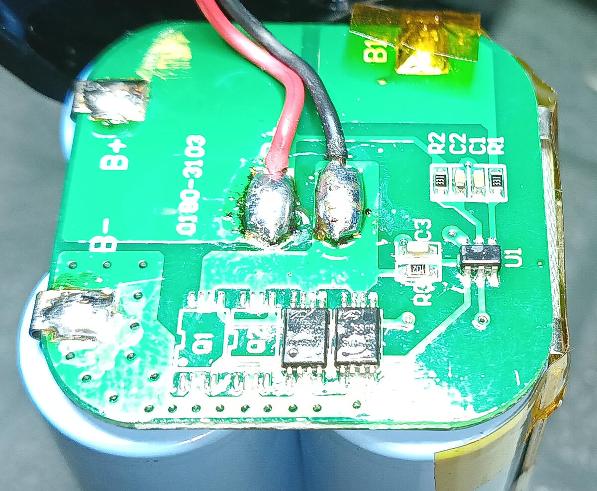

Hallo Zusammen,
kann mir jemand helfen, das Bauteil U1 zu identifizieren.
Es ist in einem Akkupack einer Fahrradlampe.
Am Ausgang des Akkupacks kommt keine Spannung an.

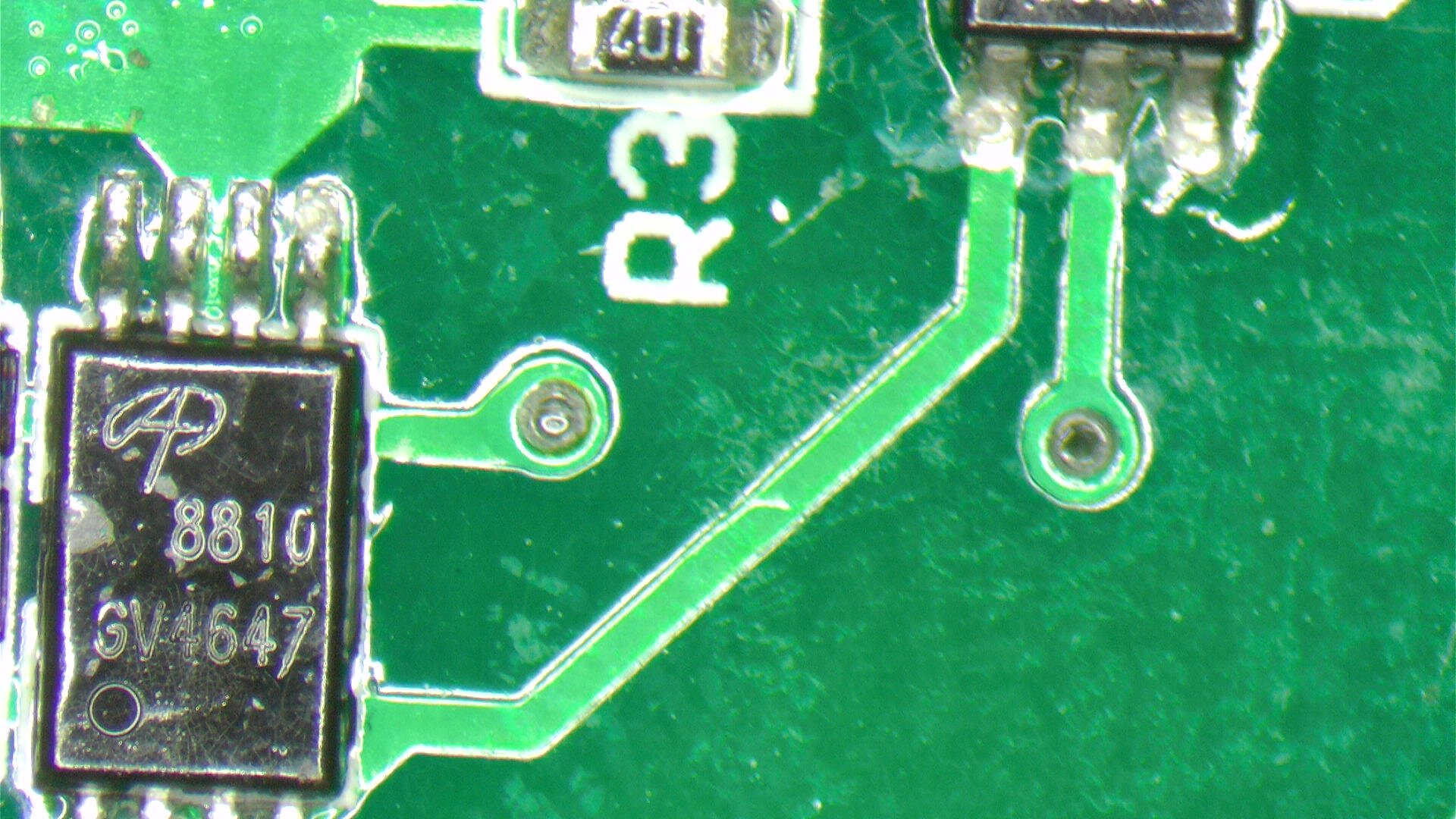

8810 ist ein Dual N-Channel Enhancement MOSFET.
Vielen Dank für eure Hilfe.

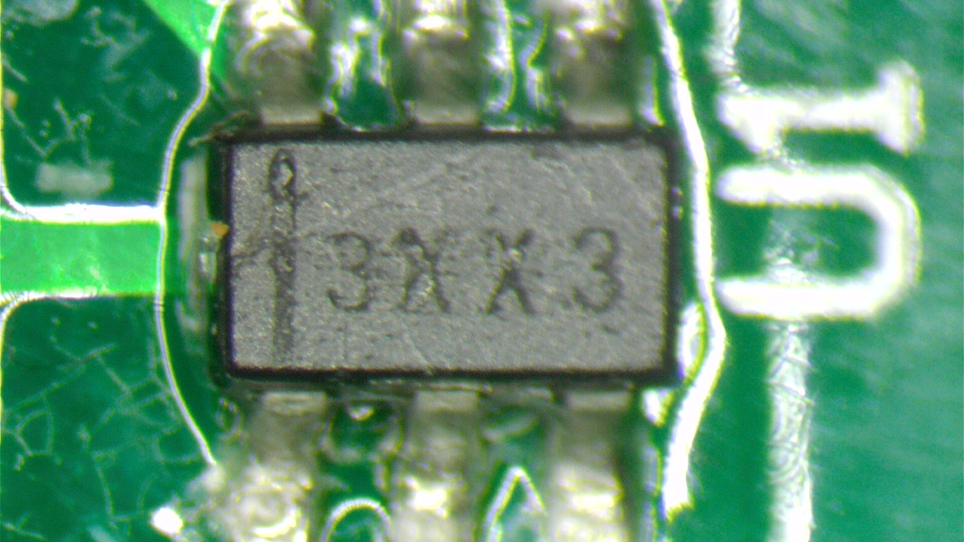

https://smd.yooneed.one/code3358.html
da wäre ein Ricoh im SOT-23-6 Gehäuse, aber wozu braucht eine
Fahrradlampe einen "Microprocessor Supervisory Circuit"
https://www.alldatasheet.com/datasheet-pdf/view/201876/RICOH/R5105N.html
Der MOSFET ist leicht zu finden
https://www.aosmd.com/sites/default/files/res/datasheets/AO8810.pdf
von Thomas W. (goaty)
Ich hätte eher auf einen 2-Cell Battery Management Chip ähnlich dem
ABLIC S-8252 getippt. Aber das Marking ist anders.
Bekommst du da den Lack ab, ohne die Beschriftung zu zerstören?
Ich würde einen "Voltage Detector" vermuten:
- https://smd.yooneed.one/code3358.html
An B+ und B- ist aber Spannung?
Welche Ugs liegt da an?

von Matze H. (kaplic)
Rot-Schwarz: 0V

Mit Chemie ging es nicht, aber mit einer Nadel konnte ich es wegkratzen.
Im Anhang ein neues Bild.
Marking: 3XX3
Ja, da liegen 8V an.
0V
von H. H. (Gast)
> 0V
Kann an defektem MOSFET liegen.
von Loco M. (loco)
Ich denke auch, dass das ein 2S-Battery-Protection IC ist, wie z.B. das
HY2120. Da stimmt zwar das Marking nicht, aber die Pinbelegung (soweit
auf den Fotos erkennbar) sieht schlüssig aus. Es könnte sein, dass das
IC einfach ein 'Discharge Overcurrent' erkannt hat und nun in diesem
Zustand (Eingang vorhanden, Ausgang abgeschaltet) hängt. Im Datenblatt
ist beschrieben, wie man da wieder herauskommt. Auch wenn das Datenblatt
jetzt nicht exakt deinem Bauteil entspricht, die Teile werden alle
ähnlich funktionieren.
