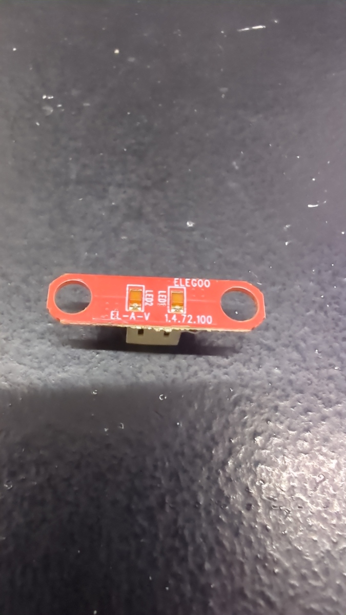

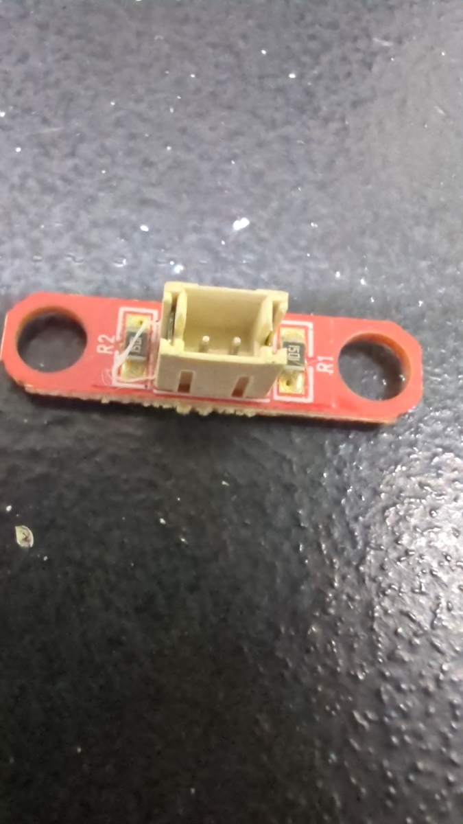

bei meinem 3D-Drucker ist die Beleuchtung der Düse mit der Zeit immer schwächer geworden. Leider gibt es die kleine LED-Platine nicht einzeln als Ersatzteil, sondern nur den kompletten Druckkopf – was natürlich ziemlich übertrieben ist.
Ich habe schon versucht, die Platine irgendwie nachzubauen, aber leider fehlt mir das Know-how, um das in den üblichen kostenlosen Programmen ordentlich umzusetzen. Auch diverse KI-Tools haben bisher nichts Brauchbares ausgespuckt.
Dabei wirkt das Ganze eigentlich recht simpel: Das Board läuft mit 24 V, hat zwei LEDs, jeweils einen Vorwiderstand und einen JST-Stecker. Maße: 24 × 7 mm, dazu zwei 3,2 mm-Bohrungen. Klingt machbar eigentlich machbar, oder?
Ziel wäre es, die Platine über einen Leiterplatten-Service herstellen zu lassen.
Ich vermute mal, dass ich nicht der Einzige mit dem Problem bin – deshalb würde ich das Layout inkl. Stückliste gerne hier teilen, damit auch andere was davon haben. Vielleicht findet sich ja jemand, der beim Design helfen kann oder gute Tutorials/Programme empfehlen um das selber zu machen ?
Viele Grüße Rocky

Keine Heißluft vorhanden? Auch keine zwei Lötkolben? Keine 5mm Lötspitze?
Beide LED Pins kräftig mit Zinn versehen. Aus 1,5mm Kupferdraht ein kurzes U mit langem einseitigen Stiel als Griff so biegen, dass beide LED Anschlüsse berührt werden. Das U verzinnen. Dann U auf die Pins drücken und mittig erhitzen, damit beide Anschlüsse flüssig werden, LED abstreifen. Ziel ist, die Pads nicht zu beschädigen.
Dann beide Pads vom Zinn befreien, säubern, eine Seite leicht verzinnen. LED (richtigrum!) mit Pinzette aufdrücken und mit Lötkolben die vorverzinnte Seite schmelzen. Die jetzt festsitzende LED an der zweiten Seite anlöten. Fertig.

Mit der Garantie, daß das Problem 3 Monate später wieder auftaucht. Kauf die LEDs lieber bei einem ordentlichen Distributor.
Das Problem ist eher, dass das Modul dem Bild nach mal in Filament zugepampt war.
Wäre aber auch interessant, wenn alles aus China nach 3 Monaten kaputt gehen würde.
