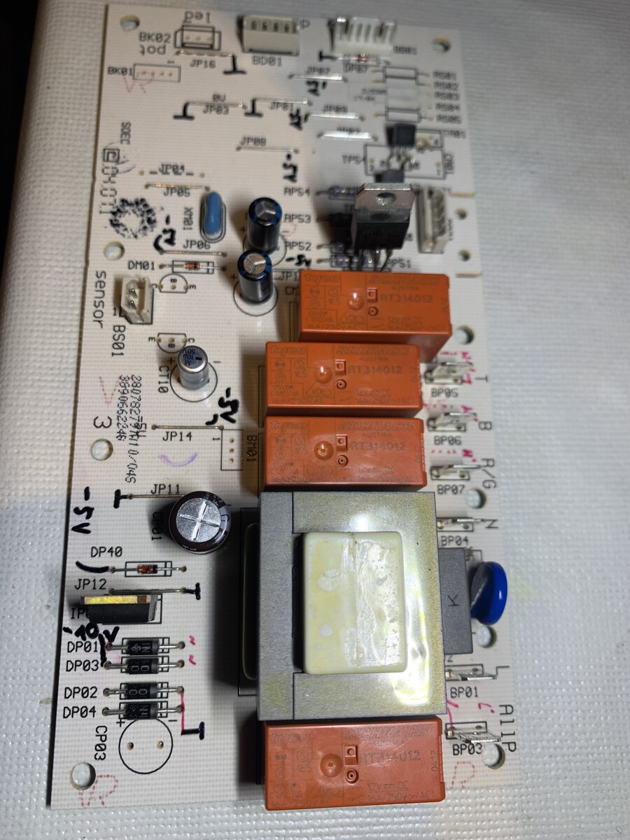

ich habe hier meinen AEG Backofen mit Fehleranzeige „E004“ auf dem
Display und extremer Fehlfunktion.
Vorweg wichtig: Der angeschlossene Ofentemp-Fühler PT500 ist in Ordnung!
Nach Einschalten der Sicherungen folgende Reaktion:
Zustand1: Anzeige von drei übereinander liegenden Strichen „Temp.
erreicht“ plus Meldung „E004“ und der oben liegende Wälzventilator
läuft.
Nach gewisser unbestimmter Zeit:
Zustand2: Es beginnt ein ich nenn es mal Phasenrelais im Sekundentakt
anzuziehen, dazu wechselt die Fehleranzeige in Uhrzeit und der
Wälzventilator schaltet sich aus.
Diese zwei Zustände dauern jeweils eine gewisse Zeit mit sich
wechselnder Länge.
Die Uhrzeit wird gestellt, ohne Reaktion auf das Verhalten.
Die Ofenlampe wird eingeschaltet, „E004“ und Uhrzeit-Anzeige wechseln
sich ab-
Ab und zu schaltet sich der Wälzvent. dazu, Lampe schaltet sich kurz
oder länger an und aus.
Wenn Lampe im Aus-Zustand ist, fällt Ofen in beschriebenen „Zustand2“
(Relaistakten) zurück.
Das von mir benannte Phasenrelais schaltet die Phase im angezogenen
Zustnd. auf Heizungen, Lampe, und Motoren

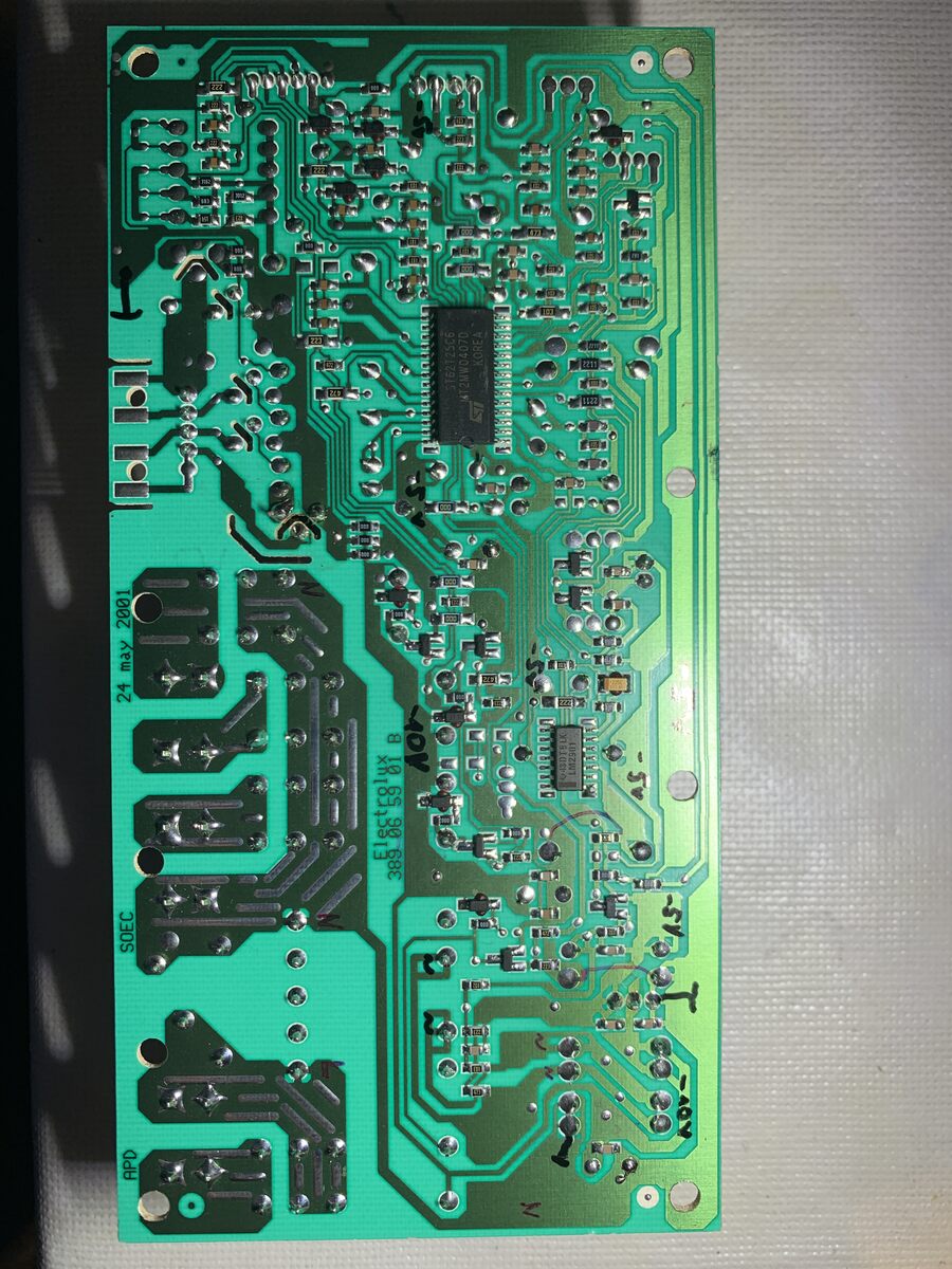

Auf der Leistungsplatine befindet sich der Controller „ST62T25C6“, der
Vierfachkomparator „LM2901“ und ein Trafo plus L7905. Desweiteren
4Relais und 4 Triacs, die den Neutralleiter (!) schalten.
Relais:1.Oberhitze 2.Unterhitze 3.ohne Anschl. 4.“Phasenrelais“
Triacs: 1.Bimetallschalter Ofentür 2.Umluftv. 3.Wälzv.+ 800Ohm-Last-R in
Reihe 4.Ofenlampe+ 47 Ohm-Last-R in Reihe.
Die Triacs sind in Ordnung, von den Heiz-Relais ist mir eins mehrfach
ausgefallen, weil:
Wenn man versucht, Ober u. Unterh. dazuzuschalten, gibt es das Phänomen,
dass das Unterh.Relais sehr schnell takten muss, hört sich nach 50Hz
Takt an. Danach schneller Relais-Tod.
Ich habe versucht, die Fehlfunktion so gut es geht zu bechreiben. Der
Fehler besteht schon länger, Anfangs funktionierte der Ofen noch
zwischendurch, aber nur bis ca.120 Grad. Meine Annahme ist ein defekter
Controller. Ich hoffe, dass mir jemand hiemit helfen kann. Wenn noch
weitere Infos nötig sind, bitte schreiben.
Habe noch nicht viele Beiträge hier verfasst, hoffe keine Formfehler
gemacht zu haben.
Vielen Dank an alle Interessierten im Voraus!

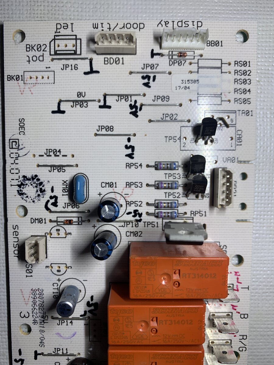

von Hubert G. (hubertg)
Was hast du an Meßmöglichkeiten?
Wenn der Fehler schleichend gekommen ist, solltes du den Elko bei JP11
kontrollieren.
von Ulli L. (ludolfo)
Vielen Dank für die schnelle Antwort,
habe Messgeräte da, auch Bauteiltester. Den Elko hatte ich schon
getauscht, vorsichtshalber, war aber noch in Ordnung. Das Bild wurde
kurz vorher gemacht.

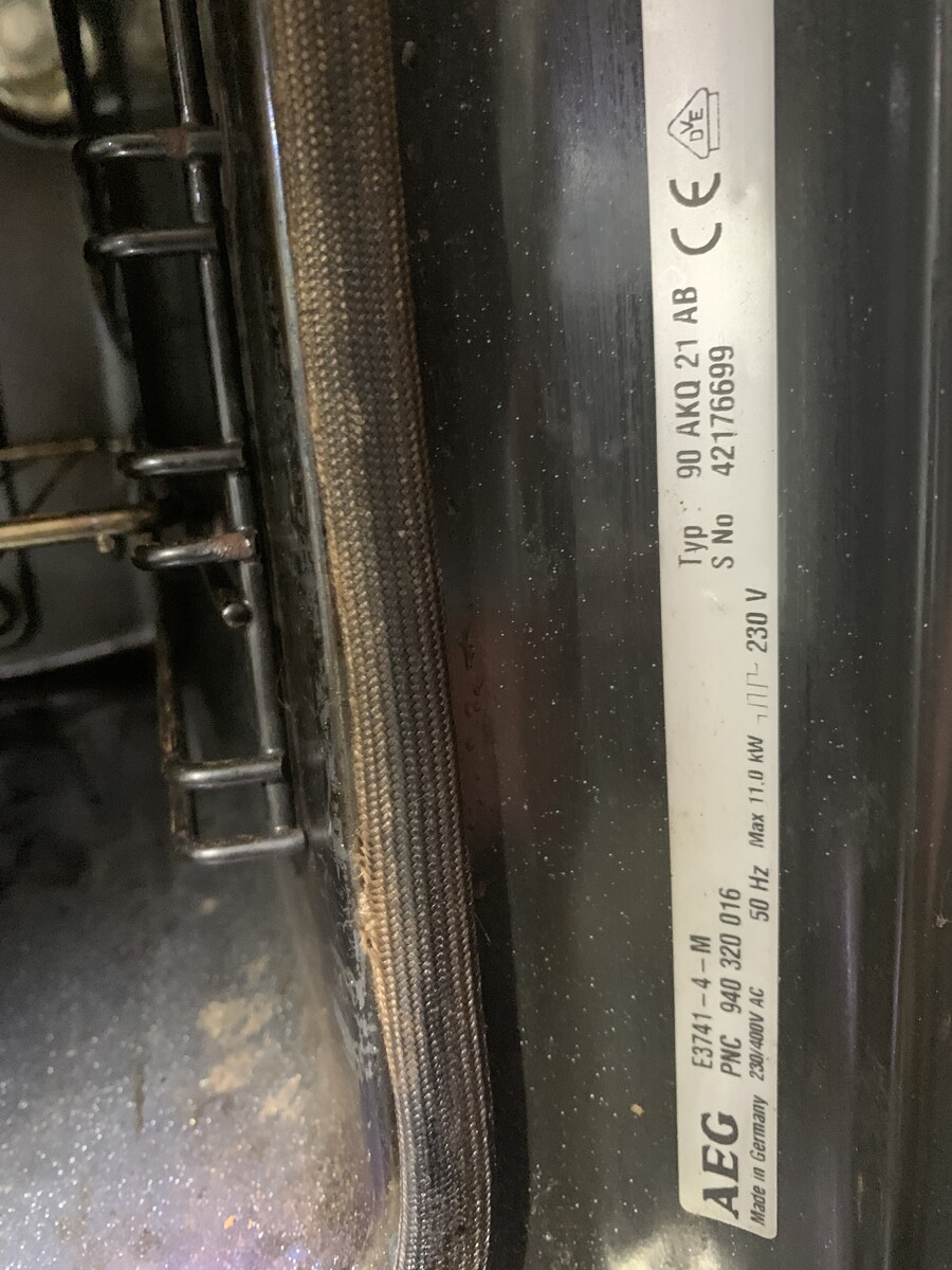

von H. H. (Gast)
Ulli L. schrieb:
> meinen AEG Backofen
Zum Glück gibts da nur ein einziges Modell.
PNC?
Der Elko neben dem Trafo sieht auch nicht mehr ganz taufrisch aus.
Sorry,
hatte ich vergessen…🤗

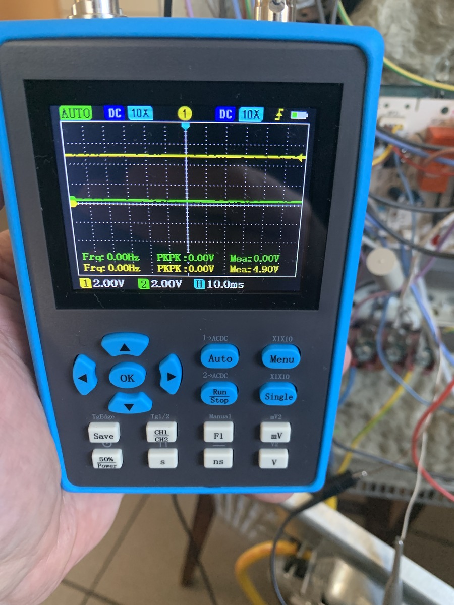

von H. H. (Gast)
Versorgunggsspannung des µC in Ordnung? Also auch kein nennenswerter
Brumm drauf?
Es gibt laut Datenblatt zwei Anschlüsse, Vss ud Vdd
An Vss/Ground liegen -5V,
an Vdd/Main Power Supply liegt nicht Masse, dieser Anschluss ist
versteckt unterm Chip, hat zum Minusanschluss ca 1,4KOhm.
Habe seit kurzem mir ein Taschenoszylloskop angeschafft, dieses mal an
die beiden Anschlüsse gehangen.
Sieht laut Bild in Ordnung aus, evtl hab ich es aber nicht perfekt
eingestellt. Wäre klasse, wenn mich da noch jemand korregieren könnte,
falls es da Einwände geben sollte.
